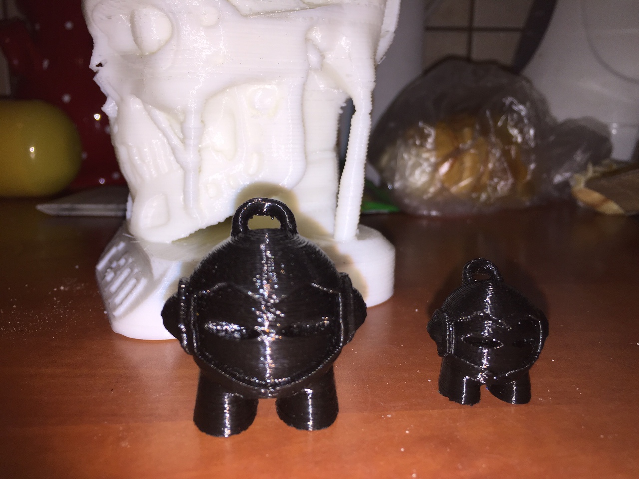

(#) Robkadett hozzászólása Jan 11, 2016 /
A véleményetekre lennék kiváncsi.
Szerintetek sebesség probléma a képen látható jelenség?
(első képért elnézést, sötétben készült és túl közeli is)
a Terminator fejen tapasztaltam először. a második képen nem jön ki rendesen, de ott is ugyan az a probléma: a függőleges "fal" részeken recésre csinálja, mintha minden 2. réteg szélesebbre sikerülne. A Terminator fejnél a hátsó vékony részen figyelhető meg a csíkozás. holott van hogy egy függőleges rész szép egyenletes, sima felületű lesz.
A telefon tartón a ferde íves felső részek szépek, de az alsó egy centin (nem magasság függő) már barázdált a széle.
De ha pl egy teljesen kör formát nyomtatok nem jelentkezik ilyen probléma.
szóval sebesség problémám van, vagy a munkapaddal, annak siklásával lehet a probléma??
(#) Cavalier válasza Robkadett hozzászólására (») Jan 11, 2016 /
A szíjak feszesek? Próbáld ki, hogy csökkented a sebességet.

Ti milyen sebesség beállításokat használtok nagy általánosságban?

ma nekiülök megnézem tudok-e feszíteni a szíjakon. aztán B terv jön a sebességek csökkentése, de akkor már nagyon lassúra lesz szerintem állítva.
reménykedem, hogy a szíj lesz csak a probléma.
(#) kt válasza Robkadett hozzászólására (») Jan 11, 2016 /
Szia. Tárgyhűtésed van?
Kicsit olyan mintha a rétegidő kevés lenne es nem hülne ki eléggé a réteg mielőtt a következő réteg feléjönne. Próbáld meg jobban hűteni , vagy növeld a rétegidőt (több tárgyat nyomtatsz), esetleg az exdruder hőmérsékletét csökkentsd.

(#) Robkadett válasza kt hozzászólására (») Jan 12, 2016 /
szia,
igen van hűtésem. 0. réteg 0 rpm-el tapadás miatt, utána 70-100% megy a hűtés.
a szíjakat ellenőriztem, feszeseknek tűnnek mint összerakáskor (akkor nem jelentkeztek ilyen kiugró csíkok).
egyre logikátlanabb a hibám. amit tegnap nyomtattam lassítás és szíj ellenőrzés után a melléklet képen látható továbbra is a bajom
lehet slic3r beállítás baj is??
vagy függőleges léptetéssel lenne baj és azért csíkos a tárgy alján és feljebb nem?

(#) KBal76 válasza Robkadett hozzászólására (») Jan 12, 2016 /
Mi mozgatja a Z irányt? M8 menetes-szár, vagy trapézmenetes orsó?
Ha az elsô, akkor mérd meg tolómérôvel, hogy az ismétlések (a hibák) nem 1.25mm-enként vannak-e.
(#) Robkadett válasza KBal76 hozzászólására (») Jan 12, 2016 /
trapézmenetes orsó. és felxibilis összekötővel a hejtásnál.
lehet csapágy probléma is? bár a szabad futásban kézzel nem érzékelek akadásokat.
igaz nem méregdrága japán a csapágyazás hanem a jó kis kínai lm8uu
