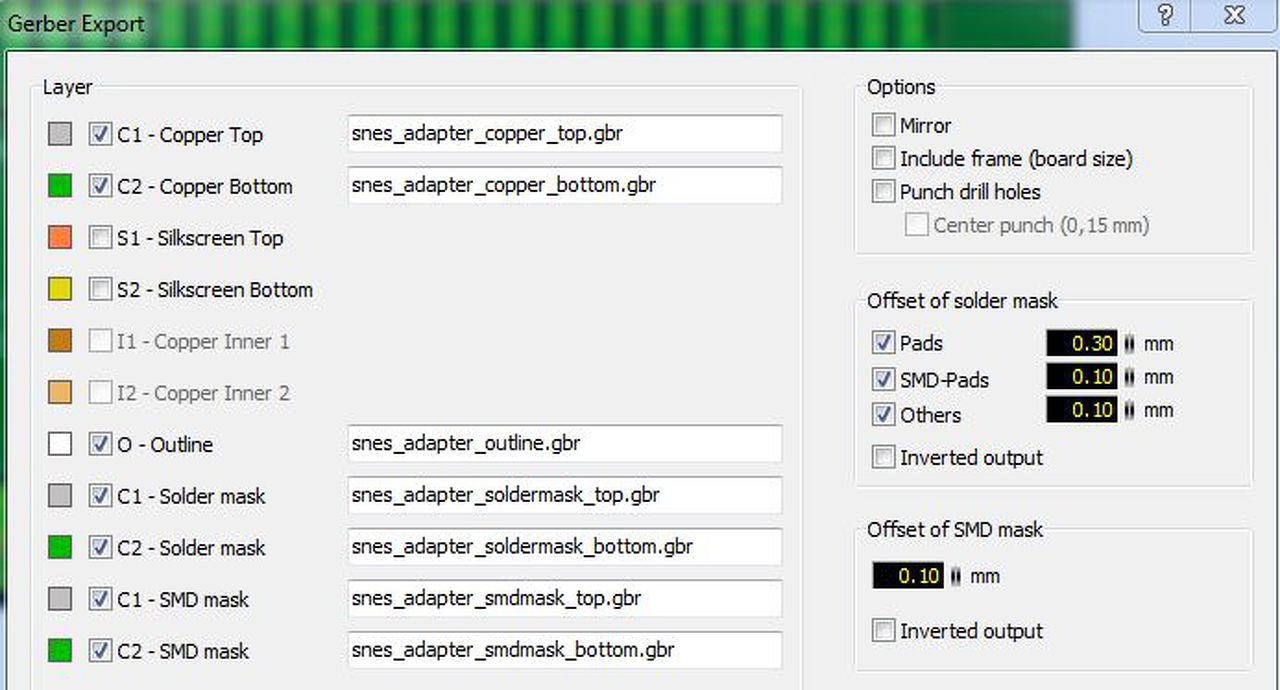

Srácok gyártásre elküldtem a gerber fájlokat melyet a sprint layout 6.0-ával generáltam le és vissza írtak, hogy az outline állományt is küldjem el. (kontúrvonal, ami alapján körbe kell vágni)
Egy ilyen kiterjesztésű fájlt keresnek: .GKO
Ezt mivel tudom előállítani? Vagy pontosan mi ez?
Ezt a választ kaptam:
„Sorry but here a problem with your Gerber files : there is no board outline/profile. (.GKO)
please check it and re-uploading the correct Gerber files on our site for check again.
Waitting for your prompt reply. Thanks.
PS: Pls be noticed to upload the total Gerber files, which include all layers.”
(#) niedziela válasza don_peter hozzászólására (») Dec 28, 2016 /
Úgy ahogy a többi réteget generáltad.
Outline rétegre rajzolod a körvonalat, aztán létrehozod az outline réteg gerberfájlt.
Kiterjesztés mindegy, bármi lehet.
(#) don_peter válasza niedziela hozzászólására (») Dec 29, 2016 /
Elvileg én is így csináltam, de még is ezt az outline gerber fájlt keresik.
Nem értem miért..
Képet csatoltam.. Jól csináltam?
A hozzászólás módosítva: Dec 29, 2016
(#) niedziela válasza don_peter hozzászólására (») Dec 29, 2016 1 /
Igen, de az outline rétegen megrajzoltad a panel körvonalát ?

Persze, különbem nem ajánlaná fel a program a réteget.
Elektro.on: közben végre rá vettem őket, hogy fogadják már el.
Gondolom a megrendelést ellenőrző ügy-félszolgálati csaj nem tudta, hogy az outline.gbr fájl is jó.
Most már gyártáson van..
