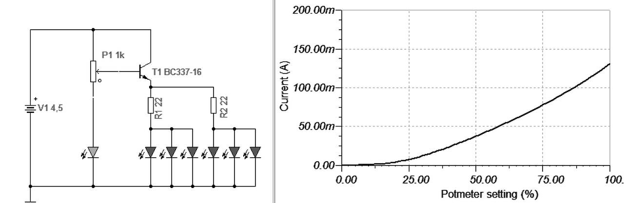

(#) Tarbur hozzászólása Nov 8, 2017 /
Miután egy villanymotorral sikeresen kicsaltam egy potméterből a varázsfüstöt gondoltam inkább tőletek kérek tanácsot.
5-6db (max10, 3mm-es) párhuzamosan kötött, 3 ceruzaelemről táplált ledet kellene kicsit fényerőszabályozottá tennem. A kérdésem, hogy elbírja egy potméter ezt a terhelést, vagy már kell neki valamilyen FET-es szabályzó? Gondolom mindig illik ilyesmiről vezérelni, de most a legminimálabb építés a cél, mind alkatrészben, mind anyagköltségben.
A potméterről nem sokat tudok, egy leddel üzembiztosan megy, de az csak max kb. 10-15mA.

(#) proli007 válasza Tarbur hozzászólására (») Nov 8, 2017 /
Hello! Nem írtad a Led-ek típusát, vagy színét (nyitófeszültségét/áramát), a potid ellenállását. De megoldani pld. a mellékelt ábra szerint lehet. A Led-ekhez áramkorlátozó ellenállást illik tenni . A potival sorba lévő led, csak a szabályozás kiterjesztéséhez van benne, nem a világítása miatt. Különben csak kis tartományban fog szabályozni a poti. Led és poti
(#) Tarbur válasza proli007 hozzászólására (») Nov 8, 2017 /
A ledek 3mm-es kék ledek (2,8-3,6V 20mA), az ellenállás egy mezei 10K-s logaritmikus potméter, pont ilyen .
Egy mezei emitterkövető megoldhatja a gondot. De a 10k poti értéke igen nagy, és a log-os inkább hangerő szabályozásra való. Én maximum három Led-enként tennék előtét ellenállást, mert 6 párhuzamos kötése nem biztos hogy az áramot egyformán tudja elosztani.
