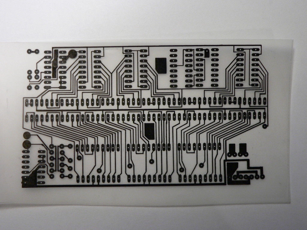

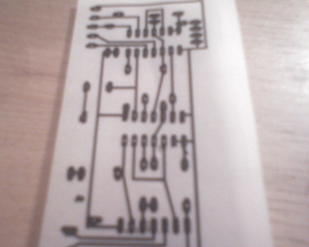

Megtaláltam a filmet és telóval csináltam róla 1 képet(nem a legjobb minőség).De ha jól emlékszem az elkészítése tartott vagy 1.5 órát.

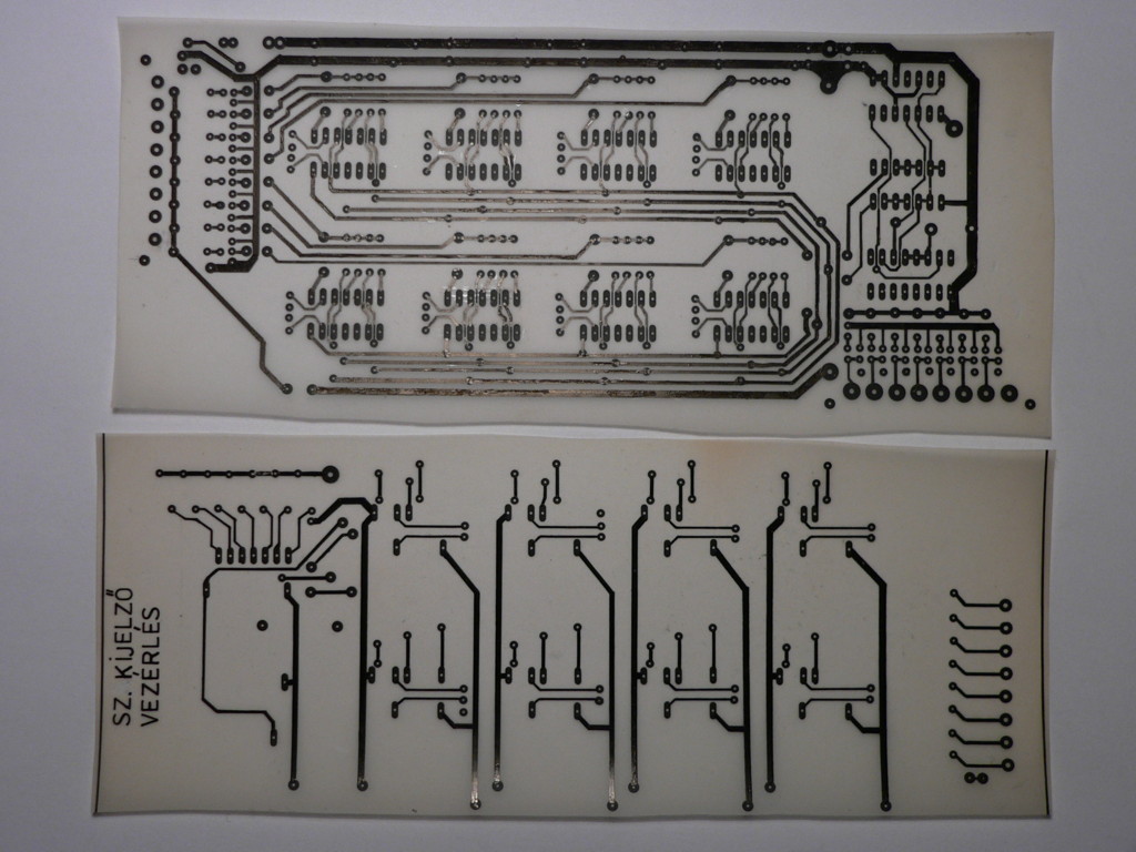

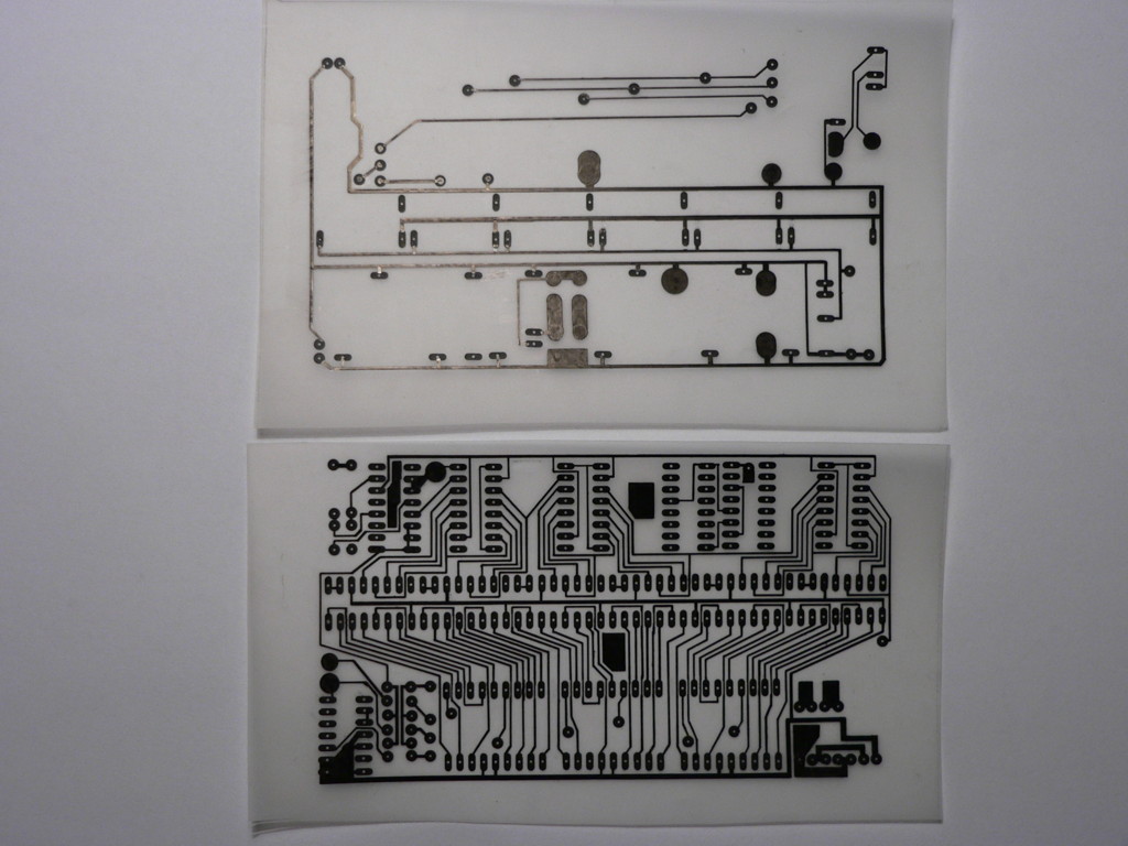

Előhalásztam a kézi, alfasettel készült maszkokból néhányat. A forrszemek mind átnyomott darabok,a vezetősávok tussal készültek. Elég macerás elfoglaltság....
(#) Ferkógyerek válasza mex hozzászólására (») Feb 26, 2008 /
A 2. és 3. maszk nem véletlenül egy 6 digites frekimérőhöz készült?
(#) mex válasza Ferkógyerek hozzászólására (») Feb 26, 2008 /
De igen, a rádiótechnikás cikk alapján csak kicsit zsúfoltabb mert egy 70mm belső méretű zártszelvénybe épitettem és csökkenteni kellett a panel szélességét. A kapcsoló is másfajta,meg a tápellátás is át van alakitva. A ki mit épitett topic elején föltettem a fényképét is.

Azért nem volt nehéz dolgom mert az asztalomon hever kb 2 hónapja ez a szám és pont itt van nyitva.
Ennek egy kicsit kibővített, átdolgozott változatán dolgozom már egy ideje de egyszer csak elkészül.
A bemeneti fokozattal én sem vagyok teljesen megelégedve... De nekem nem kell kis jelszinteket mérnem igy hagyom, nem alakitom át(dez ez már kicsit off).

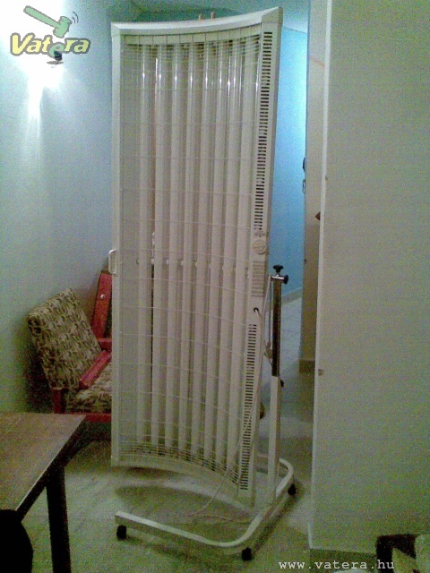

A kép064-en látható bal oldali "dolgot" alkoholos filctollal és UV-leddel készítettem, csak úgy kíváncsiságból,
ugyanezen a képen a jobb felsőt háziszolival (lásd melléklet , 853_1_big.jpg) , és sima tintasugaras nyomtatóval készítettem (lapra 2X kinyomtattam ugyanazt, és ezt tettem a nyák tetejére)!
A jobb alsót ugyanúgy tintasugaras nyomtatóval kinyomtatott papírlappal , és UV-leddel készítettem... Meglepően jó eredményt értem el a szolival. nem is gondoltam volna, hogy jó lesz erre a célra...
Az uv led viszont nagyon rosszul teljesített...nagyon sok kellene belőle, viszont nagyon drága...
Amiket most látsz, azok 100%-osan igénytelen nyákok, csak a teszt miatt készítettem őket!
