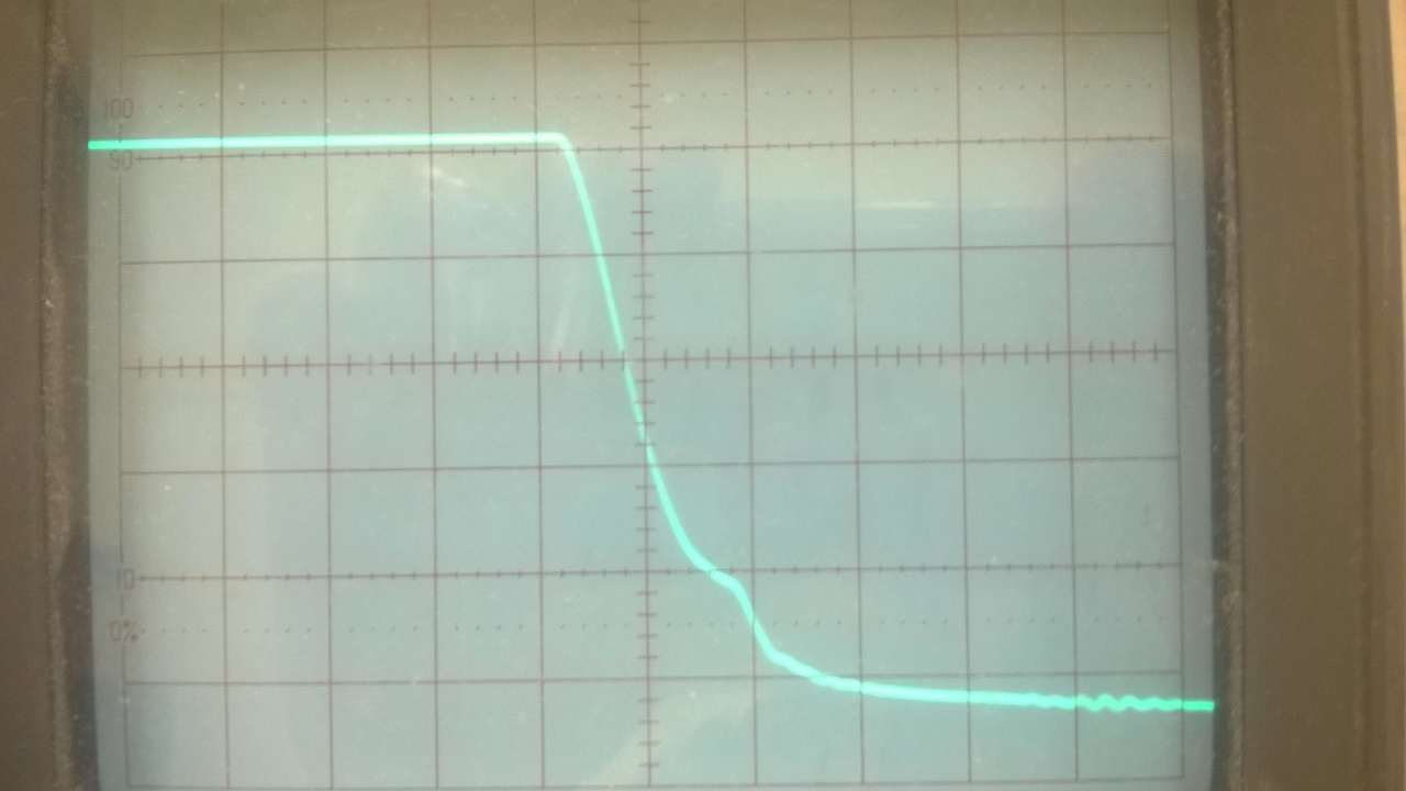

Szia GeLee! Volna egy gate trafós kérdésem.
IR21531-gyel kísérleteztem a napokban, kiegészítve egy-egy TC4420-szal. A 600ns-os holtidő miatt van egy kis lépcső a jelben. A szkópon a sárga a trafó primer, a kék az egyik szekunder. Ez így használható lenne élesben híd vezérlésre, vagy tervezzek valami más, beállítható holtidejű ícével ?
Itt a 100 Ohm+dióda+1nf Gate jelek.
2V/DIV, 200ns/DIV 2W-al terhelve: Az utolsó a lefutás 600W-on. A hozzászólás módosítva: Jan 18, 2016
Nem nagyon tudom hogy mit szeretnél. Ha egy teljes hidat akkor azt nem félhídmeghajtóval kellene csinálni, hanem vagy híd meghajtóval, vagy egy akármilyen vezérlővel és gate trafóval. Van akinél elvileg működik a 2db IR2110 ellenütemben hajtva, nekem nem akart, valamelyik mindig kifeküdt. A TC-t nem használtam, nem ismerem. Ha nem csak fix kitöltést akarsz hanem esetleg pwm-et, vagy állítható holtidőt, kitöltést, akkor egyszerűbb egy pwm vezérlő meg egy gate trafó. Nekem tápként működik a 494, meg hegesztőként az UCC3808 hídban. Kell 1db primer meg 4db szekunder tekercs a gate trafóra. Az UCC árammódú tehát tudsz vele áramgenerátort csinálni ha éppen az a cél, és az RC időzítő tagokkal a holtidő is némileg állítható, pl. amiket mértem: 4n7-3k9->40kHz->520ns DT, 3n3-6k8->33,7kHz->360ns DT, 2n2-10k->35kHz->240ns DT. Tudom, nem jó a gate trafó mert leírták, meg azt is hogy nem visz át kis kitöltést, ettől függetlenül tudsz vele olyan tápot építeni amit épp elbír a hálózati automata.
A félhídmeghajtóval ( egy darab ) az a baj, hogy akkor, amikor egyik tranyónak sem kell vezetnie a hídban, akkor a trafó tulajdonképpen lebeg a levegőben. Ha két félhídmeghajtó táplálja a trafót, akkor ilyen probléma nincs, mert az impulzus szünetekben is be van kapcsolva egy-egy tranyó a félhidakban, tehát, a trafó rövidre van zárva a primer oldalon.
Tulajdonképpen Bassmester is ezt csinálja, hiszen ott két félhídról van táplálva a trafó, tehát, a trafó nem lebeghet. Ettől függetlenül azt tudni kell, hogy a trafó szórt induktivitása miatt a gate jelek nagyon lassúak lesznek, különösen nagy totál gate töltésű tranyóknál. Emiatt nincs is sok értelme nagyáramú meghajtó ic-nek, a szekunder oldalon úgysem lesz nagy áram. Ahol a sebesség nem annyira lényeges, ott nagyon jó megoldás, különösen a fázistolós megoldás.

Félhídra már meg van a tervem, Lorylaci többször is zsűrizte menet közben, de az csak a kisebbik elképzelésemet szolgálná ki. 4 db 300W-os class D panelt kéne megtáplálni vele, persze úgy hogy csutkára ki lehessen hajtani őket. A TC-t még én sem használtam, csak ehhez a kísérlethez dugtam be a deszkapanelbe. Gate trafót talán most jobbat sikerül összehozni mint anno, viszont ezt ki kell majd öntenem Vilepox-szal. Egyébként megküldtem 380kHz-ig a trafót, ahol az impulzus már alig látszott ki a holtidőből, de azt is majdnem eredetibe átvitte. Majd most az jön hogy megterhelem mind a négy szekundert néhány nF-dal, aztán kiderül hogy mi a helyzet. Találtam itthon 494-et, lehet hogy áttérek arra, csak azzal az egész körítést is módosítanom kéne, amit eddig összehoztam.
A holtidőben lebeg a trafó. Vagy nem ? Bizonytalan vagyok ebben a kérdésben...

Neked nem lebeghet, hiszen 2 db félhídról van megtáplálva a trafó. Amikor egyik TC kimenetén sincs jel, akkor mindkettő nullán van, de mindkettő tud áramot nyelni. Ilyenkor az egyik TC-n befelé folyik az áram, egy tanyón keresztül, a másikból meg kifelé, de nem a tranyón, hanem a mellette levő diódán. Ha nincs dióda a tokban, akkor kössél be 2-2 db 1...3 A-es schottkyt.
A lebegés akkor jön létre, ha mondjuk osztott kondikra megy a primer egyik vége, a másik meg a félhíd kimenetre. Ekkor csak a diódákon keresztül folyhat áram, vagyis a holtidőkben nem lesz rövidrezárva a trafó. Erre írtam, hogy "lebeg". Ne egy-két nF-ot tegyél a szekunderekre, hanem a felhasználni kívánt FET-eknél nézd meg az adatlapot, hogy mondjuk 10 V-on mekkora a totál gate töltés. Mondjuk 100nC. Ezt elosztod 10-zel, akkor kapsz egy kondi értéket nF-ban. Ez most 10 nF. Na ezt teszed a szekunderekre és mindjárt fogod látni, hogy nagy teljesítményekre nagyon jó tranyó kell, különben a meghajtás elszomorítóan lassú lesz... mindenféle trükközést be lehet vetni, de nekem egyik sem tetszik. A probléma ott van, hogy a szekunder oldalon jó nagy áram kell, méghozzá jó nagy meredekséggel. Ez meg nem megy nagy szórt induktivitások mellett. Amivel operálhatsz valamennyit, az az, hogy a trafó menetszámát minimumra méretezed. Kevesebb menet, kisebb szórt induktivitás. De vigyázz, ne telítsen be a vasmag. Meg quadrofillárisan kell tekerni a szekundereket, bele a primerbe. Ekkor az igaz, hogy kisebb lesz a szórás, de jó nagy szórt kapacitások lesznek, emiatt például kaphat némi áramot pl. egy alsó FET akkor, amikor a felső bekapcsol... még szimulátorban is le lehet modellezni. Szóval, nem egyszerű.

Igen, világos. A dt-ben már zárva van a TC out a gnd felé, tehát ilyenkor a trafó primer mindkét kivezetése gnd-n van. Ugye?
Pontosan! De ugyanolyan, ha ennek a negáltja van, vagyis mindkét TC kimenet 1-ben van. Lényeg, hogy a primer meg legyen fogva egy ( majdnem ) rövidzárral. Persze, ez még nem minden, mert a szekunder felé ott a szórási induktivitása a trafónak, tehát a szekunderek jóval kevésbé vannak "rövidrezárva". Vagyis, ha az egyik szekunderen van a másikhoz képest egy jó nagy meredekséggel emelkedő feszültség, az a két szekunder között levő szórt kapacitáson átmegy és máris megjelenik a tranyó gate-jén. Mindjárt baj van... ezért nem olyan egyszerű ez a dolog. Sajnos, attól, hogy a primer rövidre van zárva, még a szekunder- és primer oldal közötti kapacitáson is átmegy az áram és be is tud zavarni a primer oldalba. Még optocsatolós meghajtásnál is, hiába csak 2 pF egy optocsatoló két oldala közötti kapacitás, de annyival nagyobb impedanciák is vannak. Tehát, nem árt ezeket a részeket nagyon kis impedanciájúra megcsinálni.
