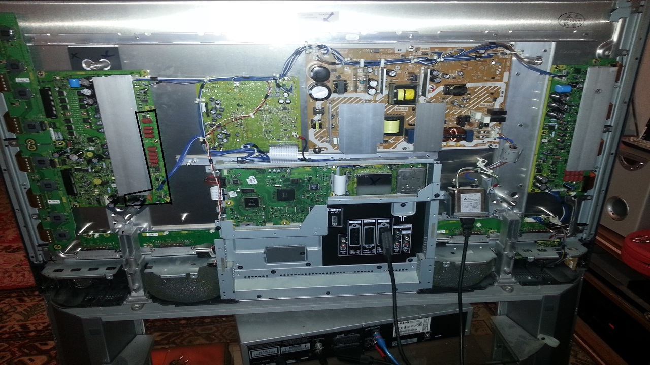

Kifogott rajtam egy Panasonic viera tv. Ránézésre kondenzátor hibásnak tűnik viszont érdekes jelenségeket produkál.
Gyári kondikkal hajlandó a videón látható hibából életre kelni és egy idő után tökéletes lesz a képe. Gondoltam kicserélem a kondikat. Az összes nagyobb feszültségűt kicseréltem mind a tápon mind az x-y SUS paneleken.
A végeredmény a következő lett. Amikor az Y-SUS panelon cseréltem ki őket jobb lett a helyzet nem kellett várni a jobb képre de még néha vissza jött a hiba és akkor úgy is maradt csak teljesen fehér képpel lehetett vissza hozni. Gondoltam a tápon is lehetnek problémák mivel elég meleg helyen vannak a a kondik így kapott egy cserét az is. A betápon mindegyik 450v os kondit cseréltem stabilabb lett a dolog már nem vibrál a kép mint előtte még jó volt a kép bár a hiba vissza vissza jött. Aztán a 151V os ágon miután kicseréltem a kondikat hirtelen vissza jött a hiba és azóta csak ez van.
Minden kondi ugyan olyan értékű, feszültség tűrésű, típusú mint a gyáriak csak kinézetben másak.
A hiba egyébként érdekes. A fekete részeket zöld színnel míg a fehéret lilával tölti ki.
A kijelzőnek 180V VSUS és 151V Ve feszültségek kellenek a papírja szerint. A 180V max fényerőn ugyan 178V ra csökken de gondolom ez nem probléma hiszen 90% os fényerőn is meg van stabilan a 180V. Sajnos a 151V ot nem tudom hol kéne mérnem ahol biztosra tudok menni.
Annak a hiánya okozhatja ezt?
Válaszaitokat előre is köszönöm!
TV Típusa: Panasonic TH42PA60E
Csatoltam videót a hibáról és képet a belsejéről.
VIDEÓ: Bővebben: Link
mod: A válaszablakban van egy LINK gomb, használd merészen, javítva.
A hozzászólás módosítva: Jan 22, 2016

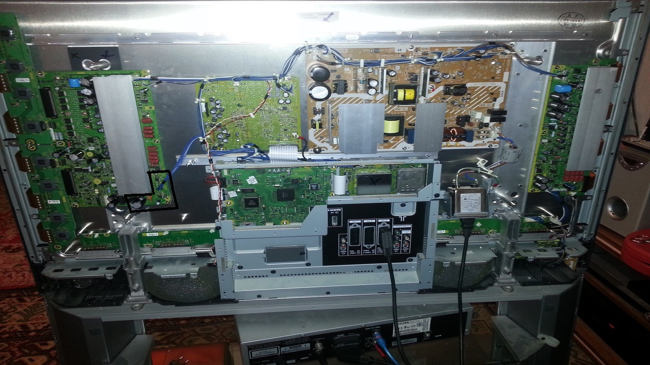

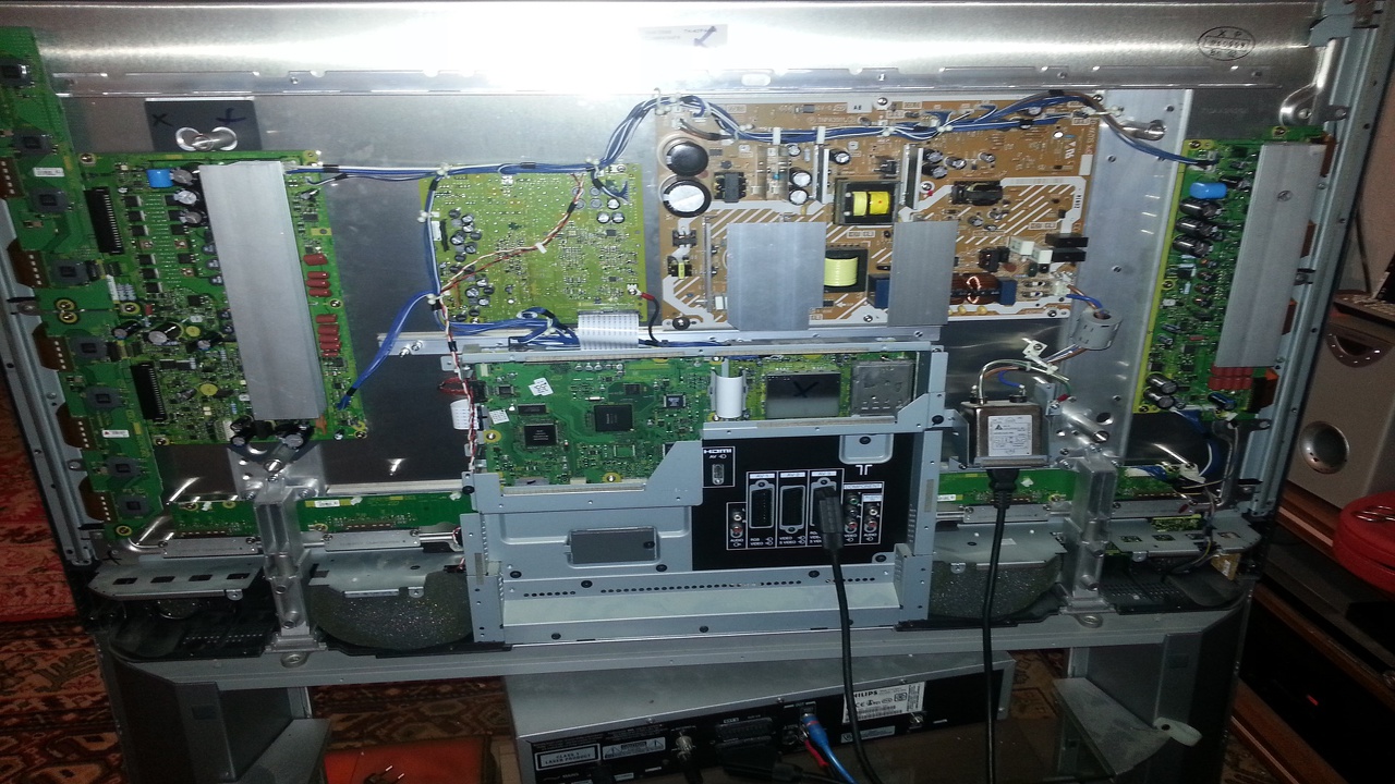

Talán megtaláltam a probléma forrását.
A régi kondik vissza rakása sem oldja meg a gondot. Az Y-SUS alján lévő sárga kis trafó után 0 V egészen végig. A bemenetén jobb esetben 50V van. Ez nem tudom, hogy elég e neki de a trafó halkan cirmog és utána semmi tápfesz mint amikor egy kapcsoló üzemű táp nem tud indulni. Gondolom a kondi csere után az elsődleges hiba előjött. Most már csak az a kérdés, hogy mi lehet az oka, hogy nem indul el az a rész.
Megj.: Most méricskéltem a feszeket ekkor lettem erre figyelmes.
Ez hátha segít kicsit jobban behatárolni a problémát.
A képen bejelöltem, hogy hol nincs fesz egyáltalán.
(#) Near válasza Near hozzászólására (») Jan 22, 2016 /
Ó bocsánat. későn vettem észre, hogy mekkorát bakiztam. A bekeretezést javítani kell.
Azon a részen nincs táp. Azon a részen ami korábban bele lógott 70-80V van.
Még egyszer elnézést tegnap este óta nem aludtam a tv miatt.
Az itteni mérőponton és a környező alkatrészeken a kereten belül 0V a fesz.
Gondolom ezért nem tudja rendesen meghajtani a kijelzőt. Ha van bárkinek bármi ötlete szívesen fogadom és nagyon köszönöm. Mára viszont abba hagyom mert még a végén félre is mérek nem csak félre szerkesztek.

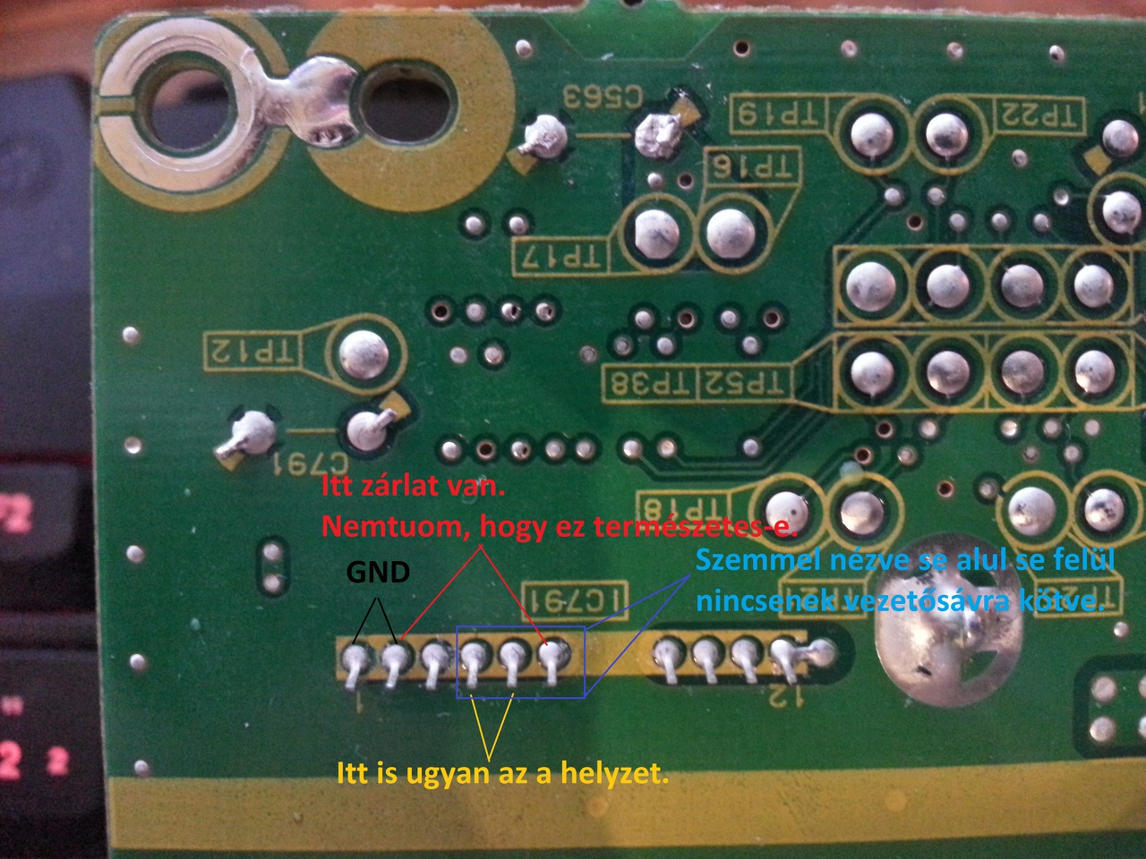

(#) Near válasza kadarist hozzászólására (») Jan 23, 2016 /
Sehol sem mértem lényegében zárlatot szinte minden alkatrészt átmértem amit tudtam és ide tartozik.
Csatoltam egy közelebbi képet róla pár infóval.
A második képen az ott lévő IC lábait fényképeztem. Google nem igen adott ki rá semmit amikor beírtam azt ami rá van írva így nem tudom, hogy a zárlatok amiket mérek rajta problémák-e vagy sem. (Részletek a képeken)
Szerinted okozhatja ez a gondot?
Vagy esetleg az nem lehet, hogy a trafó nem kap elég feszültséget? A 151V Ve feszültséget ami kéne a kijelzőnek sehol se találtam meg. Vagy annak a Z-SUS on kell lennie? Bocsi az értetlen kérdésekért egyébként kondi cserén kívül még nem nagyon kellett mélyebbre matatnom plazma tv ben. Hobbista volnék tanulni jöttem.
Előre is köszönöm!
A hozzászólás módosítva: Jan 23, 2016
(#) kadarist válasza Near hozzászólására (») Jan 23, 2016 /
A trafótól jobbra van egy álló fekete valami, az micsoda. Egyébként nem kell csodálkozni, ez egy többrétegű nyák.

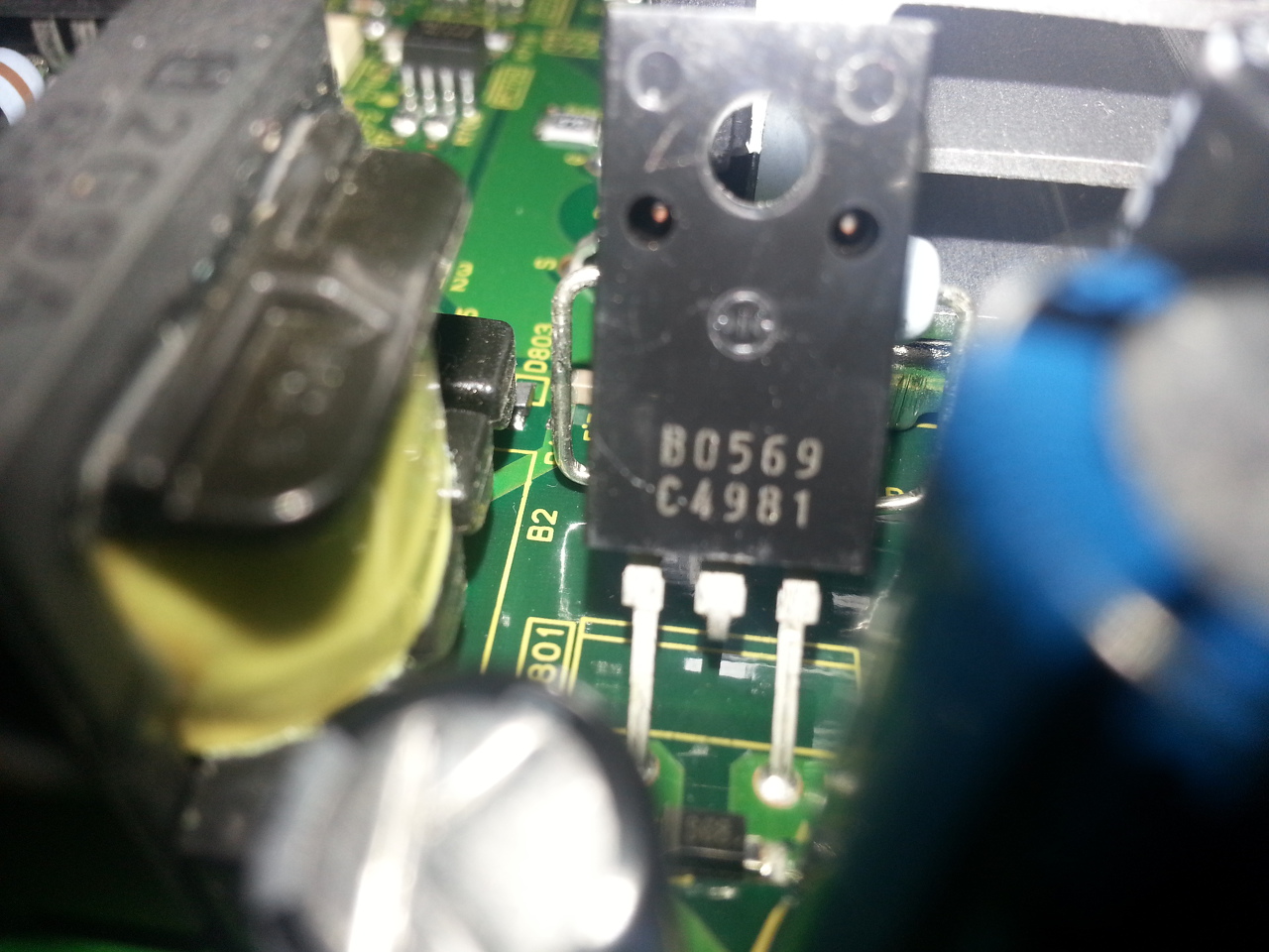

Datasheet
Tranzisztor. Mérésre zárlat nincs. :/ Előfordulhat, hogy ennek a hibájából nincs fesz? Gondolom ez hajtja azt a részt.

(#) stevepapa válasza Near hozzászólására (») Jan 23, 2016 /
Húzd le az Y-sus ról a bufferpanelokat. Ha valamelyik ic zárlatos a bufferon akkor sem indul az Ysus.
(#) eyess válasza Near hozzászólására (») Jan 23, 2016 /
„A 151V Ve feszültséget ami kéne a kijelzőnek sehol se találtam meg. Vagy annak a Z-SUS on kell lennie?”
Mind a kettő , tehát az Y , és a Z modulon is meg kell legyen ez a fezsültség.
(#) Near válasza stevepapa hozzászólására (») Jan 23, 2016 /
Lehúztam mindkettőt semmi változás.
Akkor a tápon mérni, megjönnek e a feszültségek Vs, Va. Szintén lehúzni az Z, és Z modulokat, ha úgy megjelennek a feszültségek akkor a hibás modulom a feteket, igbt-ket kimérni.
(#) Near válasza eyess hozzászólására (») Jan 23, 2016 /
Z-SUS on a következő feszültségek vannak.
Fentről lefelé haladva a mérő pontokon: 179V, 69V, 149V,
A 151V helyett itt 149 van, 180 helyett 179, a 69 az nem tudom mi helyett van.
Az Y-SUS mérőpontjai szintén fentről lefelé haladva: 178-180V, 14-15V, 0V (Ez van a nem induló résznél),
Kezdem azt hinni itt a táppal van valami gáz.
Ugye a VSUS nak 180V kell nem 179V bár gondolom ez nem mérvadó de a Ve nek,
1. Meg kéne lennie az Y panelen is.
2. A Z-n meg nem 149V nak kéne lennie.
Neki állok a tápnak.
Szerintetek merre lenne érdemes tovább keresgélni? Ha lejjebb veszem a fényerőt meg a kontrasztot a 179V ból 180 lesz. A 149 ből, hogy 151 lesze-e ha leveszem a fényerőt azt nem próbáltam.
Nagyon köszönök minden segítséget.
