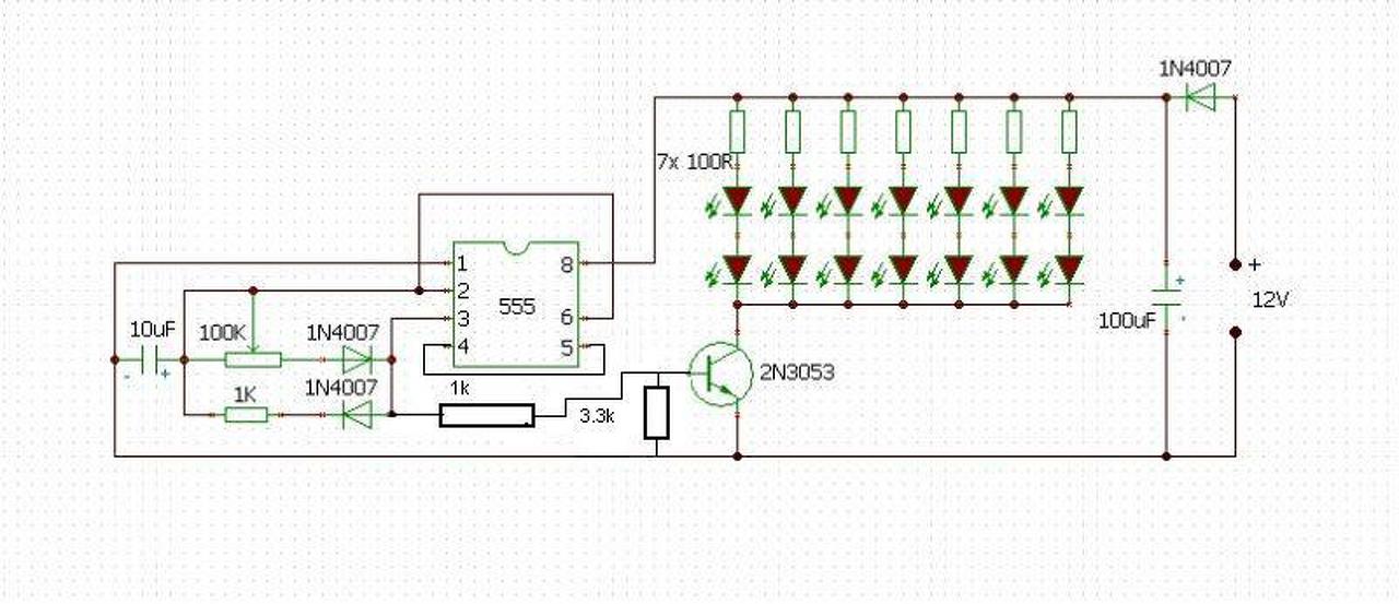

Megépítettem ezt a kapcsolást, működik, de az a gondom hogy nem villog hanem csak "vibrál" tehát nem alszik el teljesen hanem csak csökken a fényereje a ledeknek(ledszalagot használok). Annyit változtattam a kapcsoláson, hogy egy TIP122-es tranyó van. Valami ötlet hogy mit kéne módosítani?
Előre is köszönöm!

(#) Bakman válasza trickentrack hozzászólására (») Jan 20, 2016 /
Ha a kondenzátort kissebbre cseréled, pl. 330 nF-ra, akkor nem lesz látható a vibrálás. Ezzel a kapcsolással teljesen kikapcsolni, illetve teljesen kivezérelni nem lehet a LED-eket, mert a PWM kitöltési tényezője nem tud 0 %-ra le, illetve 100 %-ra felmenni.

(#) trickentrack válasza Bakman hozzászólására (») Jan 20, 2016 /
Köszönöm! Nem tudsz valami kapcsolást amivel ki tudom teljesen kapcsolni és teljesen "kihúzni" a ledeket?
