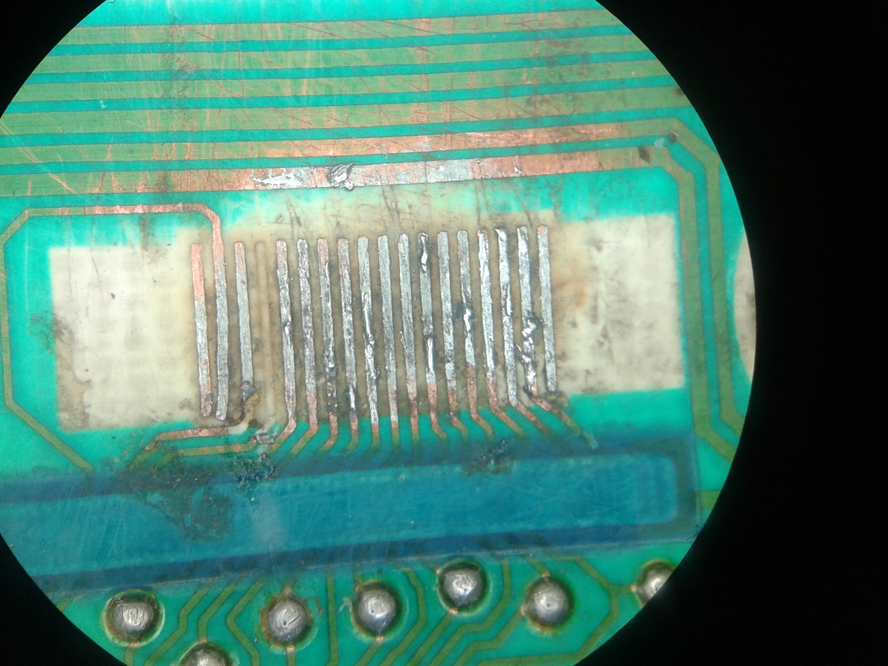

Sziasztok. Nem készíteni hanem javítani szeretnék, kérdezni szeretnék. Van egy autó műszeregység panelem amiről a szalagkábel érintkezői a panelen eléggé szét lettek barbárkodva minek következtében egy szál leszakadt... Hogyan tudnám azt ott "megpatkolni" hogy használható legyen? Visszasütném rá a szalagkábelt vagy zárható szalagkábel rögzítő csatit tennék rá. De egyenlőre érintkező sincsen... Lehetséges-e egyáltalán panelről leszakadt réz érintkező pótlása? Mutatom a képet is, mikroszkóppal nagyítva lefotóztam. Valóságban kb 1,5-2 centi.

(#) elektrorudi válasza pistikee901 hozzászólására (») Jan 22, 2016 /
Új NYÁK? Ebből már nem lesz énekes halott.
(#) Mircsof válasza pistikee901 hozzászólására (») Jan 22, 2016 /
ÉN megpróbálkoznék egy letisztított beónozott vékony réz drót felragasztásával (PL:pillanatragasztóval),de csak kevéssel, hogy még véletlen se érjen át a szomszédos vezetősávokhoz. Forrasztás közben a ragasztó elengedi akkor sincs nagy gond, mert a szomszédai a helyén tartsák a szalagkábelt.
Sok egyéb megoldás is lehet, érdemes megvárni pár véleményt, hátha valakinek jobb megoldás is van.
(#) pisti89 válasza pistikee901 hozzászólására (») Jan 22, 2016 /
Ha nem kell forrasztani a felületet, hanem mondjuk egy zebragumis kapcsolat kerül rá kijelzőhöz. (én ezt tudnám elképzelni)
Akkor Conrád-nál (elektro bolt) lehet venni vezető ezüstöt.
Szépen felpucolod a panelt (fóliát is fémtisztára-lakkmentesre) és újrafestes a hiányzó fóliát, ha szélesebbre sikerül festeni a sávot, akkor szikével óvatosan kikapirgálod...
Állítólag forrasztható is lesz, bár nekem sose sikerült.
Nem túl olcsó, de autóelektronika árához képest biztos olcsóbb.
Ha szallagkábel csatlakozót kell ráforrasztani akor minden lábat beforrasztasz és azt az 1 lábat ami fel van vállva azt vékony huzallal kötöt be.
Ha nem remeg a kerez meg lehet csinálni.

(#) Petyaa válasza pistikee901 hozzászólására (») Jan 23, 2016 /
Esetleg vezető ezüst filctollal is próbálkozhatsz, kölcsön kérni valakitől mert elég borsos ára van sajnos ezüst filctoll
