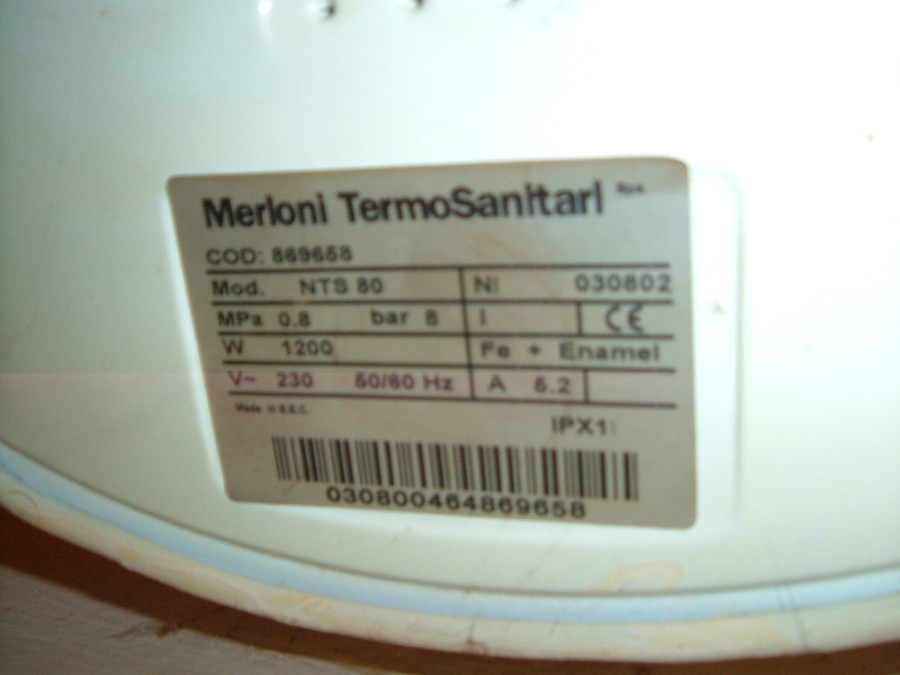

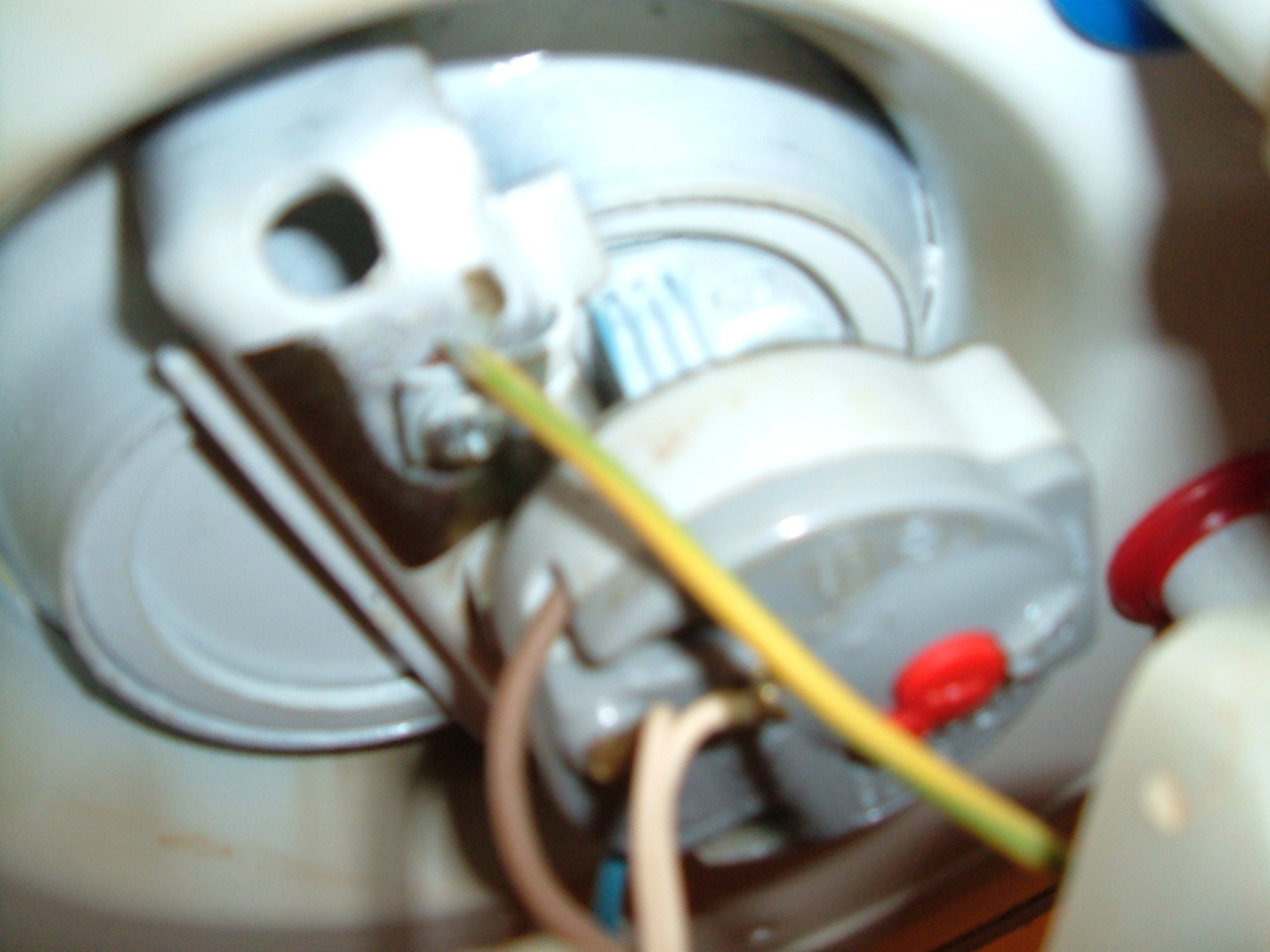

Szia, most tudtam fotózni.
Sajnos olcsó kis gépet tudtam vinni, és közelről homályos képeket csinált, de talán kivehető, milyen lehet a bojler az alsó műa. burkolat alatt. Szerinted ehhez lehet alkatrészt kapni? - Köszi előre is!
Uhhh... ettől féltem. Mármint attól, hogy nem lehet előre kideríteni, hogy van-e hozzá alkatrész, viszont ha szétszedem, , és nem fogom tudni összerakni, ha mégsem kapok hozzá pótalkatrészt (minimum a gumi tömítés cserélendő lesz és nyilván az anód is elfogyott már, stb).
Eddig csak hőfokszabályzót találtam, mert más típusokban is hasonló van.
Arra készülj, hogy nem lesz hozzá alkatrész. Még csak képen sem láttam ilyet, az elvarázsolt jelző nagyon is illik rá.

![]() Háááát.... ![]() Az igazság az, hogy én ilyen bojlert láttam már régebben, de hozzá nyúlnom nem kellett. A mai árakon ezek 30, amíg a jó alkatrészellátással rendelkező Hajdú 50e Ft. Csak hát ha nincs alkatrész, és komplett bojler kell cserélni?!

Az Orczyban azt mondták, hogy szedjem szét, vigyem oda az alkatrészeket, akkor fog csak kiderülni, hogy van-e nekik hozzá valami....
Ez valami Ariston klón lehet. Itt nézelődj. De persze ha nem ismered fel az alkatrészeit, akkor marad a boltba vivős módszer.
Szia! A problémát azzal kezd, hogy nézd meg a rudas termosztát paramétereit és akkor össze tudod hasonlítani a bojleredhez kapható alkatrészekkel. Ugyan így kellene az alsó kúpos alaplapot is feltérképezned (levenni a méreteket az ovális részről) és a boltban már visszaellenőrizve a méreteket, tudsz hozzá venni alkatrészt. Egy olasz rudas termosztát, alaplap és fűtőszál
Köszi a jó tanácsot, és a linket!
A képeket elnézve valószínűleg ilyen cuccok kellenek a kérdéses bojlerhez...
