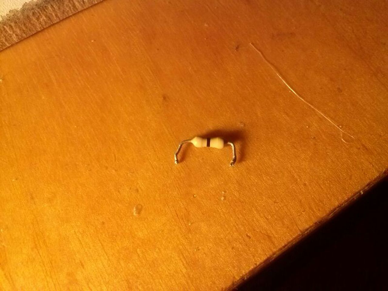

(#) Mircsof hozzászólása Jan 22, 2016 /
A képen látható alkatrész micsoda? Elméletem szerint ellenállás 0R. Nincs rajta semmi egyéb csak egy fekete csík.
(#) nedudgi válasza Mircsof hozzászólására (») Jan 22, 2016 /
Igen, 0 Ohm ellenállás. Gépi beültetésnél, vagy esztétikai célból alkalmazzák.
(#) kadarist válasza Mircsof hozzászólására (») Jan 22, 2016 / 2
Bővebben: Link Átkötés vagy biztosíték gyanánt használnak nagyon kis ellenállású ellenállásokat.
(#) Mircsof válasza kadarist hozzászólására (») Jan 22, 2016 /
Köszönöm mindkettőtöknek.
A multiméter kicsit megviccelt (érintkezési hiba a mérőfejnél), de az LCM3-al végül kiderült, hogy az alkatrész jó.
(#) kadarist válasza Mircsof hozzászólására (») Jan 22, 2016 / 1
Mert ugye a beültetőgép a szabványos méretű alkatrészt szereti megfogni és ezért átkötéskészítésnél jól jön egy ilyen kialakítás.

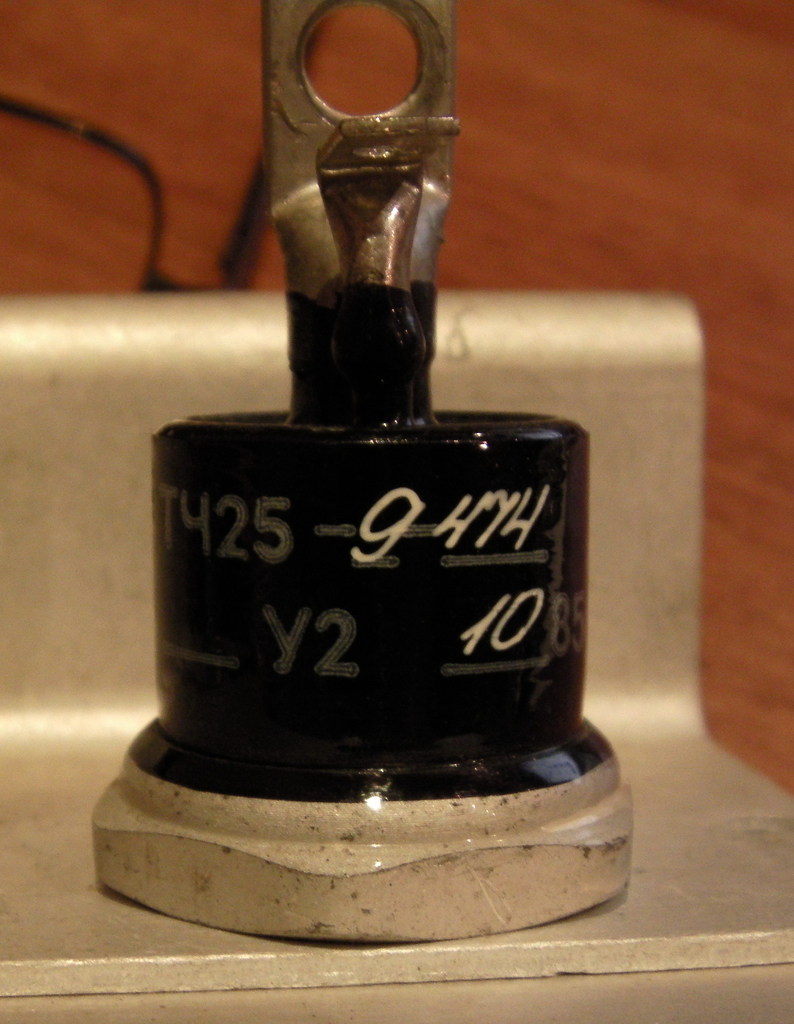

(#) sunside hozzászólása Jan 23, 2016 /
Erről a tirisztorról tud valaki érdemi infót adni?
Egyáltalán, hogyan lehet a cirill betüket a keresőbe beírni?
(#) kadarist válasza sunside hozzászólására (») Jan 23, 2016 / 1
Egyenként kimásolod őket innen, majd beilleszted a keresőmezőbe.
(#) sunside válasza kadarist hozzászólására (») Jan 23, 2016 /
Kössz a táblázatot, a másolás sikerült viszont találatot nem adott a keresőm.
A kérdésem továbbra is él, hogy milyen adatokkal bír ez a tirisztor?

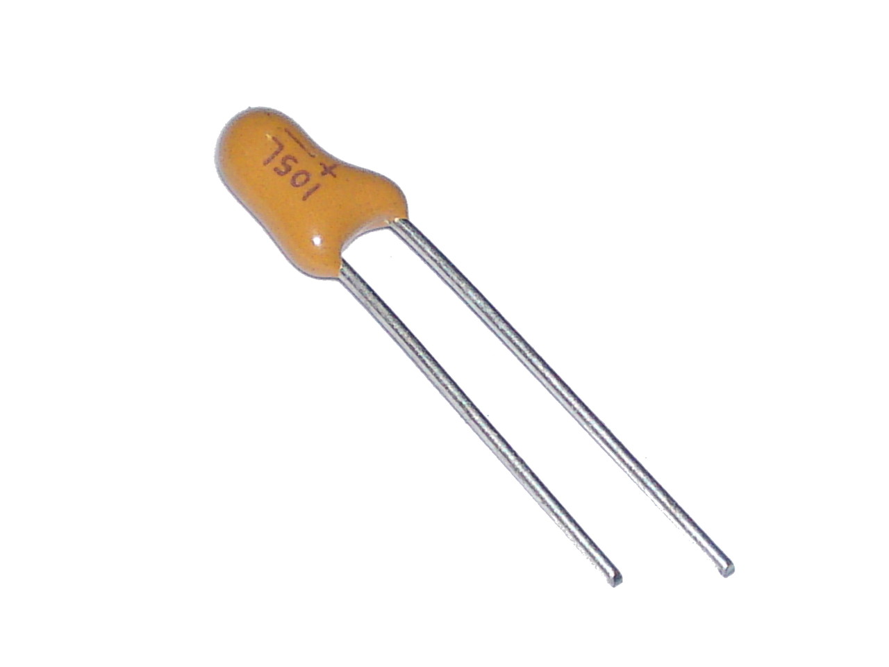

(#) jdani hozzászólása Jan 23, 2016 /
Üdv, kérdezném az alábbi tantál értékeit:
Egyiken nincs feltüntetve feszültség. Menyit bírhat?
(#) kadarist válasza Darfol hozzászólására (») Jan 23, 2016 /
Szia! Ezek mik lennének, talán tranzisztorok?
(#) kadarist válasza jdani hozzászólására (») Jan 23, 2016 /
A kicsin rajta van, hogy 35, amit voltban kell érteni, a másiknál nyilván az L mondaná meg.

(#) jdani válasza kadarist hozzászólására (») Jan 23, 2016 /
.47 = 0,47µF 35V?
A másik meg 1µF ?
Nem láttam még ilyet, tudjátok mi az az L?
Ilyen kétséges esetkben jól jön egy kapacitásmérő, használd bátran!
Kapacitás...
Attol a max feszültségét még nem fogom tudni..
