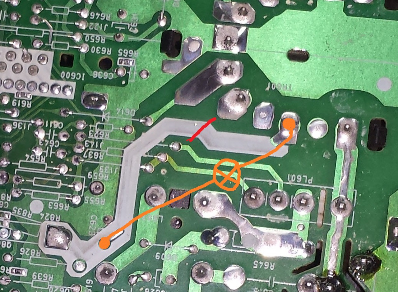

(#) bogumil13 válasza kadarist hozzászólására (») Jan 24, 2016 /
Szia,tehát ne a sortranyóra kössem az izzót hanem hova is pontosan?Én még csak olyat csináltam h a tranyót ki véve E-C-re kötöttem.
(#) kadarist válasza bogumil13 hozzászólására (») Jan 24, 2016 /
A B+ vonalába kösd be sorosan úgy, hogy az áram keresztülfolyjon az izzón. Ez a B+ a trafó 3-as lábára megy.
Rendben!
Semmi változás ugyan ugy ugrál a fesz.Úgy csináltam 3 lábra meg a C623+ ra kötve az izzó.Most tünt fel h ez a C623 a rajzon 33mikrós de 47 volt benne nem is néztem csak cseréltem ez lehet gond?
Megszakítottad a nyákfóliát és sorosan kötötted az izzót?
A hozzászólás módosítva: Jan 24, 2016
Ilyet nem csináltam még hogyan kell ezt le tudnád irni vagy rajzolni?Bocs az értetlenségemért!
Vegyem ki a C623 a helyére kötve az izzót meg a trafó 3-as lábára?
(#) Mircsof válasza bogumil13 hozzászólására (») Jan 24, 2016 /
Szerintem nem úgy gondolta. Ezt olvasd el figyelmesen
(#) kadarist válasza Mircsof hozzászólására (») Jan 24, 2016 /
Köszönjük a rajzot, így lesz jó! Tehát sorba kell kötni, úgy, hogy a trafó az izzón keresztül kapjon áramot.
Csatlakozom kadaristhoz,köszönjük a rajzot Mircsof!Igy csináltam ahogy a rajzon van csak fólia megszakitás nélkül.Hogyan kell szakosan a nyákfólia megszakitást eszközölni?
Ezt a bekötést csak fóliamegszakítással lehet elvégezni, tehát fogj egy éles kést és kapard át (vágd át) a rézfóliát a 3-as lábnál majd kösd be az izzót az átvágott vezetősáv két pontjára.
Csináltam egy képes mutatót. A piros vonalnál vágd át a fóliát majd a naranccsal jelzett módon kösd be az izzót.
Okés megcsinálom!
Fólia átvágva izzó ráköt ugyan az a helyzet ingadozik a fesz.B+113-114v.
Amit nem értek hogy az elsö sortranyó zárlatos lett ugye akkor felállt stbyból képcső is ment kb 1-2 percig.Aztán kicseréltem kondikat stb azóta van ez.Már ki szedtem vissza mindent nem e valamelyik tönkre ment de mérésre mind jó.Esetleg a tranyó zárlat miatt történt vmi?
Nem szeretném feladni a harcot de nem tom hogyan tovább
Na és az izzó fel-felvillan, vagy totál sötét marad? Remélem a sortranzisztor meg az összes többi alkatrész bent van.
Fel se villant teljes sötétség.
Akkor nem kap vezérlést a sortranzisztor, ezért áram sem folyik át rajta. Nézz szét a sortranyó bázisa körül.

Körbe nézek ott holnap, már nem vagyok a mühelyben,de a Tranyó c-e lábain 14v mértem bázison 0v stbyban, azt hiszem 114v üzemben a bázisra nem emlékszem de újra mérek holnap.
