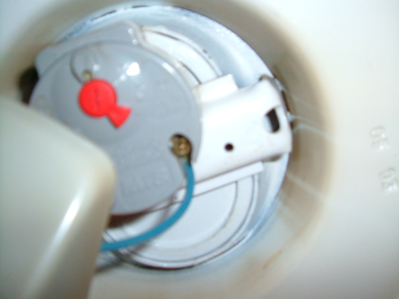

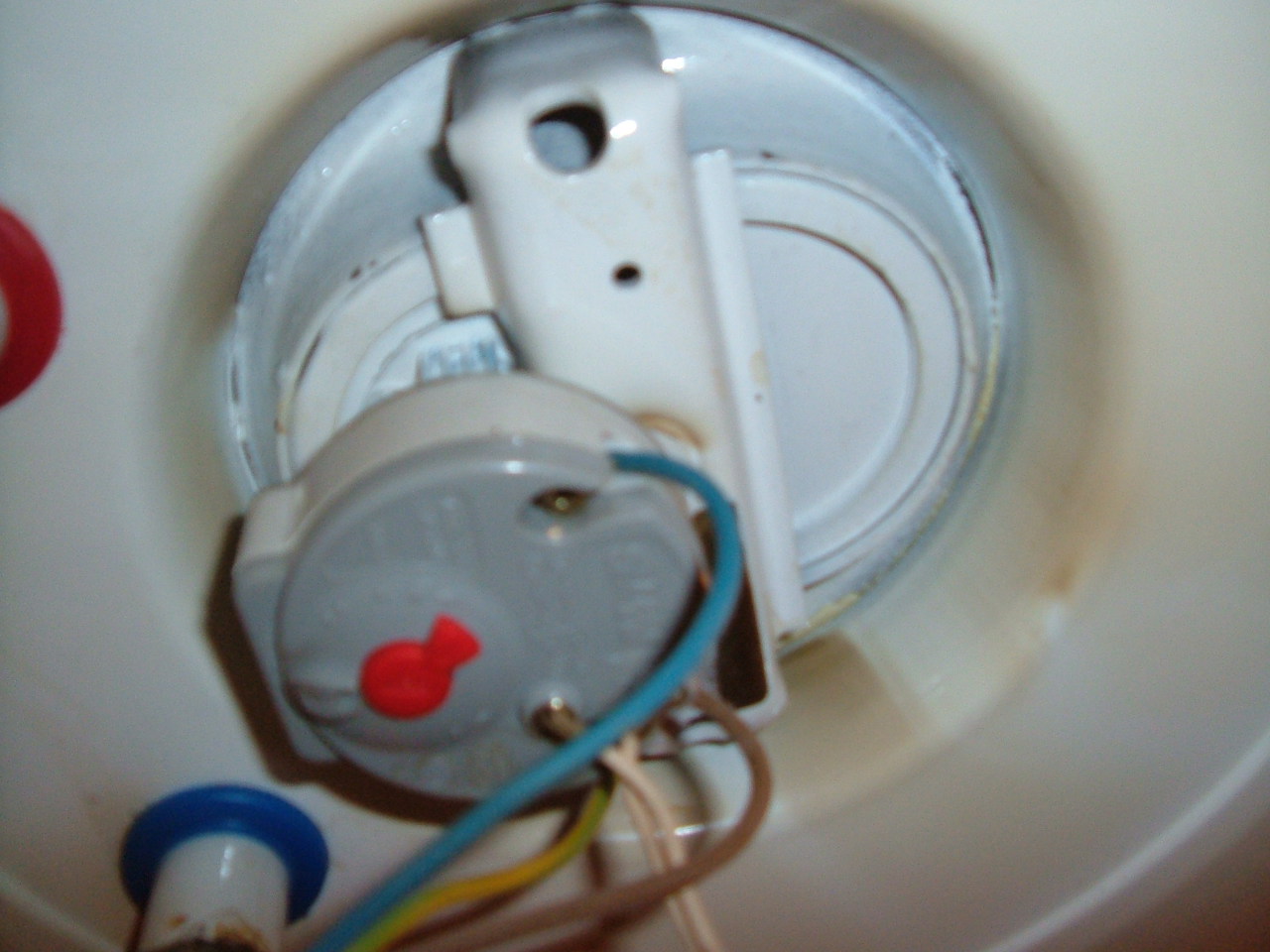

Szia, most tudtam fotózni.
Sajnos olcsó kis gépet tudtam vinni, és közelről homályos képeket csinált, de talán kivehető, milyen lehet a bojler az alsó műa. burkolat alatt.
Szerinted ehhez lehet alkatrészt kapni? - Köszi előre is!

Elvarázsolt típus...

Uhhh... ettől féltem. Mármint attól, hogy nem lehet előre kideríteni, hogy van-e hozzá alkatrész, viszont ha szétszedem, , és nem fogom tudni összerakni, ha mégsem kapok hozzá pótalkatrészt (minimum a gumi tömítés cserélendő lesz és nyilván az anód is elfogyott már, stb).
(#) Hp41C válasza teglascs hozzászólására (») Jan 21, 2016 / 1
Eddig csak hőfokszabályzót találtam, mert más típusokban is hasonló van.
(#) Bakman válasza teglascs hozzászólására (») Jan 21, 2016 / 1
Arra készülj, hogy nem lesz hozzá alkatrész. Még csak képen sem láttam ilyet, az elvarázsolt jelző nagyon is illik rá.

Ez valami Ariston klón lehet. Itt nézelődj. De persze ha nem ismered fel az alkatrészeit, akkor marad a boltba vivős módszer.

Szia! A problémát azzal kezd, hogy nézd meg a rudas termosztát paramétereit és akkor össze tudod hasonlítani a bojleredhez kapható alkatrészekkel. Ugyan így kellene az alsó kúpos alaplapot is feltérképezned (levenni a méreteket az ovális részről) és a boltban már visszaellenőrizve a méreteket, tudsz hozzá venni alkatrészt. Egy olasz rudas termosztát, alaplap és fűtőszál
(#) teglascs válasza VIM hozzászólására (») Jan 22, 2016 /
Köszi a jó tanácsot, és a linket!
A képeket elnézve valószínűleg ilyen cuccok kellenek a kérdéses bojlerhez...

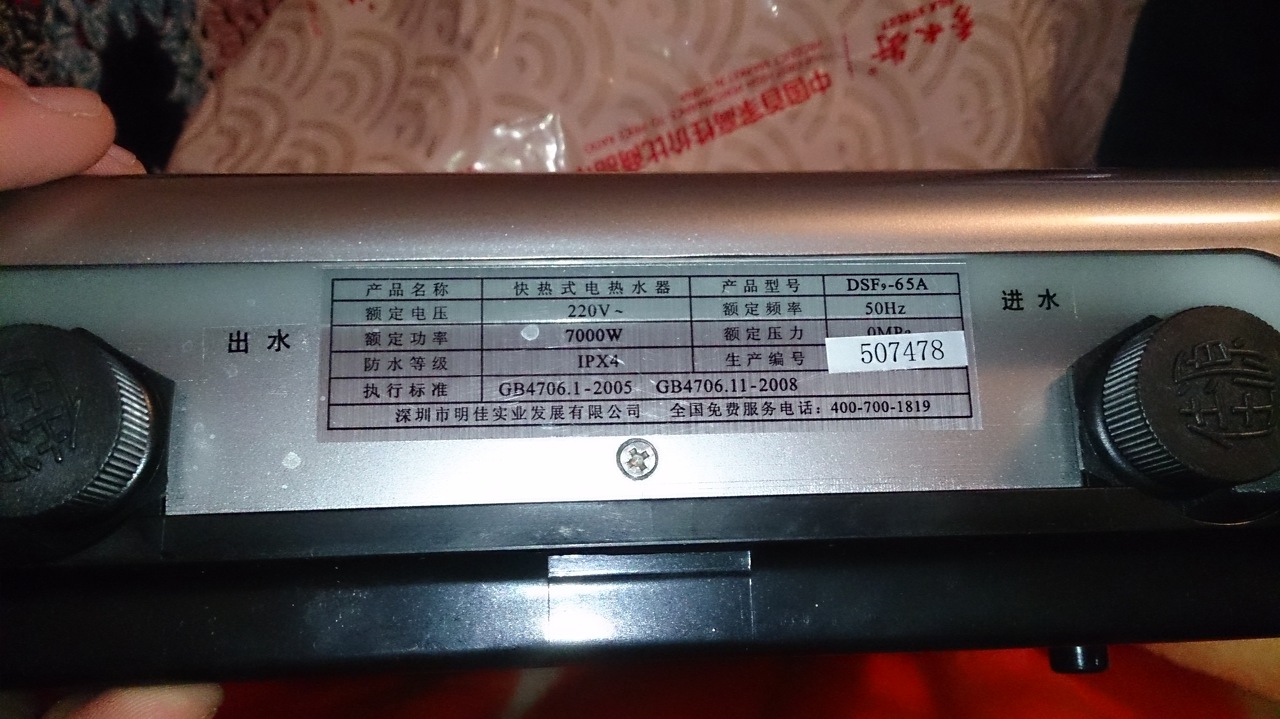

Egy ilyen kínai átfolyós vízmelegítő mennyire biztonságos szerintetek? Illetve 1 fázisról 7kWh fogyasztás sem túl egészséges szerintem.
Ismerősöm akarja majd felszerelni.
(#) zolika60 válasza Busz hozzászólására (») Jan 24, 2016 /
Nem venném komolyan azt a durván 30A-t azon a dróton.
(#) Josi777 válasza Busz hozzászólására (») Jan 24, 2016 /
Elvileg működhet, gyakorlatilag ha nincs 30-31A a bejövő áram, ami valószínű, akkor nem fogja tudni használni. Háztartásban nincs ilyen terhelhetőség 1 fázisra (a kép alapján 1 fázisú).
(#) Bakman válasza Busz hozzászólására (») Jan 25, 2016 /
"Kicsit" erősnek tűnik az a 7000 W. Vagy a kábele nem fogja elbírni, vagy nem 7 kW-os a fűtőbetét. Ha mindenáron átfolyósat akar felszerelni, legalább megbízható eszközt vegyen. HA a teljesítményben hazudnak, miben még? Amennyiben nincs Fi-relé, az első lépés annak beszereltetése legyen!
