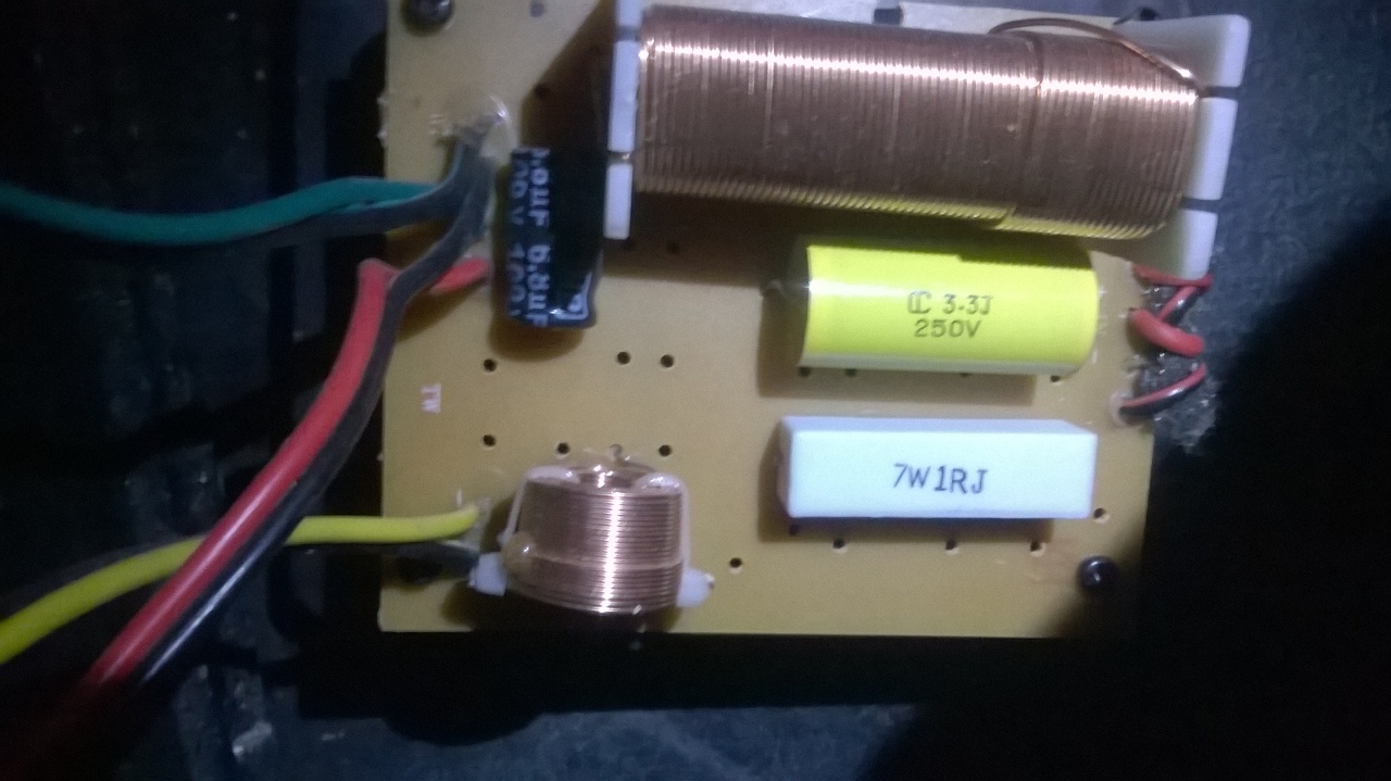

Viszont, megvan a hangváltóról a kép, ami a topokban van.

Ez eddig ok. Mi legyen a topokkal? Marad a SAL láda terv, vagy van attól jobb is?
(#) ptesza válasza djseed1 hozzászólására (») Okt 11, 2016 /
Annál bármi jobb. Még a mostani is. Zárd le a reflexnyílást , és tegyél bele vatelint . Persze ezt csak arra alapozom ,hogy te valahol azt hallottad ,hogy zártban jobb. Ha túl nagy a membránmozgás akkor a belső térfogatból kell leválasztani. (Mondjuk ránézésre ez biztosan nem fog megtörténni.)
Esetleg a másik felét is le kellene fényképezni, meg hogy melyik vezeték , hova van bekötve.

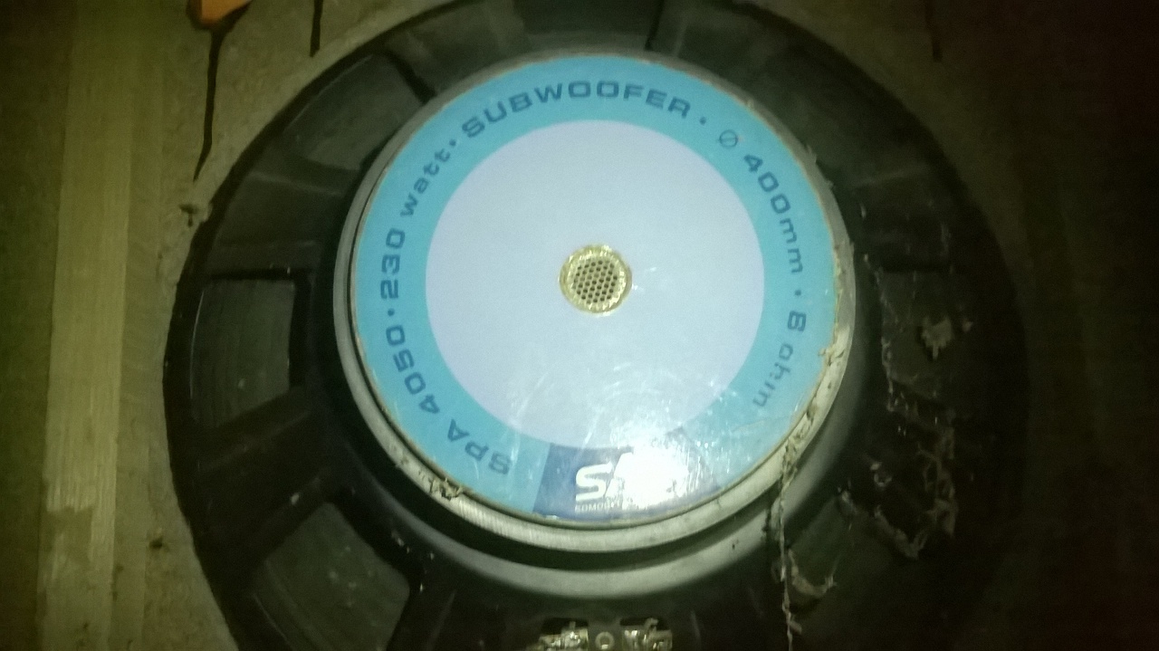

(#) Buvarruha válasza djseed1 hozzászólására (») Okt 11, 2016 /
Annó az SPA 4050-eket egy 80L-es zárt trapéz dobozba raktam és teljesen jó volt, nem lengett ész nélkül a mély, tehát lehetett terhelni rendesen. Picit emel így 80Hz környékén, de nem vészes.
(#) djseed1 válasza ptesza hozzászólására (») Okt 11, 2016 /
A vezetékezést meg tudom mondani. Bal oldalt a kimenetek, tehát sárga/fekete a magas, piros/fekete és a zöld/fekete a mélyközép. Nem három utas a hangváltó, az utóbbi vezetékek egy vezetősávról jönnek ki. Szerintem két hangszórós cuccba való eredetileg.
De most erősen gondolkodom a képen mellékelt ládán. Hangszóróm is lenne még hozzá.
(#) djseed1 válasza Buvarruha hozzászólására (») Okt 11, 2016 /
Mondjuk nálam is elég tűrhető a hangja, csak enyhén kopogós néha.
A top-ot nem is igazán a hangja miatt akarom újítani hanem a kinézete miatt. A képeken nem látszik mennyire leharcolt. Modernebbeket akarok. A keret szűkös, gyárit nem veszek. Inkább építünk, vagyunk olyan ügyesek.
Na igen, reflexben el is hiszem hogy kopog, azoknak a hangszóróknak zárt doboz kell.

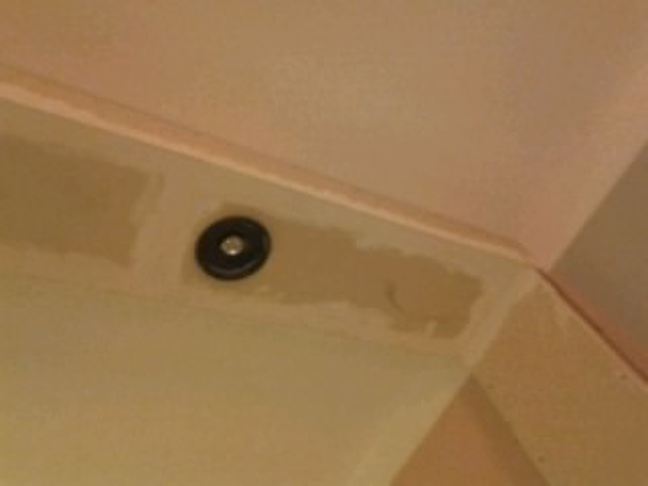

(#) teglascs hozzászólása Okt 19, 2016 /
mennyire ad elfogadható hangot egy ilyen hangszóró: Bővebben: Link?
"Elfogadható"=nem vagyunk audiofilek.
Ahova kerülne: a nappalinkban éppen készül egy gipszkarton látványelem (egy dobozolás). Arra gondoltam, hogy a falakon csúfoskodó hangládákat kiváltanám ebbe a gipszkarton "dobozba" süllyesztett hangszórókkal.
Köszi a reakciókat előre is!

(#) Action2K válasza teglascs hozzászólására (») Okt 19, 2016 / 1
Épp most javítok ilyent, szóval tapasztalatból mondom.
Természetes, hogy nem egy "hiend", de nem is arra készült. Pár alkatrészen kívül mindene műanyag. Ennek ellenére elfogadható a hangja, van elég mély is, bár inkább csak olyan tv-nézős hangszórónak használnám. Hi-Fi és házimozinak nem, bár a gagyi nevesincseknél bőven jobb. Talán ami ellene szól a Te alkalmazásodban, az az ára. Irreálisan drága. Harmad vagy akár ötöd ennyiből is tudsz ugyanilyen hangú, ugyanekkora átmérőjű autóshangszórót venni. Az elrejtésére pedig több egyszerű és olcsó megoldás is van. Ami ráadásul még esztétikusabb annál a fehér rácsnál a látható csavarokkal együtt.

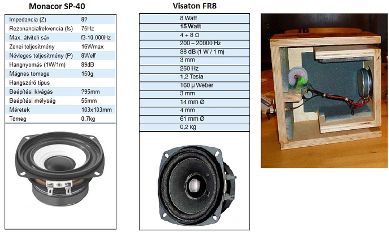

(#) Optimusz hozzászólása Okt 24, 2016 /
Hozzáértők segítségét kérném! Az alábbi 2 hangszóró közül melyiket válasszam?? A hangszórók egy bakelit lemezjátszóra lesznek kötve és túlnyomó részt komolyzene hallgatásra lesznek használva. Oszlopos hangdobozba lesznek! Vagy ha tudtok jobb hangszórót ajánlani, azt is megköszönném (6-8000 Ft-nál ne legyen drágább). Az erősítő 2x15 W-ot tud! Előre is köszönöm a válaszokat.
Monacor SP-40
Visaton FR8
(#) teglascs válasza Action2K hozzászólására (») Okt 24, 2016 /
Sajnos csak ilyen képeket tud a telefonom, de majd ha készen lesz, csinálok fényképezővel is.
Valamennyire látszik azért, hogy hova kerül a két hangszóró: egy "ál-áthidalóba" a nappali mennyezetére, egy hosszúkás gipszkarton dobozba.
Hogy on-topic maradjak: én, mint hozzá nem értő, úgy gondolom, hogy a dobozolás, mint egy hangláda-doboz, kedvezően fog hatni a mély hangokra. Próbaként tegnap megszólaltattam őket, és tényleg ez volt a tapasztalatom.
(#) Action2K válasza teglascs hozzászólására (») Okt 24, 2016 /
A lényeg látszik. Pont arra voltam kiváncsi, hogy milyen doboza lesz. Az autóban is az ajtó ürege adja meg a térfogatot. Bár engem zavarna, hogy fentről jön a hang, de ez az én gondom.
(#) Kovidivi válasza Optimusz hozzászólására (») Okt 24, 2016 /
15W-os erősítőhöz nem muszáj 15W-os hangszórót keresni. Vagy véletlen alakult így? Számomra érzéketlenek, se magasat, se mélyet nem tudnak leadni. Ekkora méretben 100Hz-től 10KHz-ig hajtanám. Ez még túl kevés az élvezhető minőségű zenehallgatáshoz.
