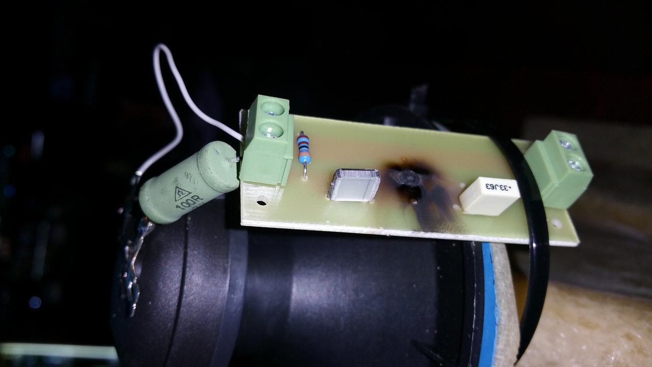

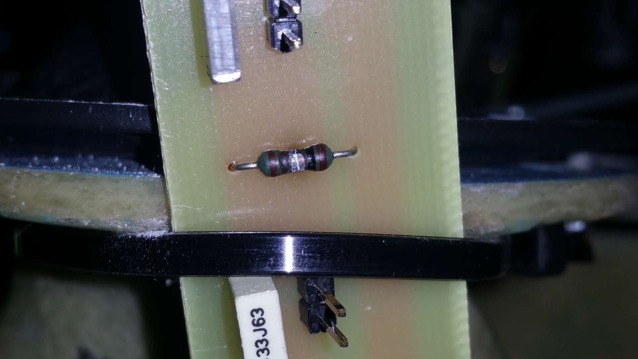

Valaki tud segiteni ebbe hogy milyen ellenállás lehetett ott? Egy magas elott levo hangvaltoról van szó. Több egyforma hangvaltom ment tönkre. Ne tevesszen meg a kép. Egy ellenallas ment csak ki
(#) Chipmunk1960 válasza gabio222 hozzászólására (») Jan 27, 2016 /
A fénykép nem igazán adja vissza a színeket, ráadásul megbarnult az egész.... Ha már a közepén úgysincsen festék, mérjél jobbra, balra, ha mutat valamit a műszer, az érték 2x-e volt az ellenállás.

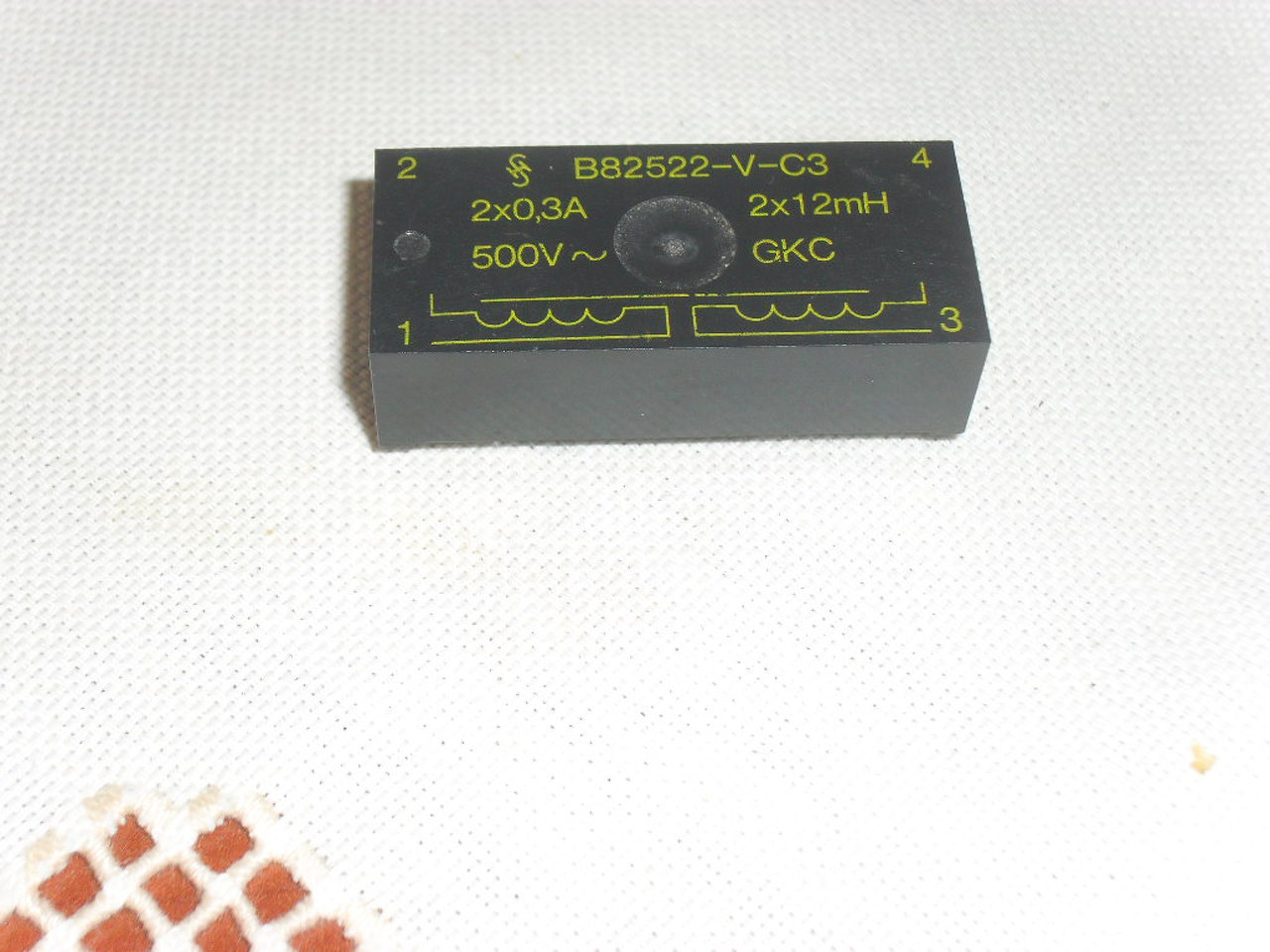

Szeretném megtudni hogy az alábbi induktivitás mire használható, mi ez?
A hozzászólás módosítva: Jan 27, 2016
(#) Sebi válasza ujfalusi hozzászólására (») Jan 27, 2016 /
Hálózati zavarszűrő a szokásos 2x12mH induktivitással. Max 0,3A áramfelvételű készülék bemenetére lehet kötni.

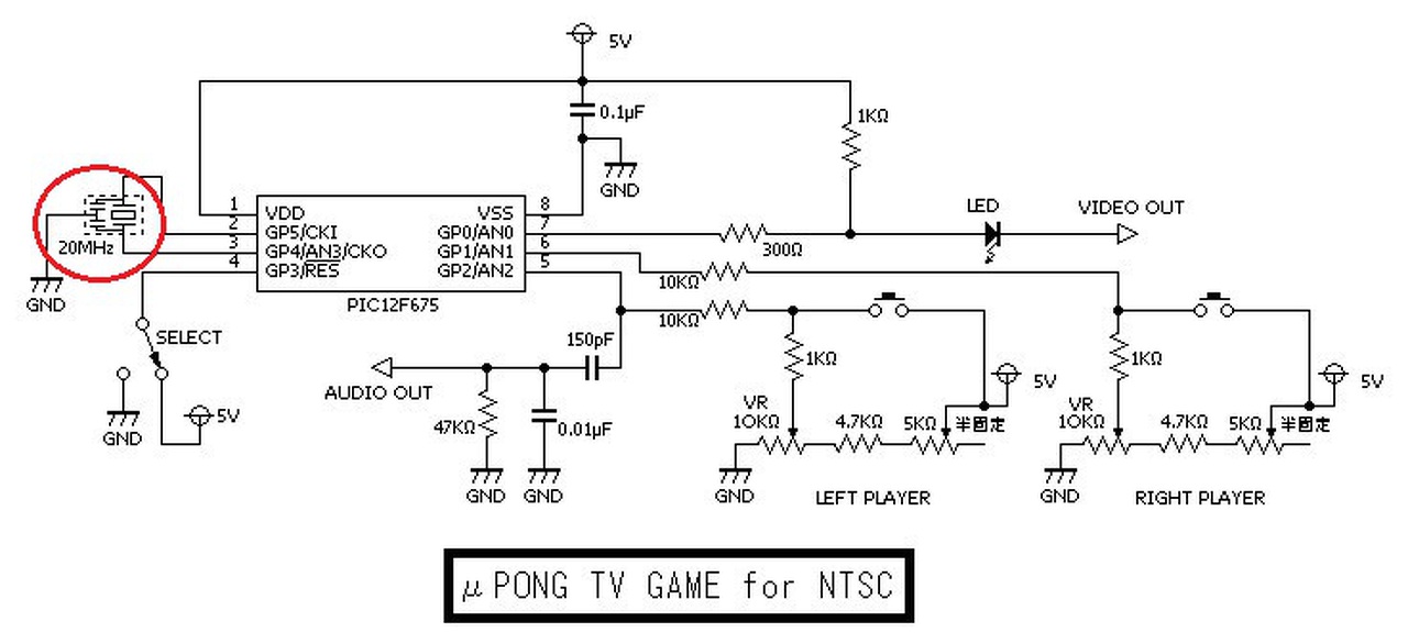

(#) Botond08 hozzászólása Jan 27, 2016 /
Mi a képen látható alkatrész?
(#) granpa válasza Botond08 hozzászólására (») Jan 27, 2016 /
20MHz-es kvarc.
(#) Botond08 válasza granpa hozzászólására (») Jan 27, 2016 /
Köszönöm a választ!
(#) Sebi válasza granpa hozzászólására (») Jan 28, 2016 /
Kvarcot még nem láttam, amiben kondik is voltak.
Ez piezo-rezonátor - olyan kivitelben, mint az SFE szűrők.

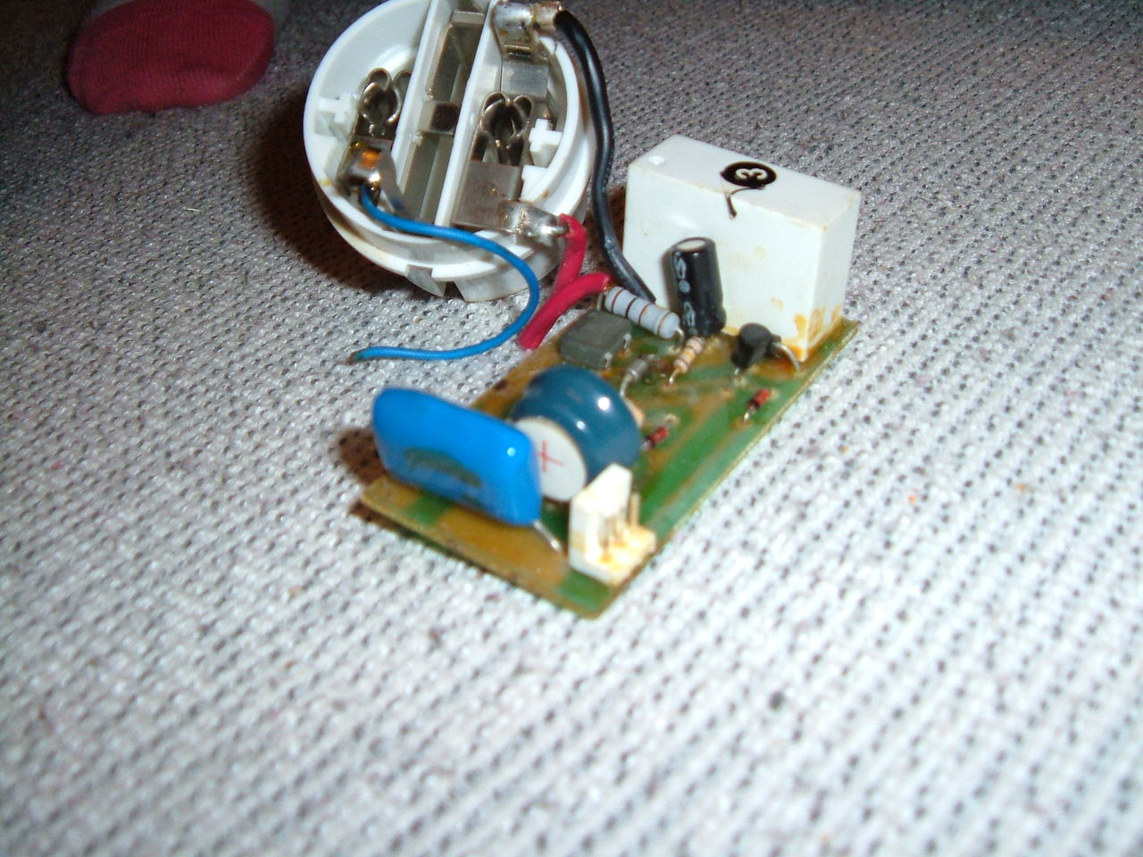

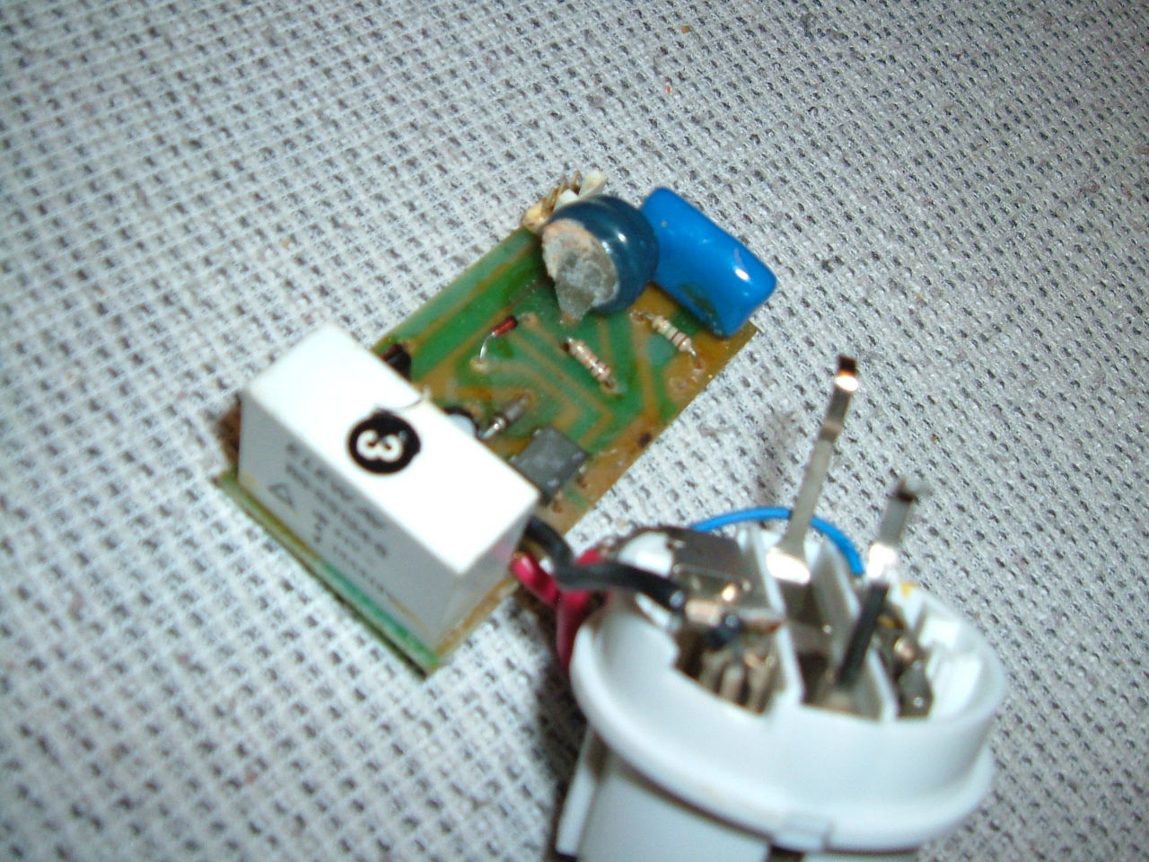

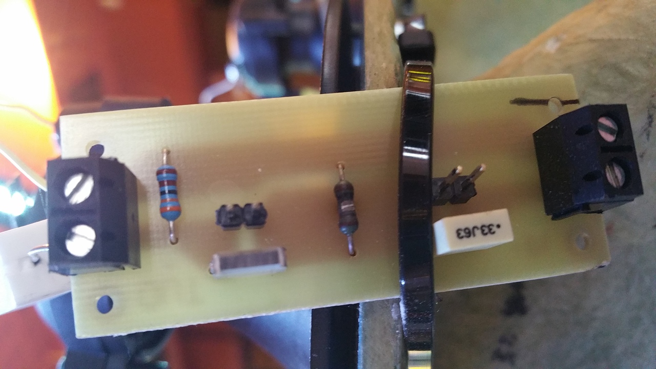

(#) teglascs hozzászólása Jan 28, 2016 /
Sziasztok, a kérdésem a fotókon látható digitális kapcsolóórára vonatkozik:
mi az az alkatrész, aminek az egyik oldalán egy "+" jel látható a 88-as végű fényképen? Valami elem/akksi?
Mert hogy a 84-es végű képen látszik, hogy olyan, mint egy tönkrement elem ("kivirágzott").
Az utolsó képen látszik, hogy sajnos NYÁK túloldalán egy darabon, V-alakban megette a rezet ez az anyag, de ezeket majd pótlólag odaforrasztott vezetékdarabkákkal áthidalom.
Köszi előre is a megfejtést!
(#) granpa válasza Sebi hozzászólására (») Jan 28, 2016 /
Utólag eszembe jutott, de már nem volt módomban korrigálni; aztán elfelejtettem.
(#) sunside válasza teglascs hozzászólására (») Jan 28, 2016 / 1
Igen, az egy 2,4 voltos backup elem az óra részére.

(#) teglascs válasza sunside hozzászólására (») Jan 28, 2016 /
Köszi. A Hestore-nál ezt a kettőt találtam.
Ezekről/ilyenekről lehet szó?
No, a segítségeddel már jobban tudtam keresni: az olyan alakúak, mint az enyém, azok 1,2V-osak, az átmérőjéből meg majd kiderítem a kapacitását. kép
Köszi a segítséget!
(#) sunside válasza teglascs hozzászólására (») Jan 29, 2016 / 1
Lehetséges az 1.2 V. A képen nem látom pontosan, hogy 1 vagy 2 cella van.
(#) teglascs válasza sunside hozzászólására (») Jan 29, 2016 /
Gyenge minőségű a fényképem, jogos. De hogy megmondtad, mi az, így már tudtam pontosítani - kösz!

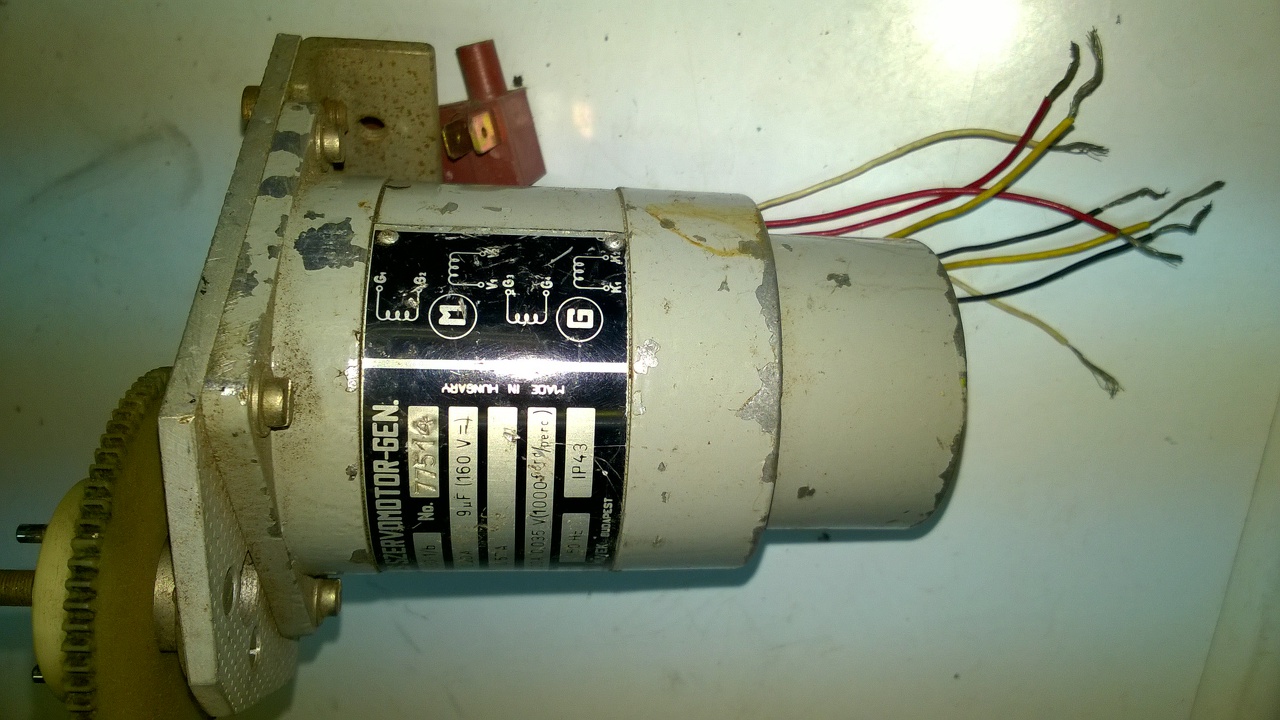

Sziasztok. Segítséget szeretnék kérni egy motor bekötéséhez.Aképen látható motort kekllene bekötni. Valaki letudná rajzolni hogyan kell? köszönöm
(#) Sebi válasza szepi003 hozzászólására (») Jan 29, 2016 /
Maga a motor úgy kezelhető, mint a szokásos egyfázisú aszinkron gépek: a 90fokban mechanikailag elhelyezett két tekercs közül az egyikre rá kell kapcsolni a működtető feszültséget, a másikra pedig (az adattáblán megadott 9uF) kondenzátoral sorosan tesszük ugyanezt. A generátor részt én még sosem használtam, jó régi szép technika...
(#) szepi003 válasza Sebi hozzászólására (») Jan 29, 2016 /
Köszönöm hogy válaszoltál.Az aszinkron motor bekötését azt értem viszont az adattáblán írja gerj.42v vez.12v,ez eggyen vagy válto fesz.
(#) proli007 válasza szepi003 hozzászólására (») Jan 29, 2016 /
Hello! Olvasd el!..

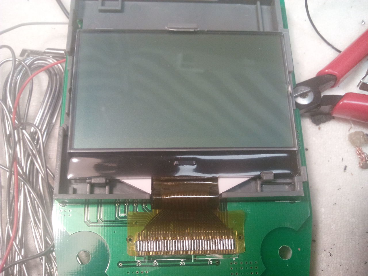

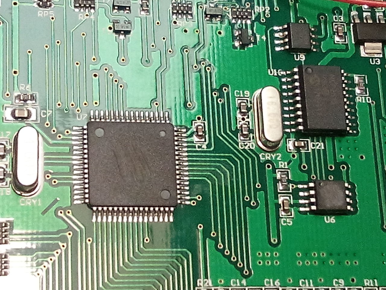

OBD kiolvasónk 20cm-ről leesett azóta csak az lcd háttérvilágítása működik.
Milyen tip.lehet az lcd meghajtó mert a sárgák jól kiköszörülték a feliratot.
(#) Ricsi89 válasza jethro hozzászólására (») Jan 30, 2016 /
Bármilyen. Azt sem tudjuk milyen a kijelző. De én inkább valami tápfesz problémát keresnék, repedést a nyákon, hibás forrasztást, esetleg leesett smd alkatrészt.
(#) jethro válasza Ricsi89 hozzászólására (») Jan 30, 2016 /
A kijelző.
Azért kéne a típus,hogy melyik lábán mit keressek.
A stab IC-n még meg van az 5v, mechanikai sérülést nem látok.
Szkópal néztem az LCD lábait de semmi mozgás.
A hozzászólás módosítva: Jan 30, 2016
(#) proli007 válasza jethro hozzászólására (») Jan 30, 2016 /
Hello! A kvarcokat nézd meg rezegnek-e. Mert azok érzékenyek lehetnek egy mechanikai ütésre.
(#) jethro válasza proli007 hozzászólására (») Jan 30, 2016 /
Azokat néztem szkóppal de semmi mozgás,gondolom leterheli és megáll.
Kicserélem őket hátha.
Köszi
