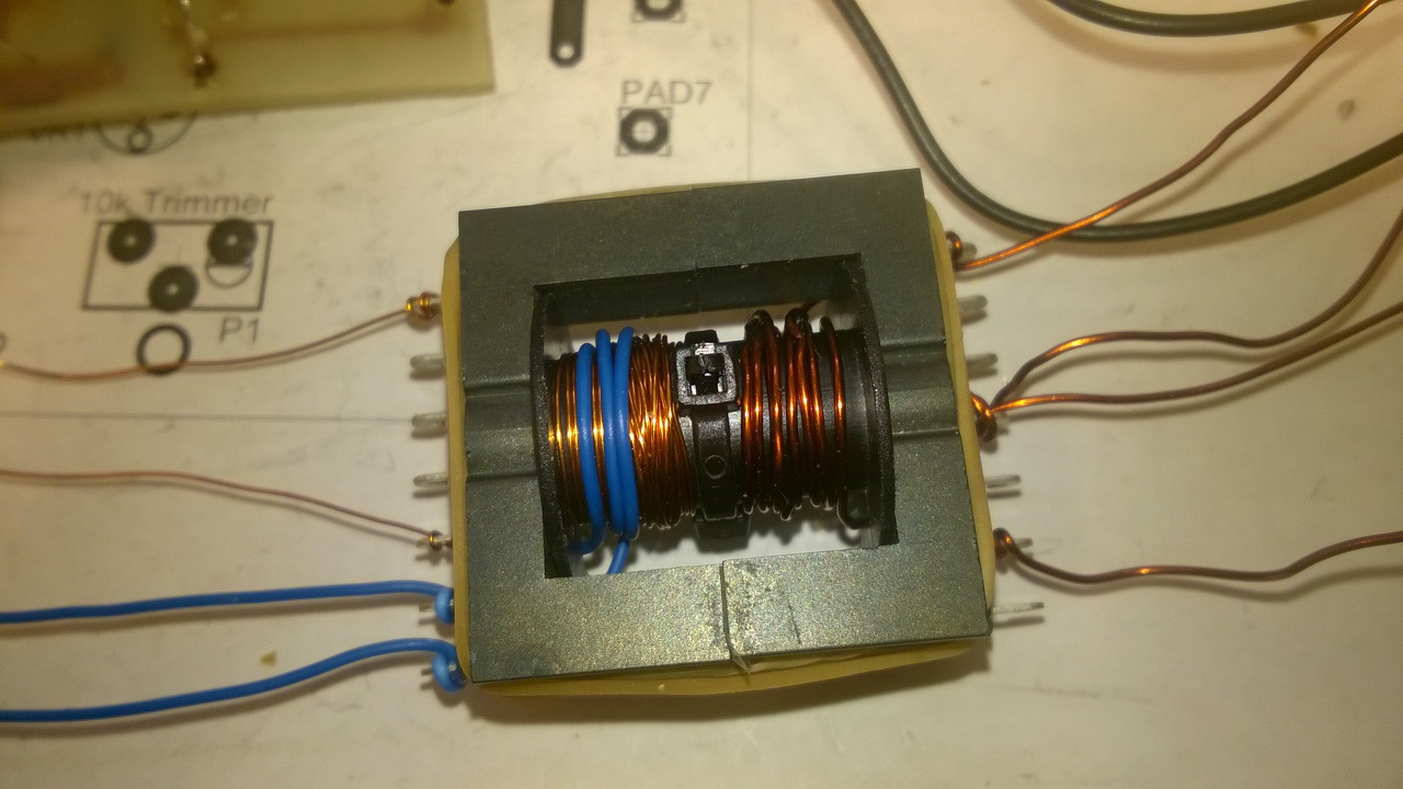

(#) Transztyuszeres hozzászólása Feb 1, 2016 /
@lorylaci:
Visszakötöttem a softstartot egyelőre csak 1µF-dal.(Szerk.: tettem bele +10µF-ot)
Elindult élesről, 172kHz üresben.
Viszont a 24V-ot nem adja le:
Kép3=330pF

(#) Transztyuszeres válasza Transztyuszeres hozzászólására (») Feb 1, 2016 /
Tekertem a szekunderre még egy menetet, most leadja a feszt.
Ugs(1us/DIV):
(#) lorylaci válasza Transztyuszeres hozzászólására (») Feb 1, 2016 /
Kezdd azzal, hogy a valós paraméterek meccselnek -e a számolótáblában lévővel. Amíg nem, addig ne tekerj rá plusz menetet meg ilyesmi. Ha kell várni a napot, akkor válják, és mérd meg.
A számolótáblába meg kellene határoznod a és b empirikus paramétereket, amelyeket logaritmikus illesztéssel kapsz, és a mag veszteségének B és frekvenciafüggését mondják meg az adott illesztett tartományra.
Amúgy most N67-tel számoltál, nem N27 magról beszéltél? Az N67 persze 0,1 teslánál töbet el fog bírni.

(#) Transztyuszeres válasza lorylaci hozzászólására (») Feb 1, 2016 /
1380/250uH
Most itt tartok: Youtube videó
A hozzászólás módosítva: Feb 1, 2016
Ez még azért arrébb van a kívánt értékektől. A szórt induktivitásod is nagy. Mennyire melegszik a trafó? Ha nem melegszik jelentősen, akkor változatlan csatolással mehetnél lejjebb a menetszámmal, ezzel mindkét induktivitásod csökkene, és közeledne a kívánt értékekhez.
Ha persze melegszik, mint a dög, akkor ott a polc (jó lesz másra, például hangváltóba), vagy a kuka a magnak.
Lejjebb vittem a primert, a légrés most sok volt. (870/172uH)
Most járatom a magot 142kHz-en, aztán újraszámolok, újratekerek mindent.
Adok neki 0,17T-t.
@lorylaci:
Íme a legújabb excel táblázatom, már csak tekerni kell és mérni.
A szórt induktivitással vagyok bajban a kötegelős elválasztás miatt.
Mágnesező nem gond, beállítom légréssel és kész.
Amúgy szépen szabályoz az IC, kicsit melegszik 142kHz-en az IRF740-eket hajtva, de nem vészes, kb. 40-50 fokos lehet.
Valami nem stimmel a táppal, 500kHz-en megy, szekunderen csak 20V.
Trafó: 29/3/2x4T 663/58uH
Miért megy 500kHz-en? Az indulás után be kell állnia a frekire, amit az időzítő tagok diktálnak.
A 20V pedig egy következmény, kicsit gondolkodni kellene. A kapcsolófreki növelésével az átviteli tényező csökken. De ez azt jelenti, hogy a cikkem első oldalát sem olvastad el.
Kevés volt a segédtekercs menetszám. Most megy, de a 25V még nincs meg csak 22.
Mekkora frekin megy? Milyen a visszacsatolásod?
Ha a fesz a kimeneten a kívántnál alacsonyabb, és a táp magas frekin (200kHz számolótáblád alapján) megy, akkor a visszacsatolás falsul diktál, akkor azt nézném meg.
Ha a fesz a kimeneten alacsonyabb, de a táp a minimális frekin megy, akkor meg kell nézni, hogy ZVS mód van -e. Ha nincs akkor átbillent a maximumon a vezérlés, ellenőrizni kell a rezonáns elemeket. Ha ZVS van még és a freki alacsony, akkor pedig a rezonáns tagokban van a bibi. Ekkor érdemes lehet kimérni kis terhelésen az átviteli görbét.
