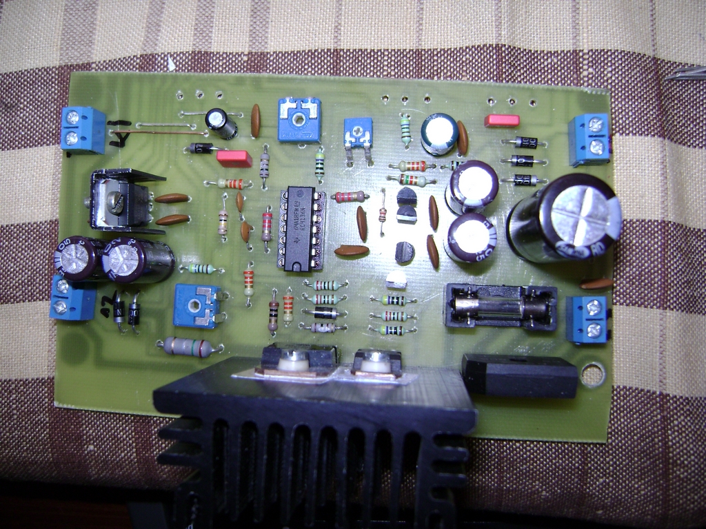

(#) jdani hozzászólása Márc 4, 2008 /

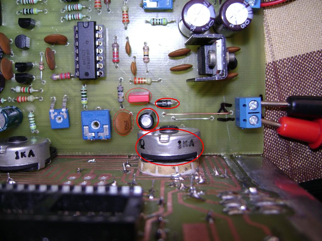

12V-os a venti. most összeraktam, és adott ki áramot, de nemigen tudtam szabályozni. Meik potenciométerrel kell állitani a feszültséget? amikor eltekergettem a potikat, akkor valami füstölt. legalábbis füst szag volt. kihuztam a trafót, és gyorsan tapogattam, h. mi forrósodott. a bekeretezett aklatrészek egyike volt az.
(#) Attila86 válasza jdani hozzászólására (») Márc 4, 2008 /
Szerintem azok közül egyik sem melegedett. A kondik tuti nem, a dióda csak akkor hogyha fordítva lenne bekötve (de nincs). A poti meg azért biztos hogy nem, mert elég nagy értékű, és van vele sorban még ellenállás, ezért azon áram nem igen folyhatott, ami melegíthette volna.
Viszont mi az a képen a potméter és a függőleges panel közt? Rálóg a függőleges panelon menő vezetősávokra! Ha ez valami vezető anyag, akkor ez probléma.
(#) jdani válasza Attila86 hozzászólására (») Márc 4, 2008 /
az az r25 ellenállás. csak kicsit nagyra sikerült a lába. És megvana hiba! nem azok azalkatrészek melegedtek, hanem a bekeretezett kerámia kondi melett, a 100R-os ellenállás. (R10)
HA csaka 24V-ot kötöm rá, akkor ad ki áramot, de szabályozhatatlan. Akármelyk potenciométert tekerem, nem lesz sose a felszültség 15V alatt. max 27V. tehát csak 15V-27V között tudom szabálozni. De amikor bedugom a 2x 12V-ot is, akkor a bal oldalsó led nem világit, és az R10 rögtön füstöl, mint egy kemence. na ezt meg mi teszi?
Elöször is nem illő így járatni az áramkört! A segédtáp mindig legyen rajta, olyan ne legyen hogy csak a főtáp. Persze hogy nem tudod szabályozni, hiszen a szabályozásért felelős áramköri rész nem bír semmit se csinálni, hiszen nem kap tápot. Ingyen pedig senki sem dolgozik, még a félvezetők sem.
Töröm a fejem hogy R10 miért füstölhetett, ha rájövök akkor szólok. Egyenlőre nincs ötletem, rajta áram nem igazán tud folyni.
Nézd át alaposan a panelt, nincs-e rajta zárlat! Esetleg tudnál jó fotót mutatni a forrasztási oldalról?
igen, megpróbálok róla jó képeket késziteni.
a minőséget kicsit levettem, de egyébként, szinte ugyan az maradt a minőség. aforrasztás még mindig rosz
ÉS az ellenállás 100R. először már én is azt hittem, hogy emg lessz a megoldás, mivelis barna fekete fekete, ellenállást tettem bele, de amikor kivettem, simán láttam, hogy barna fekete barna volt.
Egyébként már ki is cseréltem az ellenállást, hátha.. de nem. azis füstölt.
