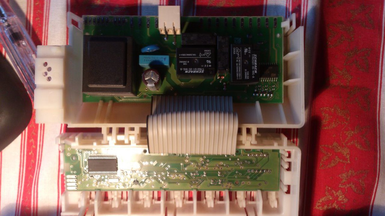

Sziasztok! Segítséget szeretnék kérni egy Bosch SGS43C32EU mosogató hibájának megállapítása érdekében. Azt vettem észre, hogy az utolsó perce vagy 20 percig tartott, és az edények hidegnek tűntek. Gondoltam itt az ideje egy magasabb hőfokú mosogatásnak, ami az 50 fokos volt. Indultunk 140 percről majd az utolsó perc kijelzése után felugrott 34 percre és innen indultunk visszafelé, gondolom szárítással, mert csöndben volt a masina. Az utolsó perc kipumpa, majd leállás szabályosan, Ok. Közben vásároltam tisztítót és beletettem, aminek a flakonját a hőség nyitja, szóval irány a 65 fokos mosogatás. Üresen persze. Kb. a 130 perces indulás után a felénél, úgy 65 percnél felugrott 199 percre és innen jött visszafelé. 80 körül leesett 15 percre és csöndben befejezte egészen a szabályos leállásig. Ajtót kinyitva láttam, hogy a tisztító, még a flakonban van és persze nyoma sem volt a forró gőznek. Fűtésnek nyoma sincs. Hálás lennék, ha valaki tudna segíteni, hogy mit mérjek, ellenőrizzek vagy cseréljek? Vagy egy jó szerelőt, ha nagyon bonyolult az ügy. Előre is köszönöm.

(#) kukkerjoe hozzászólása Feb 4, 2016 /
Mivel még nem volt dolgom ezzel, csak hogy biztosra menjek, a mellékelt képen melyik az?
És ettől a hibától ugrik vissza a hátralévő időt jelzi dolog is 199 percre? És kezdi a 33 perces ciklust 60 ról?
Köszönöm az infot!

(#) botesz válasza kukkerjoe hozzászólására (») Feb 4, 2016 /
Persze mert nem melegszik a víz és kicsúszik az időkorlátból.A fűtésrelé pont a panel közepén van.
