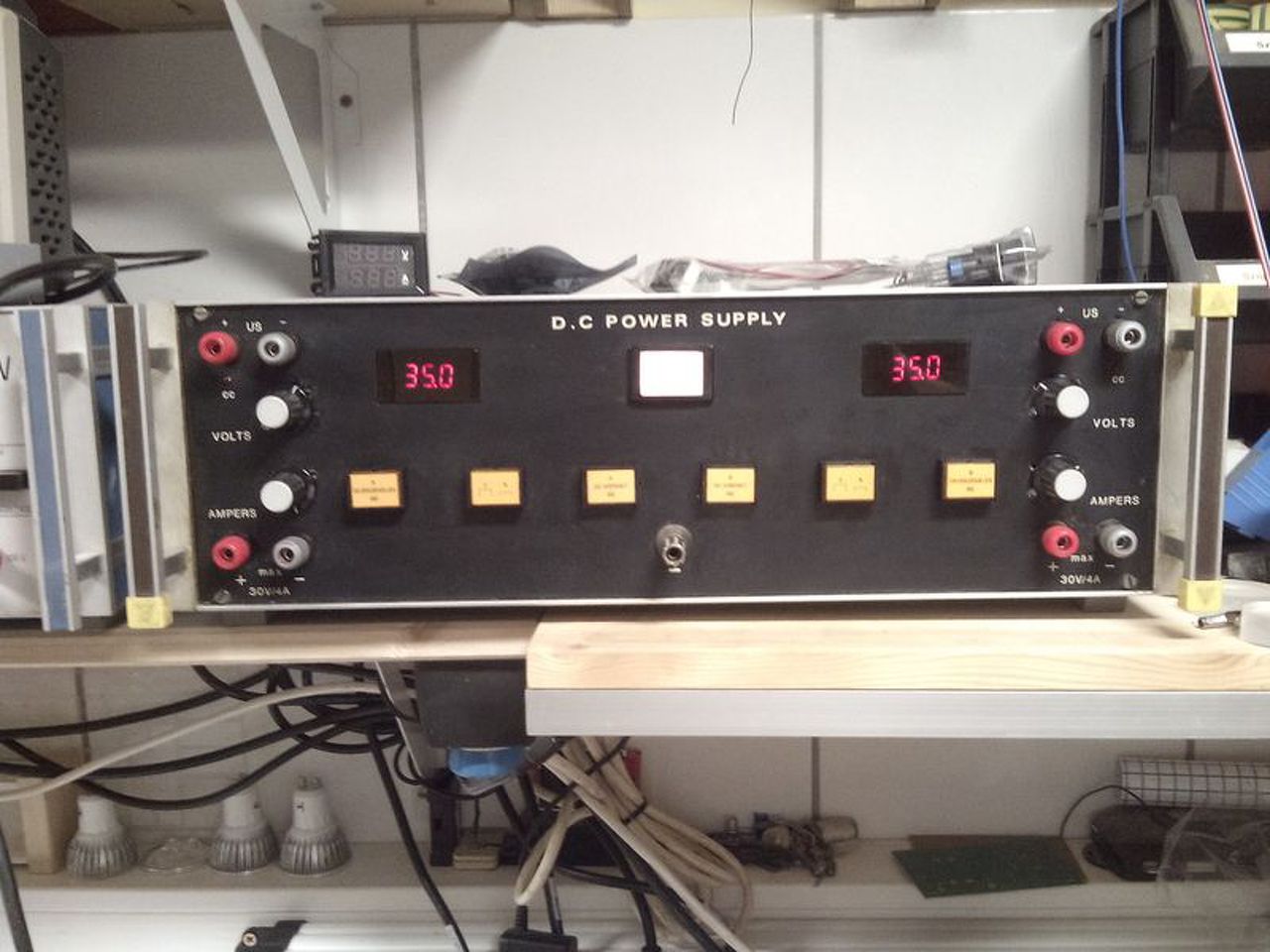

(#) kameleon2 válasza scooby_ hozzászólására (») Feb 3, 2016 /
Szia Nagyjából ezt írtam én is körül. Az én tápom saját. 1989 táján készült. Ez az.
