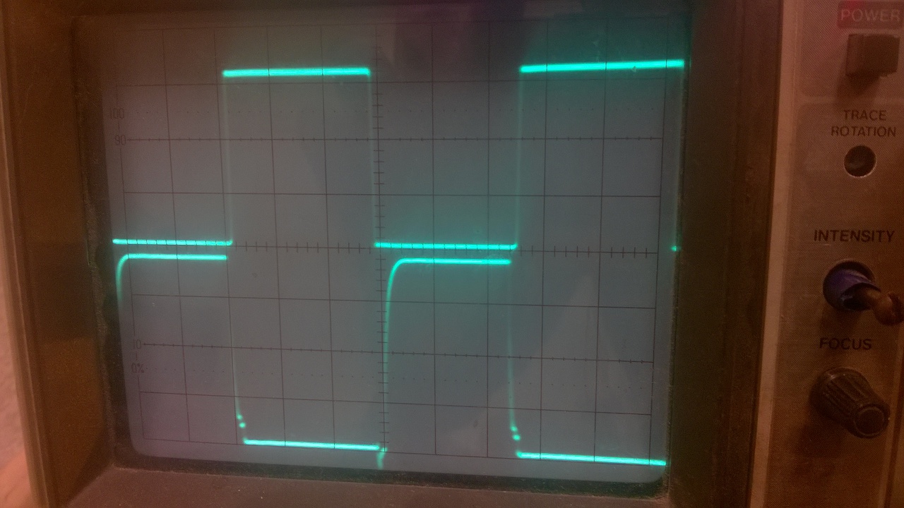

(#) Transztyuszeres hozzászólása Feb 10, 2016 /
@lorylaci, Katt segítsetek:
Bekötöttem egyből éles 230-ra(bíztam magamban), működik is, csak a fesz. esést sokallom.
Trafó szórásai kb. 10-20% a táblázathoz képest.
Itt egy rövid videó a megvalósításról és tesztről: Youtube IRS teszt
(#) Transztyuszeres válasza Transztyuszeres hozzászólására (») Feb 10, 2016 /
Lemaradt: Uds, Ugs 2us/DIV terhelve.

(#) Transztyuszeres válasza foxi63 hozzászólására (») Feb 11, 2016 /
Azt hiszem, sőt biztos, hogy sok a szórás, bár nem emlékszem pontosan, de 275uH-rémlik(reggel mértem), ami iszonyat eltér a 203-tól(nem, +20%), nem beszélve arról, hogy szerencsétlen IC max. 90kHz-ig tud lemenni, a rezonancia freki meg kb. 77kHz-en van(15,66nF), azaz csoda, hogy csak ennyit esik. Cserélem is Rmint-t 15k-ra, de lehet berakok 6,8k-t sorba egy 10k trimmerrel.
Ma mérek, beviszem a céghez a PIC-es(16F628) LC mérőm, összehasonlítom a gyárival(1kHz), az nagy frekin mér 1nF referenciával.
Az ide mennyire használható? (szórás mérésére)
(#) Transztyuszeres válasza Transztyuszeres hozzászólására (») Feb 11, 2016 /
Upsz...Lsz=300uH... nincs kérdésem egyelőre...
A PIC-es mérőm meg otthon hagytam, nem baj, ma hazaviszem a trafót...
Itt az új tábla is, lemegyek frekibe, felmegyek B-vel: Rmin-nek nem kicsit rossz a 10k! Upsz...ez volt SMD-ben.
A hozzászólás módosítva: Feb 11, 2016
Megjavult! 10k kicserélve lábas 27k-ra: Youtube - eredmény
Csak egy kis mérés és számolás kellett hozzá. Na meg Laci Excel táblája, Köszi!
