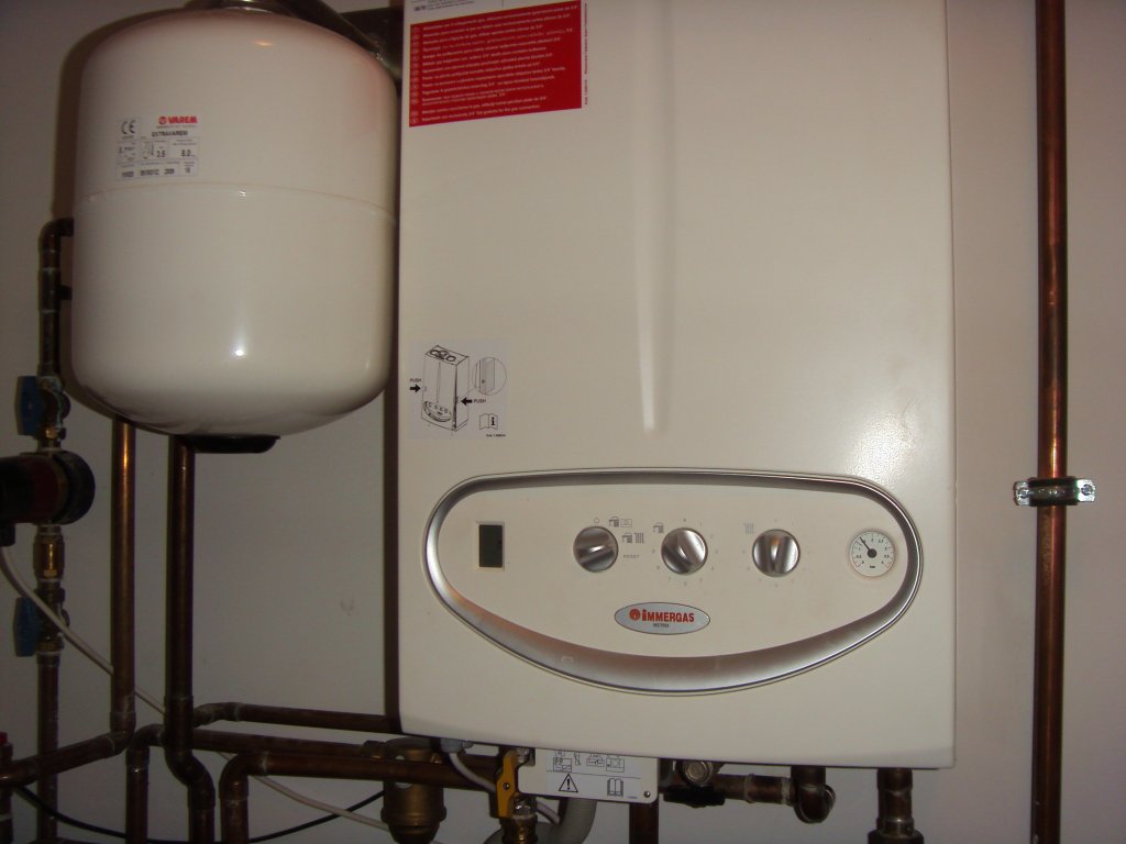

Szia VIM! Rajzom sajnos nincs, de csináltam néhány képet... hogy ezeken hogy fogsz kiigazodni, azt nem tudom, de egy próbát megér, nemde? : ) Négy képet küldök, aztán ha valami nem látszódik jól, szólj és csinálok jobbat, nagyobbat.... 1. kép: bal oldalon a tartályunk; középen az a falra szerelt monstrum az Edilkaminnál kapható KIT; a látható szivattyú, szintén a kandallóé, ami ugye akkor kapcsol be, ha eléri a kandallónál beálított hőfokot a benne keringő víz; a kicsi fehér dobozról sajnos gőzöm sincs, hogy mi : (; de a mellette lévő dobozt direkt kinyitottam, hogy látszódjon, hogy az az Immergas vezérlés; jobb fölül látszik az iszapleválasztó egy kicsit, ill. a kazánnak a csücske : ) 2. kép: a három fűtési körhöz tartozó szivíttyú A 3. és a 4. gondolom egyértelmű (bár valószínűleg Neked a többi is az volt : )) Köszi szépen előre is!

(#) 11143 hozzászólása Feb 20, 2012 /
Megoldódott a rejtély : )) Tegnap este feltűnt, hogy a kazán által "termelt" melegvíz ahelyett, hogy a fűtési rendszer felé venné az irányt, jóformán csak az indirekt tartály felé megy, holott annak hőfoka már OK volt. Ezt megírtam a gépészünknek, aki ma kijött és leszedett két szelepet, melyből az egyik tele volt fémforgáccsal... aztán mivel ezek után sem akart tökéletesen működni, belenézett a kazánba, ahol kiderült, hogy az ottani váltószelep val. megállt középállásban és emiatt szívja el a meleget a tartály (nem tud visszazárni)... így hívott egy kazános emberkét, aki szétszerelte és kipucolta (nem semmi mocsok távozott belőle) és most perfekt minden : ))) Csak az a baj, hogy mint kiderült, elveszítettük a kazános garanciánkat, ui az Immergasos pasas, amikor hívtam ősszel, kétszer is elfelejtett kijönni és így végül lemaradtunk az 1 éves szervízről (amiről megjegyzem nem tudtuk, hogy kötelező... és kétszeri megkeresés után nem hívtam újra, hogy na jöjjön már ki). Szóval ma kicsengettem 15.000-et, a múltkor 20-at az F3 folyadékokért és annak betöltéséért és 3 hét múlva nagyságrendileg egy újabb 30.000-et az F1-es folyadékokért, a rendszer átmosásáért és újratöltéséért : ( Viszont állítólag utána már minden szép lesz és jó : D NAGYON SZÉPEN KÖSZÖNÖM a segítő szándékot : )
