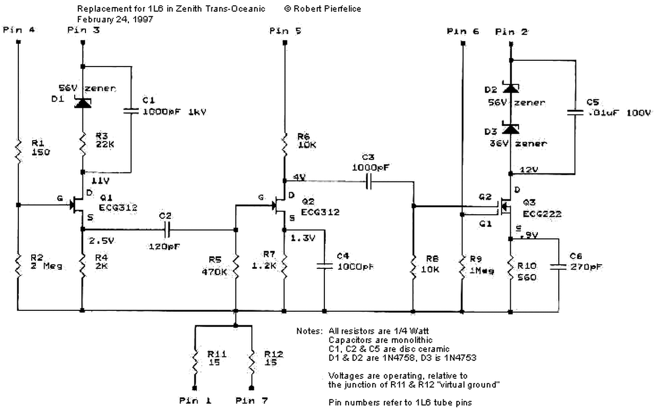

(#) ronin75 válasza petermusica hozzászólására (») Feb 11, 2016 /
Gobe54 a saját csövéről beszél, Te pedig az általam berakottról. De akkor rakok be egy másikat, ebben fetek vannak, 1L6 kiváltására.
(#) petermusica válasza ronin75 hozzászólására (») Feb 11, 2016 /
Egyszer egy antik radio EL3 csove helyere epitettem egy ilyen hamis csovet, a kulseje egy sprayes doboz volt,a belsejeben pedig egy tranzisztoros vegfok as egy feszultseg duplazo ami fel vitte 12 voltra a futesfeszultseget ez lett a tap,hat persze a kimeno trafot kiiktattam,es a hangszoro rea lett kotva az erosito kimetnetere,most tervezek egy masikat amelyik nagy feszultseggel fog mukodni,egy nagyfeszultsegu tv tranzisztorra gondoltam,es igy mehetne az eredeti kimeno trafoval.

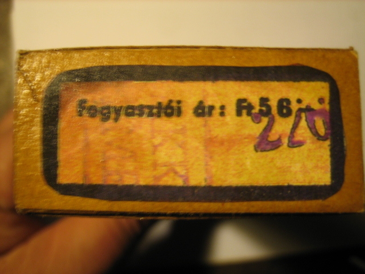

Vajon egy ilyen telep menyibe kerulhetetet akkor ? A helyesitoje 20 darab laposelem ! (vagy 60 darab ceruza ,baby,goliat stb) Gondolom a radio hordozas akkor nagy luxus lehetett.Eljen a tranyo !
(#) VJ72 válasza petermusica hozzászólására (») Feb 12, 2016 / 1
56 forint van ráírva. A fűtő telepet többször kellet cserélni, mértem kb 50 éves anódtelepet
amiben még terheletlenül 20v feszültség volt.
(#) zolika60 válasza VJ72 hozzászólására (») Feb 12, 2016 /
Ami 220-al felül van bélyegezve. Azt nem tudom mennyi lehetett abban az időben az átlagfizetés, de nem volt ez olcsó. Amikor 78-ban dolgozni kezdtem 1850Ft volt az első havi fizetésem.

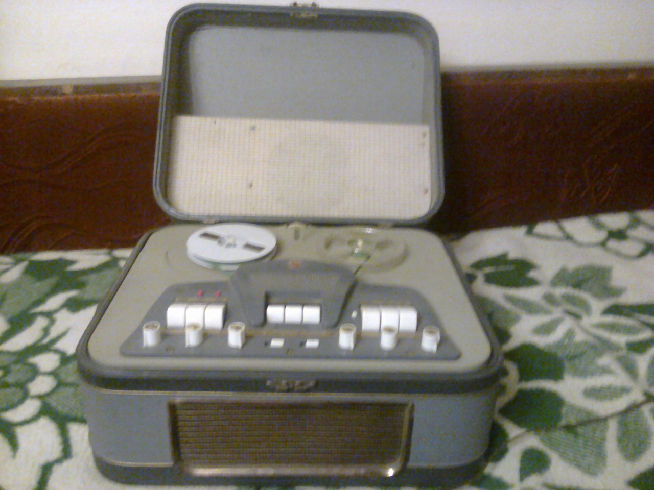

(#) petermusica hozzászólása Feb 12, 2016 / 2
Philips EL3536 csoves sztereo magno, 1958,ritkasag,a jobb csatorna hangszoroja a magno dobozaban,a bal meg a fodeleben van.2X 3-4 Watt
