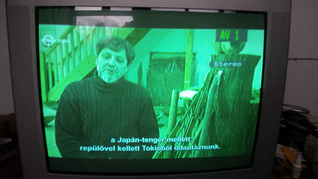

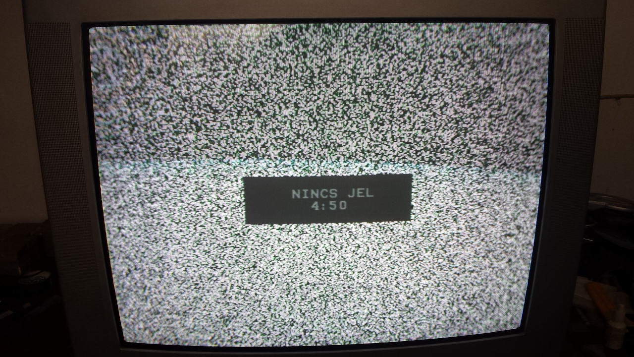

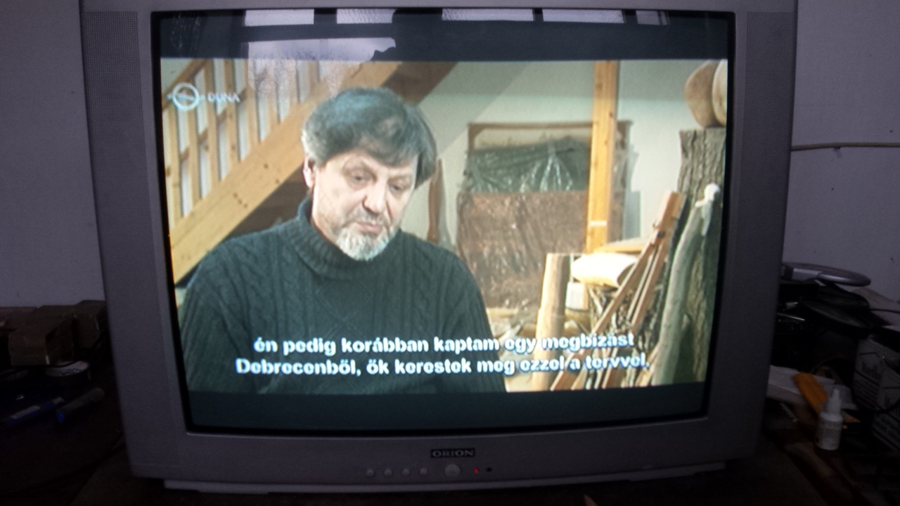

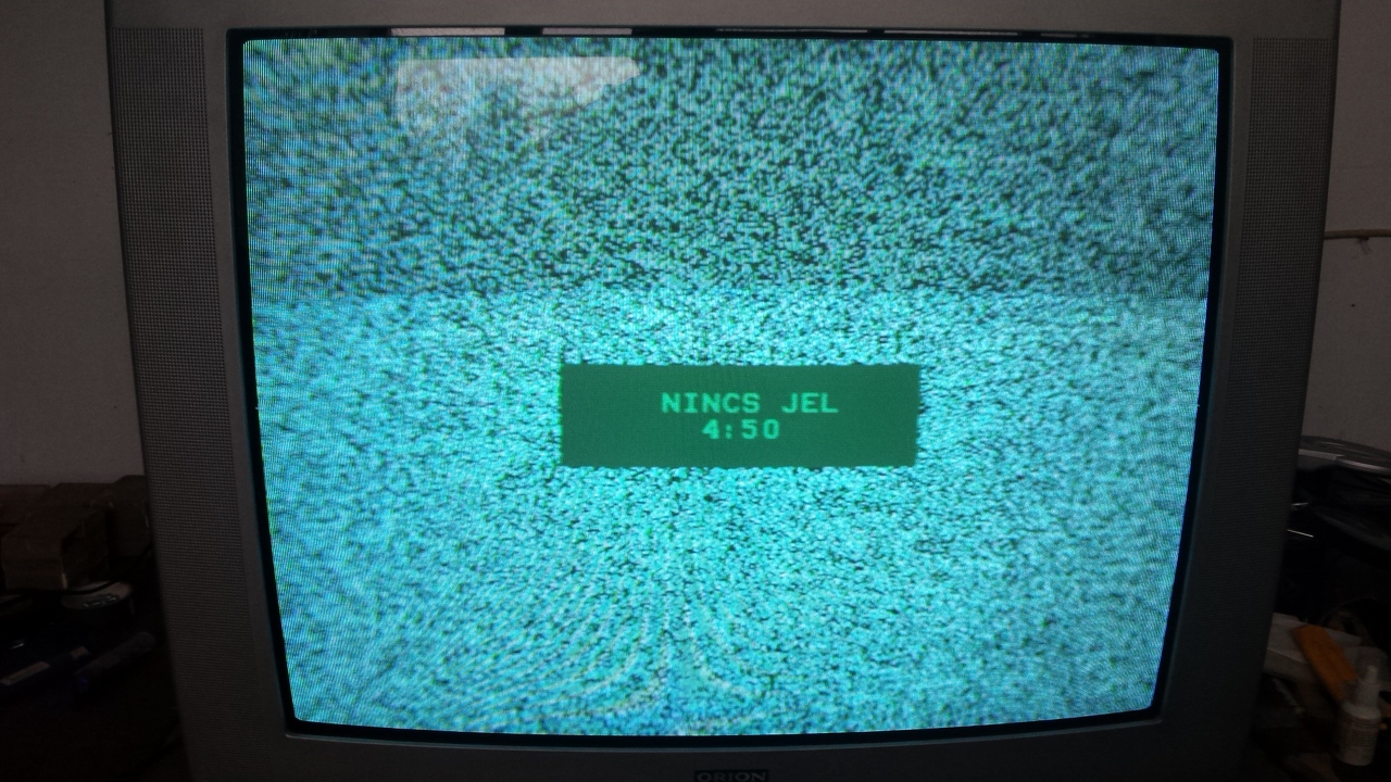

(#) bogumil13 hozzászólása Feb 9, 2016 /
Orion T2835S tipusú tv nem kapcs be hibával érkezett.Rengeteg forr. hiba javitás után indul kb 10mp után jön kép a mellékelt fotók alapján zöld,kék szin dominanciával,ami kb 5-6mp után beáll normál szinekre és zavartalanul müködik.Ki be kapcs után is rendben megjönnek a szinek,viszont ha 30 percet stbyban hagyom ismételten jön a leirt szinhiba.Lehet PTC-hiba,vagy képcsö gyengeség?
(#) bogumil13 válasza bogumil13 hozzászólására (») Feb 9, 2016 /
Ami érdekes számomra,akár stbyba vagy üzemre kapcsolok a led se nem villog vagy vált zöldre folyamatosan világit igy kell müködnie?Ha a screent feltekerem a trafón,a kép megmarad de vizszintes vékony csikok keletkeznek.
(#) kadarist válasza bogumil13 hozzászólására (») Feb 9, 2016 /
A piros videovégfokozat körül keresgélj (feszültségmérés, kontakthiba keresése). De ha csak 5-6 másodperces a piros hiánya, akkor nem hinném, hogy foglalkozni kell ezzel.

(#) bogumil13 válasza kadarist hozzászólására (») Feb 9, 2016 /
Lehet van kontakt hiba megnézem.Igen 5-6 mp a piros hiánya.Feltekertem a screet addig mig nem kezd csikozni most megjött a piros is bekapcsoláskor kérdés hogy ettöl e.Kikapcsolás után elfelejti h AV-röl ment csak programra kapcsol vissza.
