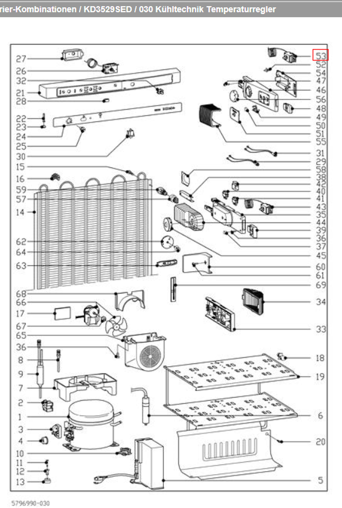

Rejtetten van a műanyagborítás mögött. Megpróbálom berakni a robbantott ábrát:

A baj az ha ebben van (a tünetek azt mutatják) akkor a hűtőlap mögött a borítás alatt a purhab szigetelésben rejtetten helyezték el . Ez csak hatalmas munkával (szigetelés kikaparás újraöntés) lenne javítható nem hiszem hogy találsz rá vállalkozót . Ha a robbantott ábrát elküldöd emilben kinyomtatom átböngészem (itt nagyon gyenge a minősége) és meglátjuk hátha ki tudunk okoskodni valamit . Az 53 as a 43 as és a 26 os alkatrésznek mi a neve a leírásban ?

Csak az 53-asnak van meg a neve sajnos, mert csak ábrám van szöveg nélkül.
Temperaturregler K59-L2696. Először azt hittem, hogy biztosan ez a hibás, és már majdnem megrendeltem 25.000.--ért, de már két szerelővel is beszéltem, hogy ez a hiba nem termosztáthibának tűnik az elmondás alapján. Hogy pontosan mi, nem tudják.
A robbantott ábrát feltöltöttem az alábbi linkre: http://mammutmail.com/hu/mail/download/55d53799f128a84a4647465115b8fdcf

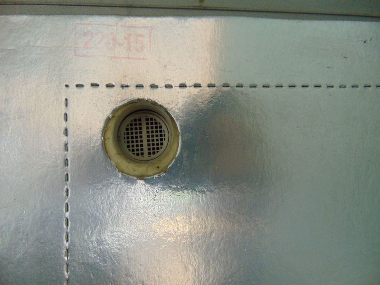

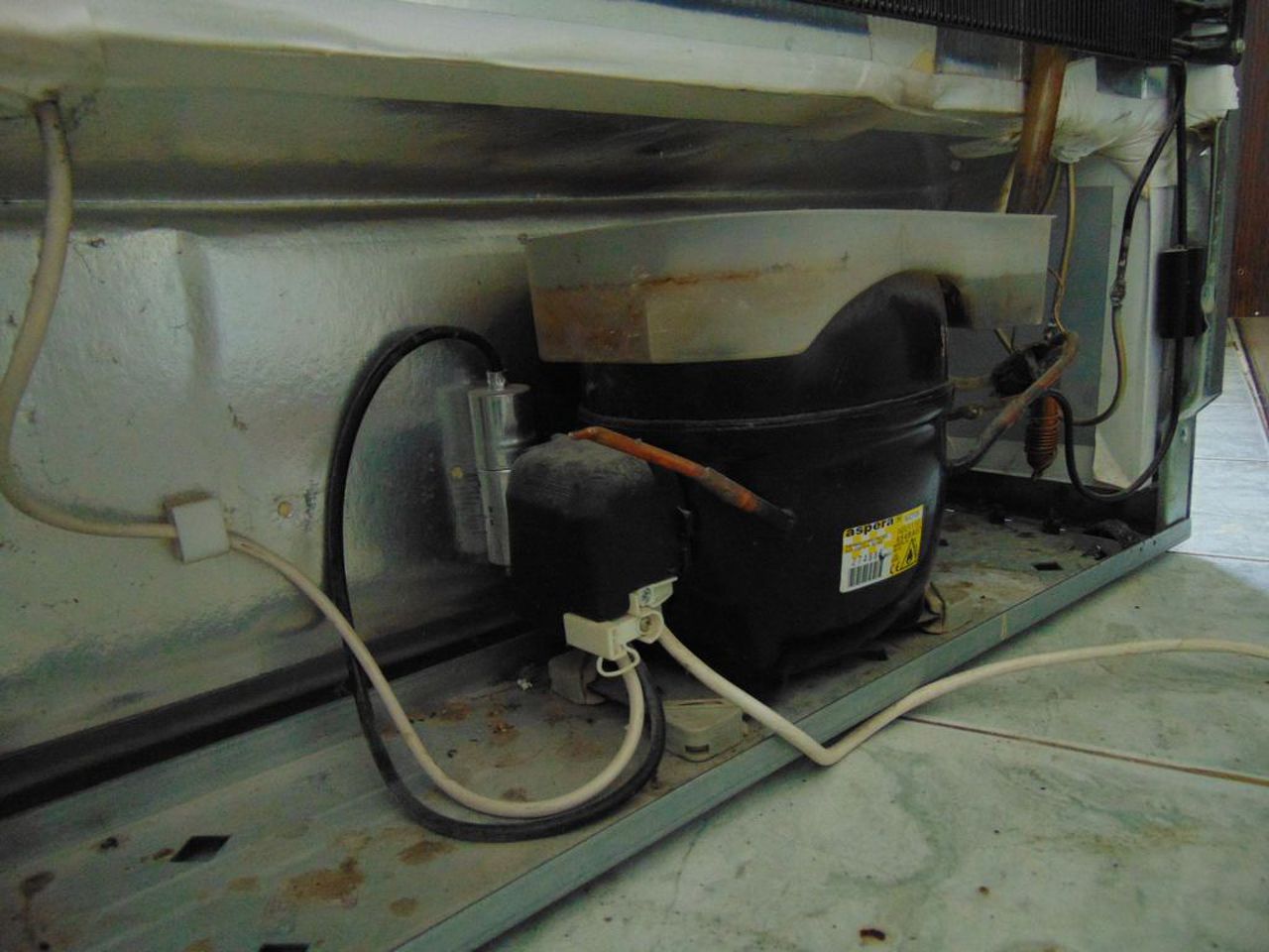

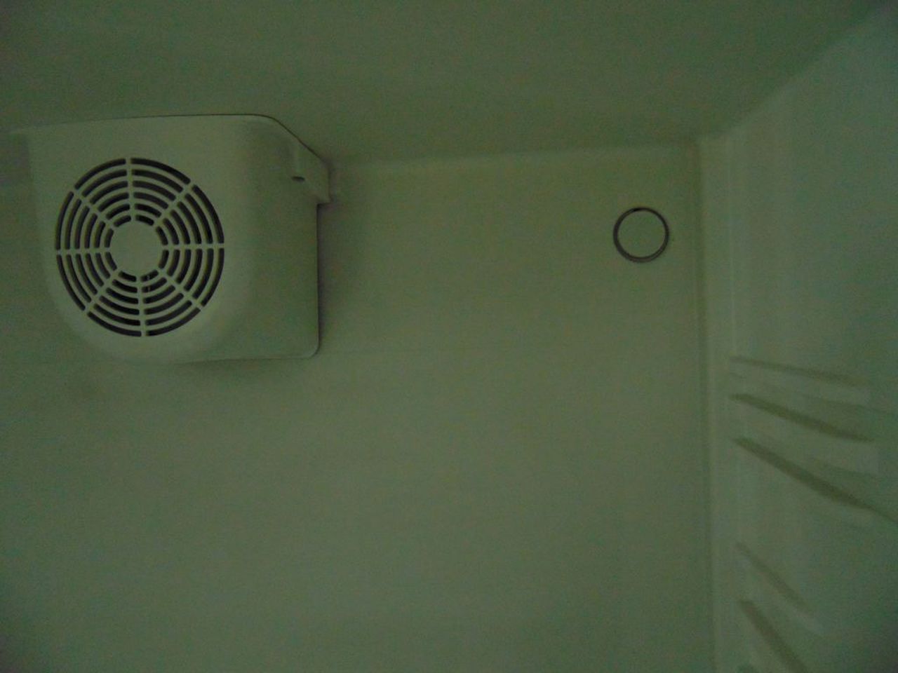

Méghogy a hűtő egyszerű szerkezet !!! Most csináltam a belső térről, és a hátoldaláról egy-két fotót. Úgy tűnik, van benne felül valami érzékelő? talán a képen látszani fog, de fel is töltöttem nagy felbontásban az alábbi linkre:
http://mammutmail.com/hu/mail/download/43830ee28a94941b29c633dbbcd882af
Hátul pedig e mögött négyzet alakban van egy jól körülhatárolható rész, ami valami miatt gyárilag előre perforált. Az érzékelő mögött szellőző szerű kör alakú nyílással. Talán ez ad valami ötletet???

Megpróbálhatod avval nem vesztesz semmit de akkor a robbantott ábrán miért van még 2db termosztát ? Mint írtam nem ismerem ezt a típust csak az ábra alapján gondolkodom ....

Felhívtam ismét a szervizt. Azt mondták, az egy olyan robbantott ábra, amiben régebbi termosztáttípusok is látszanak, ezért látszik 3. Valójában csak egy van benne. Felbuzdulva a jó híren kiszedtem a termosztátot, és valóban beindult a melegre a hűtő. Nem azonnal, hanem kb. 6 perc múlva, ahogyan kell. Most ott tartok, hogy elkezdtem a termosztát 3 kis csavarját próba-szerencse alapján csavargatni, (persze előtte bejelöltem hol állt eredetileg) hátha ezzel elérem, hogy hamarabb beinduljon, ne csak 15 Cfokon, ahogyan eddig... Ha nem jön össze, marad a csere.
