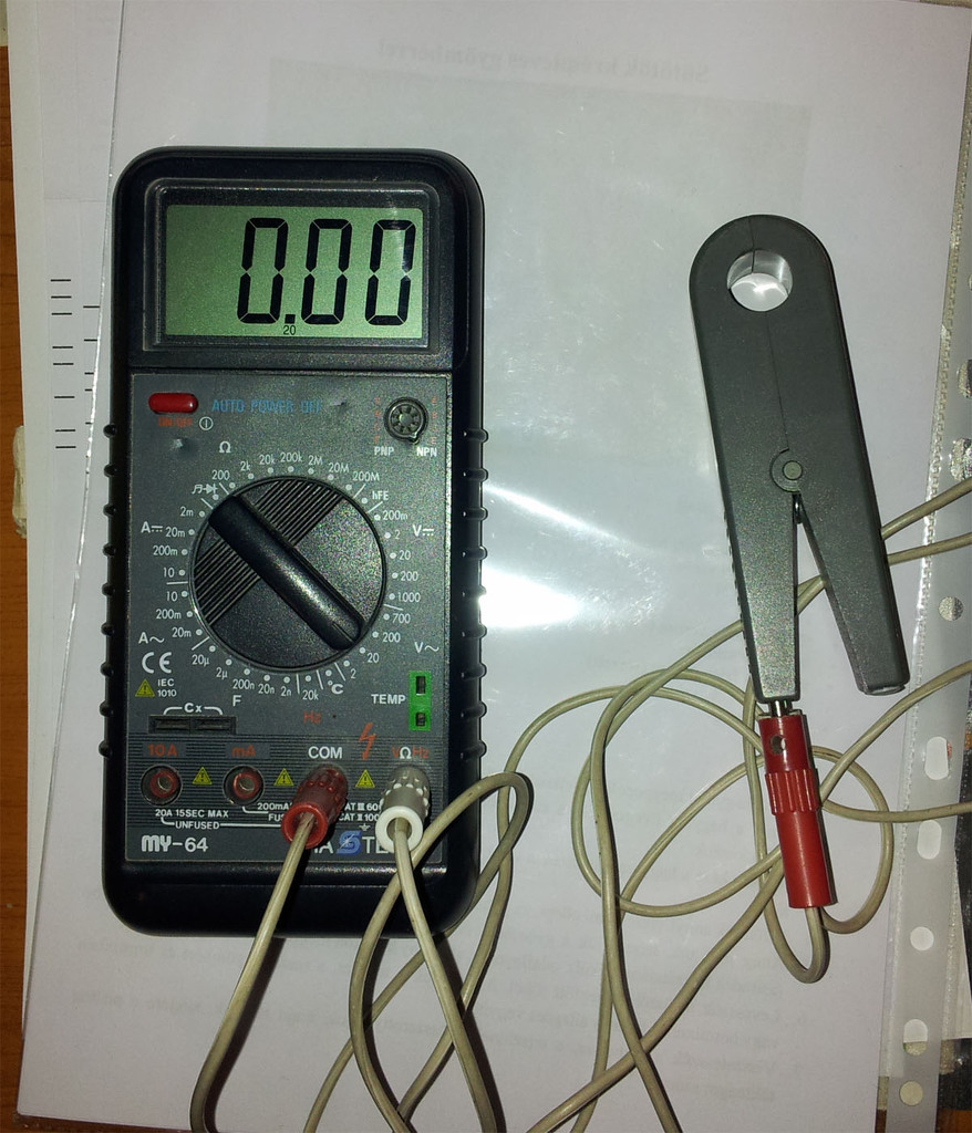

Megpróbáltam a lakásban lévő fogyasztóknak az áramfelvételét megmérni a biztosítéktáblánál a képen látható összeállítással. A műszer váltó feszültség mérés állásban volt (20V). Nagyon alacsony értékeket tudtam mérni vele. Összehasonlítva egy gyári lakatfogóval, kiderült, hogy kb. 4X kevesebbet mutat a valósnál (pl. 8A terhelésnél mutat 2-t).
Mi lehet a gond? Alkalmas egyáltalán ez váltó áram mérésre?

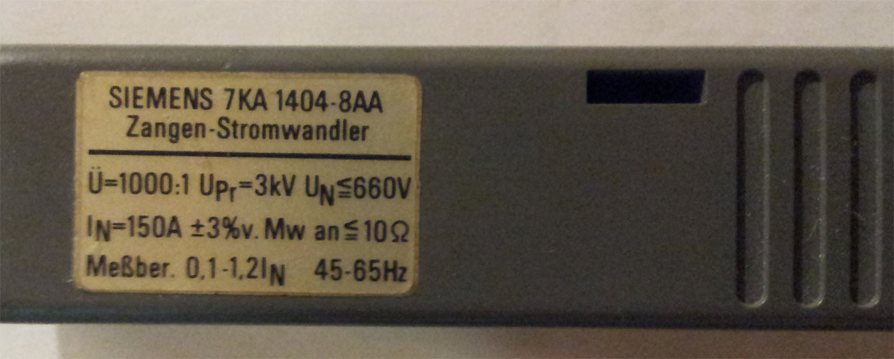

Ez szerintem egy 1000:1 arányú áramváltó, nem pedig áram-feszültség átalakító. Csavard a műszeredet 20mA állásba, dugd a drótokat ennek megfelelően bele, és mérd meg úgy azt a 8A-es fogyasztót. 8mA-t kellene látnod.
Fontos: először a műszerrel dugd össze a dolgokat, és csavard oda a műszert, utána csíptesd a drótra.
A hozzászólás módosítva: Feb 23, 2016

Ez is csak akkor lesz valós érték, ha az áram szinuszos, mert ez a műszer nem valódi effektív értéket mér. De könnyen lehet, hogy nagy lesz az eltérés a valóstól, mert ohmos terhelés (izzólámpa, vasaló, kenyérpirító, villany fűtőtest, bojler) manapság elég kevés van egy lakásban. A több mind kapcsolós táppal megy (tv, hifi, töltők, PC, energiatakarékos izzók, modern főzőlapok, stb.)

Üresen ezeket nem szabad terhelés nélkül drótra tenni, mert átüthetnek benne a tekercsek.

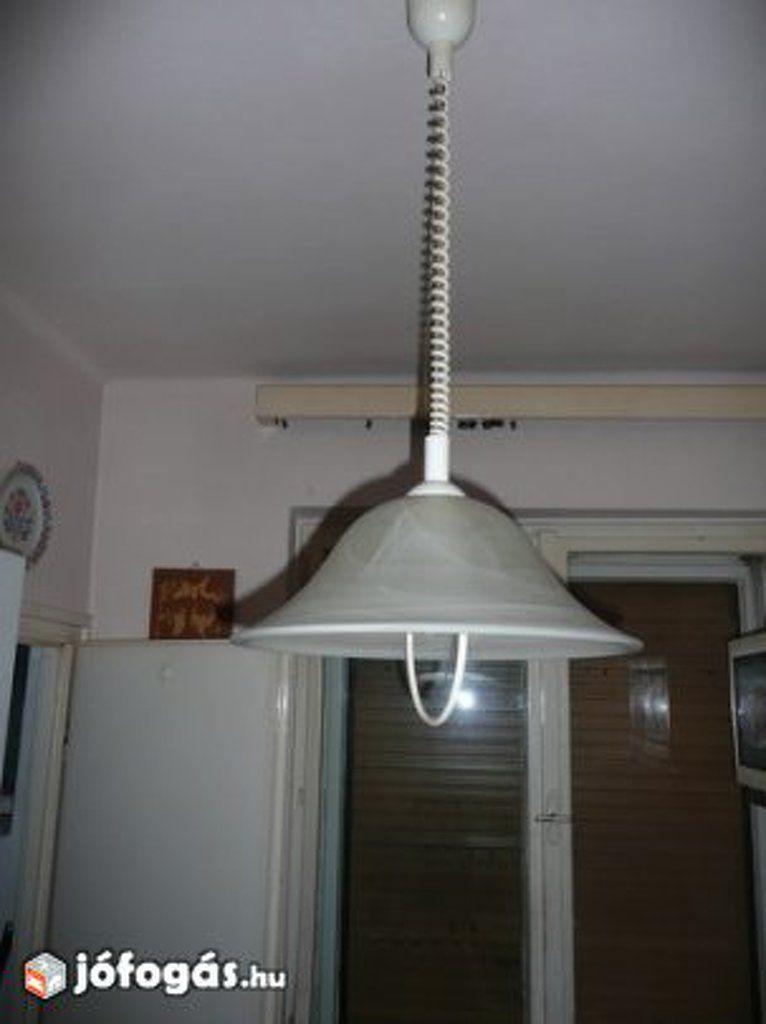

Lehet hogy ez nem ide tartozik de, van egy ehhez hasonló (lásd a képet) mennyezeti lámpám ,a búra ugyan az ami kb 1-2-3kg lehet ,és ahogy most fel van rakva úgy volt a dobozában is de most nem bírja el a búrát (teleszkópos) de ha egy kicsit oldalra húzva tartom akkor megakad és ott marad ha ott tartom ,miért nem teszi ugyan ezt függőlegesen ,ahogy kéne neki?

Fent a mennyezet rózsát ha letekered (Ami a plafonnál takarja a kötést), van benne egy kis dobozka, mely a zsinórt húzza magába, ha emeled a búrát. Ezen a dobozkán találsz egy kis tekerő gombot. Azzal lehet állítani az erősséget. Tekerj rajta, és jó lesz.

Oké, köszi
Nem fog kilazulni egy idő után ugyan ilyenre?
(#) tibibalogh520 válasza Annonymus hozzászólására (») Feb 25, 2016 /
Ha gyakran húzogatod, akkor egy idő után lazulhat...
