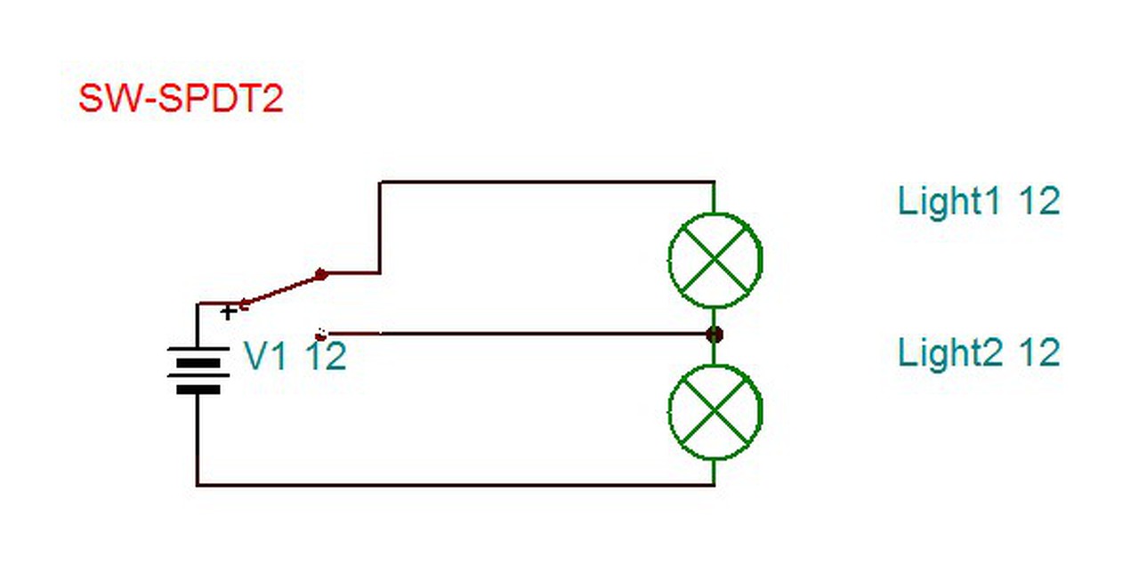

Szeretnék egy olyan kapcsolást ami 12voltról működik
És egy 21wattos izzót állandó félfényerővel működtet,viszont ha kap plussz 12 voltot az izzo direktben akkor teljes fényerőre vált.
Van valakinek ötlete?
(#) pont válasza dedtoma hozzászólására (») Feb 16, 2016 /
Sorba kötsz vele még egy 21W-os izzót, akár fekete dobozba. Persze a félfényerő az elég viszonylagos kategória. Ha pontosan azt lásd amit szeretnél akkor a kapcsoló felső állása után kell egy állítható PWM kapcsolás a második izzó helyett.
(#) dedtoma válasza pont hozzászólására (») Feb 16, 2016 /
Igazából autóba indexhez kellene hogy vilagitson viszont ha indexelek ravillogjon. 7808 al próbálkoztam de azzal simán nem megy.
Szerintem az index az ne világítson félfénnyel sem, épp elég baj az, hogy az újabb divat miatti fehér búrás indexek gyakorlatilag láthatatlanok.

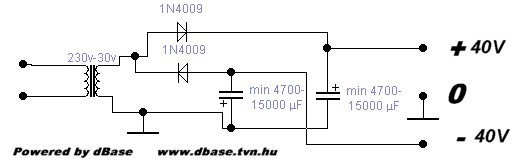

(#) janikukac válasza granpa hozzászólására (») Feb 16, 2016 /
Ha erre gondolsz , akkor ez nem jó, mert ez szimmetrikus tápfeszt csinál. Nekem 2x12V váltó feszültség kellene, hogy egy paneltrafót ki tudjak váltani vele...
(#) proli007 válasza dedtoma hozzászólására (») Feb 16, 2016 /
Hello! Pld. készítesz egy PWM kapcsolást 555-el. Két P-MOS Fet-el hajtod róla az izzókat. Ha valamelyik a 12V-ot közvetlen megkapja, akkor az teljes fénnyel világít.

Ha a 7808 kemenetére teszek egy 5402es diodát valamint a dióda kimenetére szintén egy ugyanilyen dioda kimenetet akkor ugy mar mukodhet igaz?
Mert akkor az egyik diodan megy a 8 volt de index plussza fele nem enged vissza feszultseget ha pedig a 12ot raadom a diodara akkor nem megy vissza a stabkocka fele
Működhet, csak épp füstölni fog a stabi. A PWM meg nem..
(#) granpa válasza janikukac hozzászólására (») Feb 16, 2016 /
S mit hajtasz a 2×12V-tal? Merthogy általában szimmetrikus tápfeszhez használatos. Ha csak 2 külön 12V kell, akkor kétfelé viszed a ~13V-ot. Kérdeztem: mihez kell, s mennyire pont 12V~? Lehet, hogy neked 2×15-17V egyen kellene?

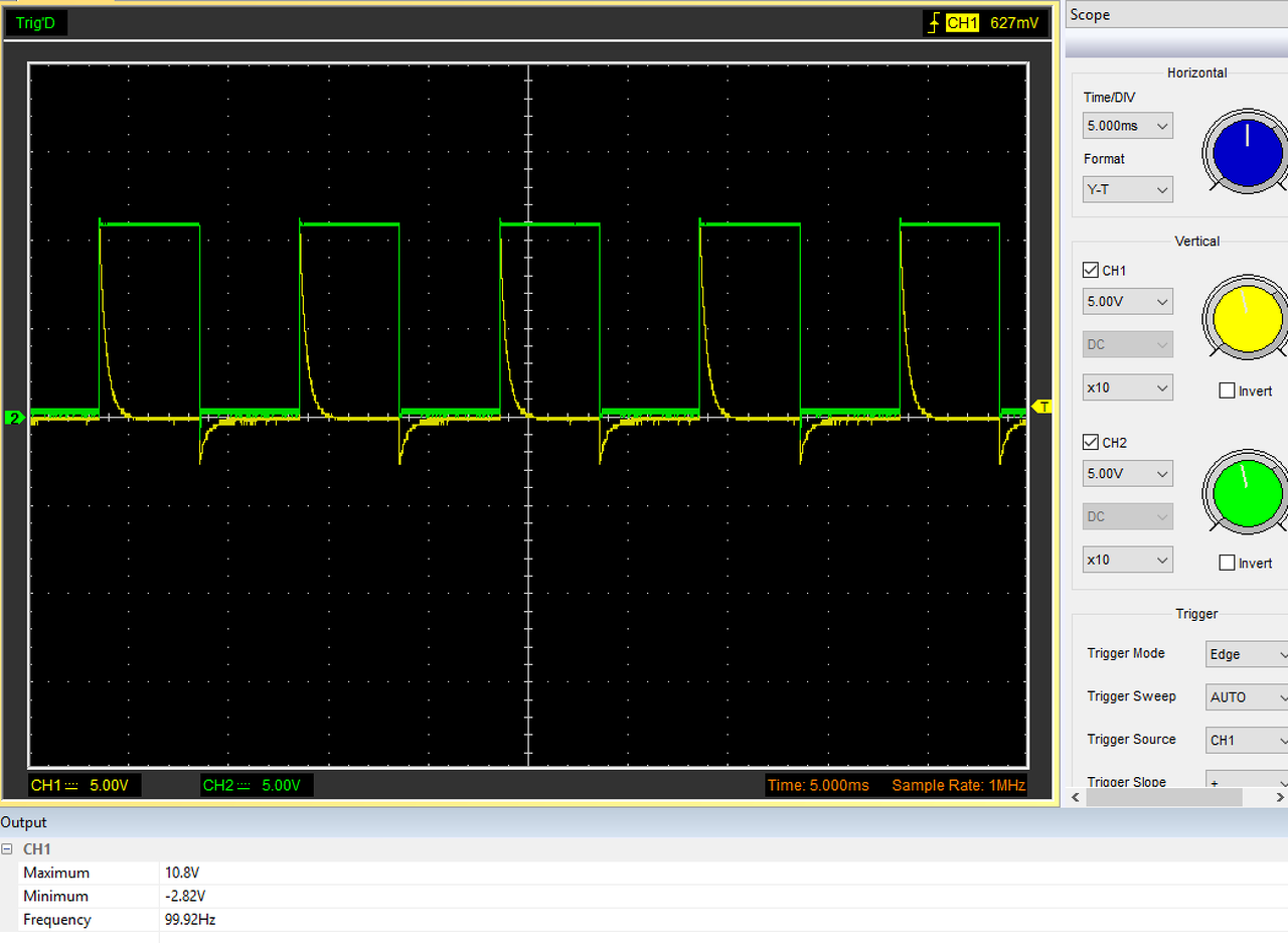

Egy fordulatszám-szabályzót szeretnék építeni. Hagyományos, elosztófedeles gyújtásvezérlésű autó, annyi, hogy kalapács helyett hall jeladó van rajta. Magyarán a hall jeladó felől érkező, 12V amplitúdójú négyszögjelet kellene megszakítanom. High side switch áramkörön gondolkodok (csak a pozitív ágat tudom szakítani). Építettem erre a célra egy két tranzisztoros kapcsolást, ami az ábrán látható. A problémám csak annyi, hogy függvénygenerátorral helyettesítve a Hall jeladót elég sok tüske jelenik meg. (Zöld - függvénygenerátorból a hall input-ra érkező jel; sárga - Hall output). Az AVR-ben meg van szabva (természetesen csak tesztelés alatt) a max fordulatszám 4000 1/min-nél. Szóval 66 Hz alatt a kapcsolás tökéletesen működik, ám amikor a frekvenciát feljebb tekerem, ezek a tüskék jelennek meg. Ebben az esetben azt akarom, hogy a Hall-output földön legyen. Van valakinek észrevétele, javaslata hogy mi lehet a hiba?
(#) kadarist válasza yoman917 hozzászólására (») Feb 17, 2016 /
Miért használsz meredek négyszögjelet adó generátort, miért nem közelítesz a valósághoz? Egyébként éles helyzetben még több zavar lesz az áramkörödön, mert a gyújtótrafó és szekunder vezetékei eléggé jó zavarforrások lehetnek.
(#) yoman917 válasza kadarist hozzászólására (») Feb 17, 2016 /
Sajnos csak egy olcsó fgv-generátor áll rendelkezésemre, így nincs sok választásom. A gyújtás nagyfeszültsége még bezavarhat, ebben igazad van, de egyelőre bízok abban, hogy nem fog. Most az a cél, hogy az asztalomon működjön
Azt az R5-öt (és az R6-ot is) jó lenne csökkenteni, mert a Darlingtonnak úgy lenne értelme.
A hozzászólás módosítva: Feb 17, 2016

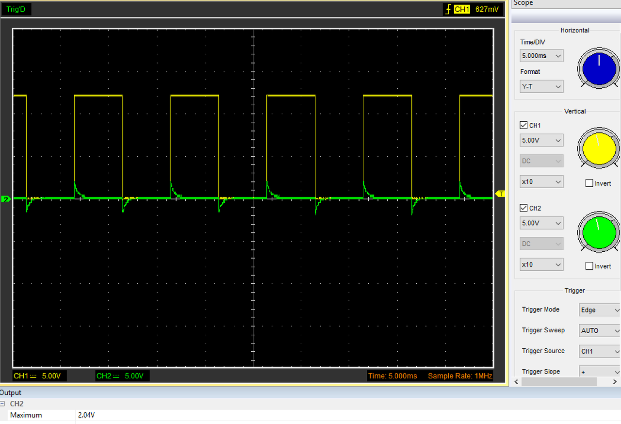

(#) yoman917 válasza kadarist hozzászólására (») Feb 18, 2016 /
Csökkentettem, nem történt változás. Azonban az NPN kollektor ágát felkötöttem egy ellenállással +12V-ra, így már javult a helyzet. +/- 2V-os tüske azonban megmaradt. Kikötve az NPN tranzisztort, és a PNP bázisát (ellenálláson keresztül) felkötve +12V-ra is megvan a tüske. Képet csatoltam.
(#) moltam válasza yoman917 hozzászólására (») Feb 18, 2016 /
Nem lehet hogy a szkópod nem visz át DC t, és egy soros kondi szivat?
(#) yoman917 válasza moltam hozzászólására (») Feb 18, 2016 /
Bakker. 10-es osztást levéve a mérőfejről az a 2 volt már csak 370mV-nak látszódik. Köszi a tippet.
