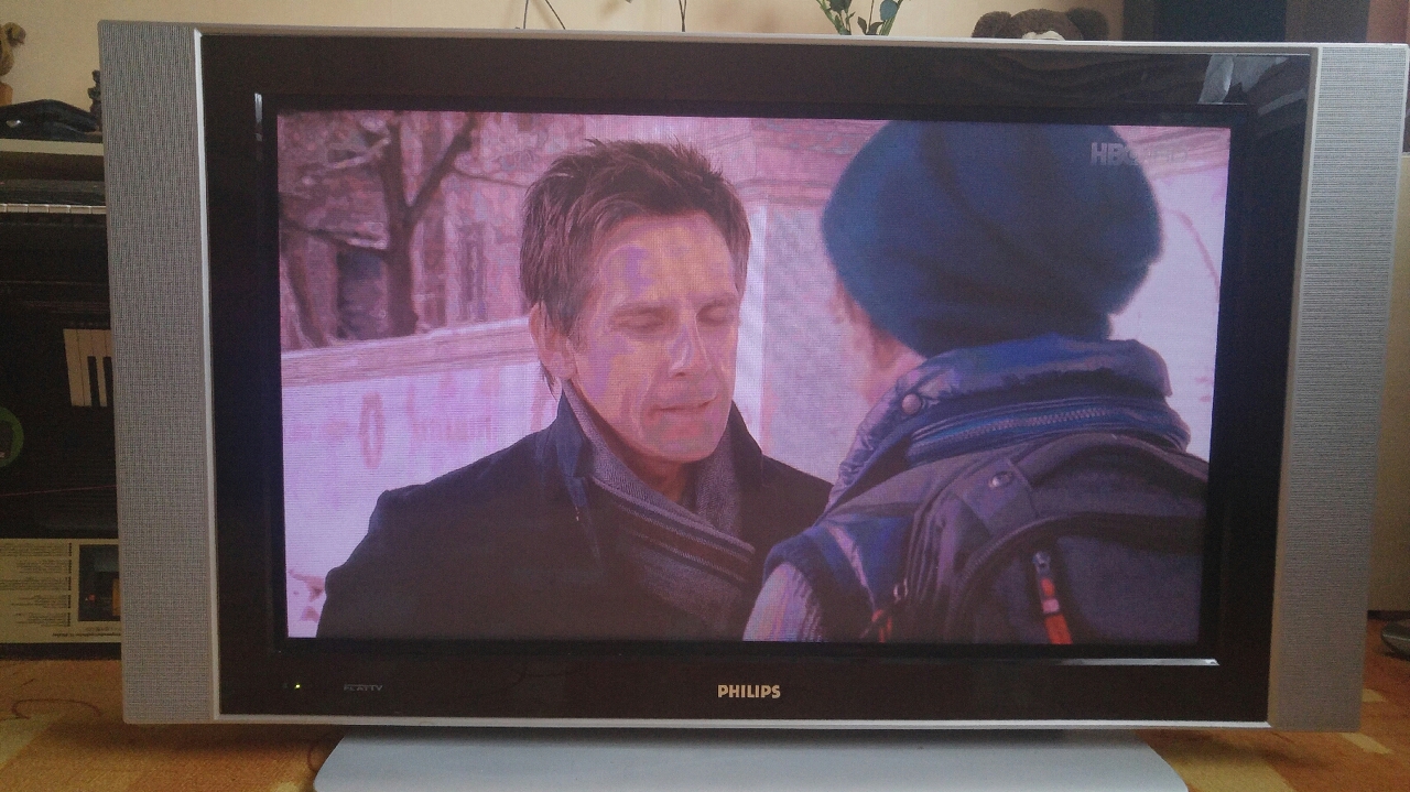

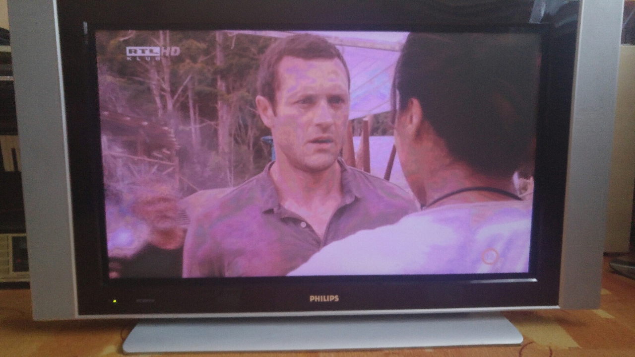

Sziasztok! Segítséget szeretnék kérni mert van egy Philips 42X3S000 plasma tv amit kaptam de sajnos a kép olyan rajta mint a képeken látható. Hdmi-n csatlakoztam rá beltérivel más csatlakozókon nem probaltam. Az lenne a kérdésem mi okozhatja ezt a problémát, mit kellene megnéznem rajta, valaki találkozott e már hasonló hibával és mi volt benne a rossz? Hang az tökéletes bekepcsoás után viszont ilyen a kép akkor is ha többet megy!
(#) stevepapa válasza vestits hozzászólására (») Feb 14, 2016 /
Akár kijelzőhiba is lehet. Szkópod van? Mert anélkül, a ráolvasás is hatásosabb Maga a típus sem a legegyszerűbb, plazmában meg főleg. Tehát maradtak a közhelyek: kondik cseréje a tápban, az Y suson, Z suson, stb. Mindenek előtt a táp feszültségeit ellenőrizni, s mint írtam szkóppal is. Ha valami, zavaró jel, impulzus ül valamelyiken csak szkóppal látszik. S az ott lévő kondi cseréje nem garancia a javulásra, mert más fokozatból is érkezhet a zavaró jel. Mindezt annak tükrében írom, mert napi szinten hoznak tv-ket. Amiket a hasonló fórumokon szerzett információk alapján, abszolút műszaki analfabétizmussal megáldott gazdik hoznak. A sikertelen, javítás után. Teljesen leamortizált állapotban Természetesen nem sértő szándékkal írtam, csak mint infót.
(#) kadarist válasza vestits hozzászólására (») Feb 14, 2016 /
Szia! Púpos kondi, tápfeszültségek ellenőrzése... Szokásos protokoll.
A hozzászólás módosítva: Feb 14, 2016
(#) vestits válasza stevepapa hozzászólására (») Feb 14, 2016 /
Rendben. Höszönöm a hasznos infot sajnos nincsen szkópom igy lehet maradok annal hogy elviszem szerelőhöz.
(#) vestits válasza kadarist hozzászólására (») Feb 14, 2016 /
Rendben. Köszönöm a hasznos infót, lehet elviszem szerelőhöz inkabb vagy max leveszem a hatulját és ha a táp panelon van látható pupos kondi akkor max azt kicseerélem.

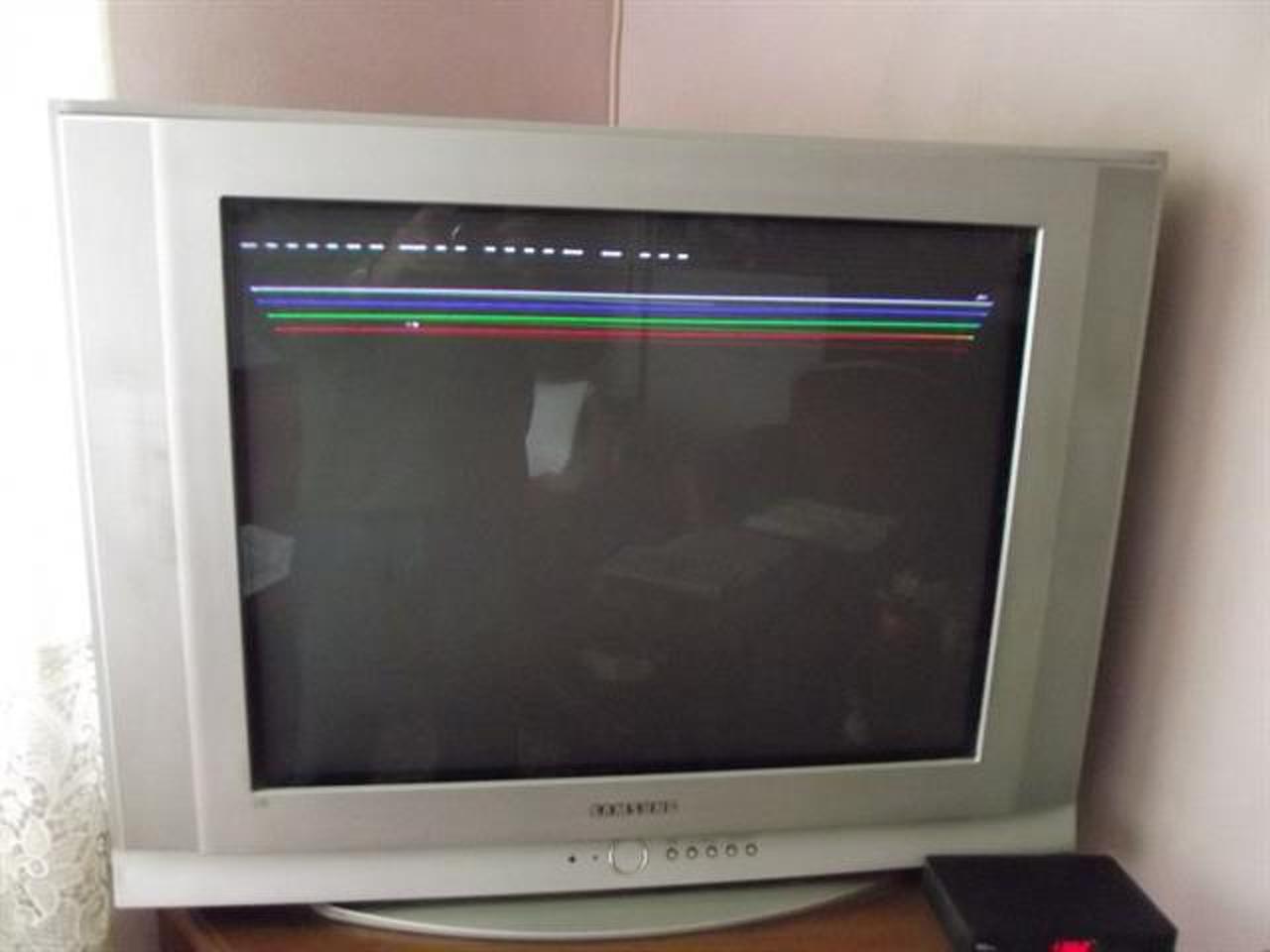

Üdv Mindenkinek!
A Segitségeteket szeretném kérni , Egy Samsung CZ-20F32Z Tipusu tv -vel kapcsolatban.
Üzemképtelen állapotban került hozzám , készenlét sem volt.
kicseréltem benne a 33uf 50v kondit 47uf 50v ra a készülék bekapcsolt ,de fehér vizszintes csikos volt a kép rajta ami csatorna váltás után átment hangyafociba , de most ismét csikos.
és a tuner része ráz!! valahogy feszt kap.
az eltéritést átnéztem de nem találtam hibás forrasztást, szerintetek mi a bánat okozza???mi lehet még?? köszönök minden ötlett előre is.
(#) kowi válasza Master X hozzászólására (») Feb 18, 2016 /
Ha nem kötsz rá jelforrást akkor is ráz a tuner rész? Egyébként ha csatornaváltásra eltünik a csík nem hiszem hogy eltérítés a gond.
(#) Master X válasza kowi hozzászólására (») Feb 18, 2016 /
Üdv Kowi!
Igen ha nem teszek rá jelforrást akkor is ráz, eddig néha beugrott a hangyafoci de most akármit csinálok vele , a teljes képernyőn vizszintes fehér csikok olyan mintha visszafutás lenne.
a sorkimenőn néztem a G2-őt is de ugyan az.
egy ami biztos mivel indul a tápja elvileg jó , de ha nem az eltérités akkor mi a bubánat csinálhatja ezt vele???
(#) kadarist válasza Master X hozzászólására (») Feb 18, 2016 /
A 200V-os katódtápfeszültség meg van, forrasztások jók, nem repedtek a sortrafó lábainál és a képcsőpanelen?
(#) mindenes válasza Master X hozzászólására (») Feb 18, 2016 /
Szia!Mi a sasszija? inkább a táp íranyában kellene tovább kutakodni. Ha feszültéséget mérsz egy földelt konektor földelése és a tuner háza között, mennyit mutat a műszer?
A hozzászólás módosítva: Feb 18, 2016
(#) Master X válasza kadarist hozzászólására (») Feb 18, 2016 /
Szia Kadarist!
A 200V-os katódtápfeszültség meg van , átforrasztottam már többeközt a sortrafó lábait is ,de ha bekapcsolom most már nincs hangyafoci csak a fehér vizszintes csikos képernyő fogad.
egy ami fura benne hogy a sor tranyón nincs semmilyen hűtőborda , előzetes javitási nyomok forraszási hibát nem látni rajta.
Régebben javitottam már más tipust is ugyan ilyen hibával hogy 33uf 50v -ot kellet cserélni de ez most viszi a pálmát mert idáig még ilyen hibába nem futottam bele.
