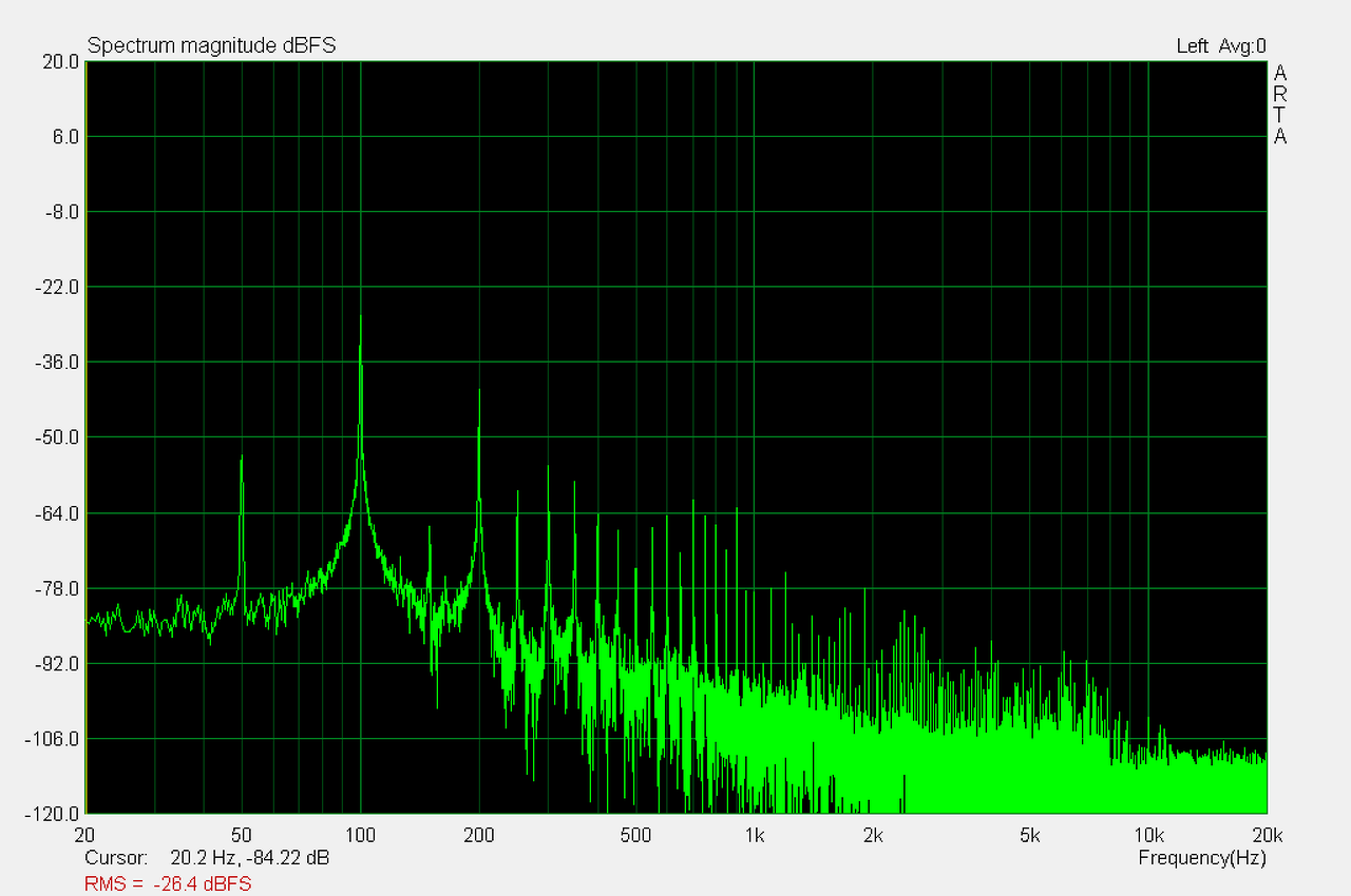

(#) golem válasza Buvarruha hozzászólására (») Szept 10, 2016 /
Rögzítettem egy kis szösszenetet a zajról.

(#) Buvarruha válasza golem hozzászólására (») Szept 10, 2016 /
Ebben igencsak a 100Hz dominál és nem füldhurok hangja van, ítt valami nagyon gázos. Próbáld ki a fejest, ahogy szilva kolega javasolta. Az oké, hogy az erősítő nincs földelve, de nincs rádugva még valami más ami földelt? Milyen erősítőről van szó?

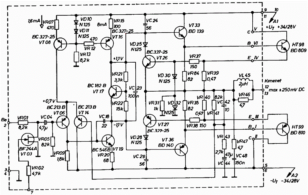

(#) szucsistvan123 hozzászólása Szept 10, 2016 /
Találtam BSS-en egy erősítőt.
EZT Jól sejtem, hogy ez valamelyik Videoton rádiós erősítőnek a végfoka? Megépítette már valaki? A hangja elfogadható?
Előre is köszi a választ!

(#) tothbela válasza golem hozzászólására (») Szept 10, 2016 /
Ez a 100 Hz nem igazán tetszik. Ez nem az, ami általában keletkezik egy földeletlen kapcsitápnál.

(#) Ge Lee válasza szucsistvan123 hozzászólására (») Szept 12, 2016 /
Az nem csak a videotoné hanem kismillió gyári erősítőnek volt a végfoka, meg itt is fut valami st151 néven, szóval elég sok példányban elkészült az elmúlt néhány évtizedben. Hangra viszont az elődje jobb volt, amiben nem differenciálerősítővel kezdődik a végfok és szimpla tápos. Azt elvileg a Videoton Cleopátrában találod, de a HTA nevű végfok is majdnem pont olyan, ami meg még jobb.

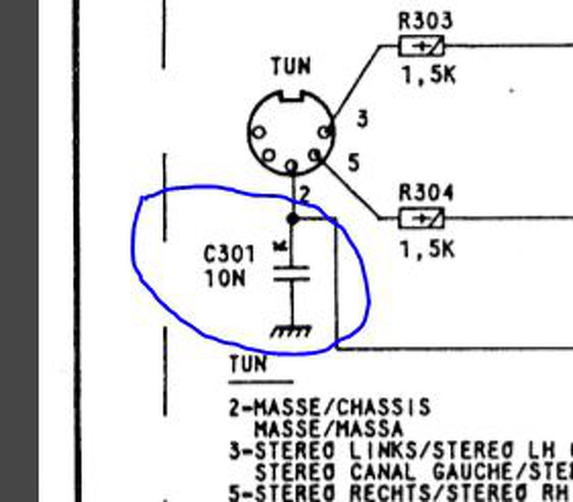

(#) golem hozzászólása Szept 12, 2016 /
Van még egy észrevételem az erősítőmmel kapcsolatban az rca csatlakozón 5,6V ac mértem kikapcsolt állapotban földhöz képest. Ki van belőle húzva minden csatlakozó.
Van egy kondenzátor ami az rca csatik negatívját a házra köti.
(#) tothbela válasza golem hozzászólására (») Szept 12, 2016 /
Még egy két mérést ejts meg légyszíves. Kikapcsolt állapotban a fémház és az RCA aljzat GND-je között mérj ellenállást. Lehet, hogy kapcsitápos laptoppal nem elégséges az efféle árnyékolás. Teszt erejéig egy csavarhúzóval érintsd össze üzem közben valamelyik RCA külső részét az erősítő fémházával, amikor rá van kötve a laptop a táppal. Lehet hogy a nem kielégítő árnyékolás az oka a búgásnak.
(#) szilva válasza tothbela hozzászólására (») Szept 12, 2016 /
Nekem azért gyanús ez az egész kínlódás, mert egy kapcsolóüzemű laptoptápból ilyen masszív 100Hz-es zaj sehogy sem kellene, hogy kijöjjön. Az a zaj szerintem valahol az erősítő környékén keletkezik, vagy tényleg valami nagyfrekis gerjedés miatt, vagy valamilyen földelési probléma miatt. A klasszikus földhuroknál talán 50Hz-et kellene hallanunk, nem 100-at.
(#) golem válasza tothbela hozzászólására (») Szept 12, 2016 /
Megmértem 5 ohm a fémház és az rca csati negatívja közt. Megérintetem a rca csati meg a burkolatot egy csavarhúzóval meg egy vezeték darabbal egyik se járt sikerel.

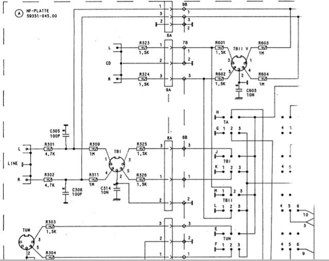

(#) reloop válasza golem hozzászólására (») Szept 12, 2016 /
RCA csatlakozót említesz, a rajzrészleten pedig tuchel van. Átépítetted?

(#) golem válasza reloop hozzászólására (») Szept 12, 2016 /
Nem mert az a tunernek a csatlakozója itt a teljes rajz arrol a részről.
