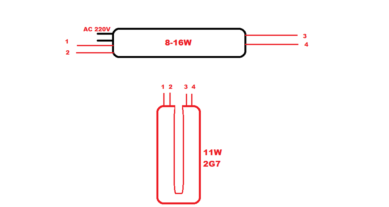

Adott egy 11W-os 2G7 kompakt fénycső. Egy ilyen előtétet szeretnék hozzá használni: 8-16W Ballast Bekötés hogy lenne a jó? Mit hova kössek? Esetleg így ahogy a 2. képen van? A hozzászólás módosítva: Dec 2, 2014
Úgy, ahogyan a második képen van.

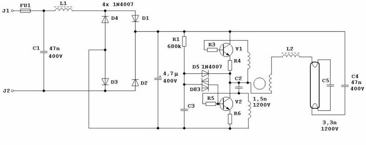

Kedves Ferenc! Kicsit amatőr lesz a kérdés, elnézést. Nekem itt az irodában van 5 ugyanilyen rossz, ugyanezt csinálják. A cserés a két sárga kondenzátor lesz 224 K jelű 0,22µF-osak? Nálam azok 250 V-osak. Vagy csak célszerű nagyobbra cserélni? Köszönöm!
Nem. Ha vibrál, akkor a hálózati egyenirányító utáni elkót kell cserélni, az lesz 22 uF. A fóliákat mondjuk, ha már szét vannak szedve, szintén érdemes lehet márkásabbra, impulzustűrőre cserélni (pláne a két csővég csatlakozása felé eső kábelek közé bekötöttet).
Igen, vibrál. Köszönöm, akkor azokat is cserélem. A csővég felé 2 db ilyen van: CBB31 1250V 8n2J, akkor ezeket is cserélem. A két sárga helyett már rendeltem, akkor azokat is cserélem azért. Nagyon köszönöm!
Sziasztok! Köszi a segítségeket, minden ok, a 22µF-os elkó csere után megszűnt a villódzás, azért kicseréltem a többit is. A rossz előtéteket rendbe tettem, most már romolhat a többi sorra
