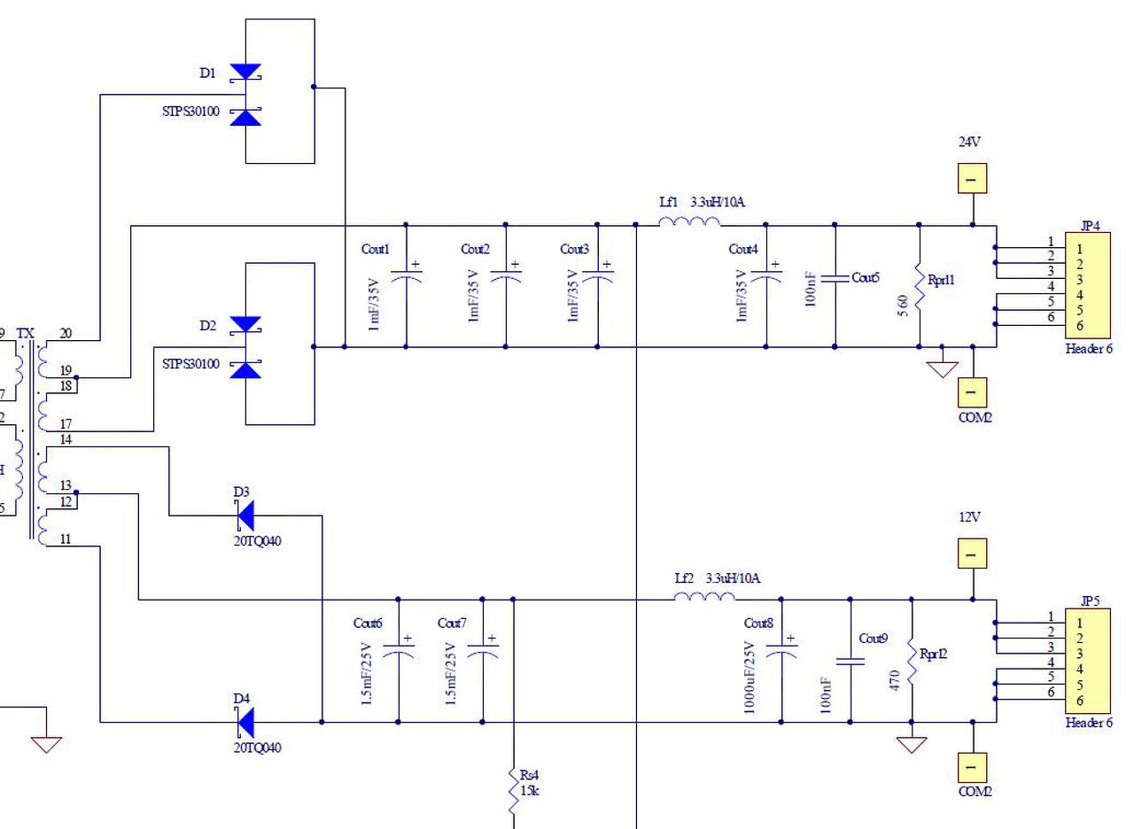

A kimenetén van 1V zavar, talán nem véletlen a kimeneti kis tekercs+ kondi LC + alap 560 Ohm a gyári ajánlásban (kép).

Azért nem ártott kicsit átnyálazni az AN-1160.pdf-et: 1V-ról 5-10mV-ra esett a zavar.
Látszik, hogy keverem már a mV-ot a us-al... az éjszakást nem nekem találták ki...
