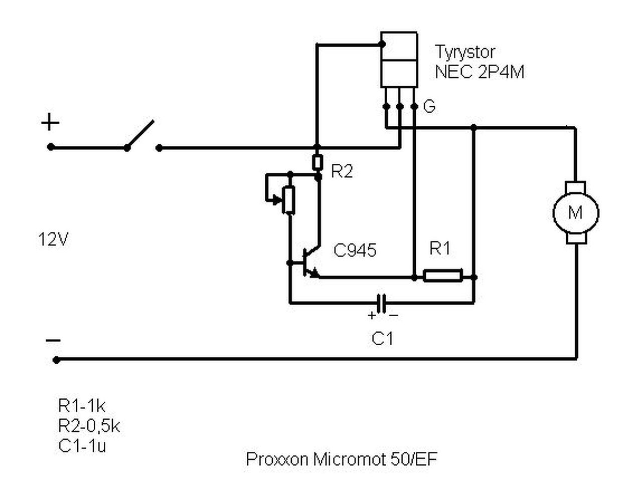

Nem szorossan nyák készítés, de hátha tud valaki segíteni. Van egy Proxxon Micromot 50E-s kis panelfúróm. Milyen trafóról kellene működtetni,hogy a fordulatszám szabályzóját tudjam működtetni?(három csatlakozó pontja van)
Innen nézve csak 2 vezeték halad tovább abból 3-as dug villából. És itt egy videó hála a Google-nak ahol a táp is látható (12VDC 1A). Bővebben: Link A dugvilla műanyag burkolatán látható melyik a pozitív, és a negatív láb.
Helo Itt is irnak róla esetleg . audioweb.cz/viewtopic.php?id=19704
Kis kép. Itt megnézheted.
Az a rövidebb kis fém pöcök azért van, hogy ne tudd az eredeti tápegységébe fordítva benyomni a dugót. Amúgy mint feljebb írták 12V kell neki polaritáshelyesen. Utóbbira nagyon figyelt, mert ha fordított polaritást kap akkor tönkremegy a szabályzója.

Köszönöm és hogyan tudnék fojtót kreálni elé?
