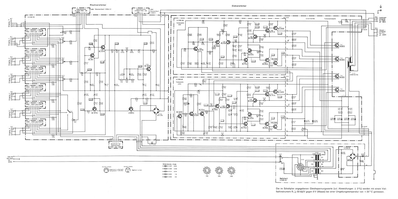

Szerintem a vedofkozatban van meghibasodott alkatresz,de egy nagyon bonyolult fokozatot epitettek bele a gyartok,latom,hogy tulvezerles es hovedelme is van,nem olyan egyszeru vedelem ,mint amit itt a hobbielektronikaban lattam,csak tranzisztorokkal uzemel,nincs IC benne es nagyon szet vannak szorva az alkatreszek a nyakon,rajz nelkul keptelenseg javitani.Egyebkent a nyugalmi aram jo kb 60 mA,azt mar lemertem mikor elinditottam ,meg a vegfokozatok mukodnek rendesen ha a vedelmet kikerukom,de igy koppan az indulasnal,igy veszelyes hasznalni,mert konnyen tonkreteszi a hangfalakat.

Koszonom, meg probalom azt is ,kozben meg kerult a rajz is,egy amerikai forumrol egy kedves kollega el kuldte,pedig angol nyelv tudasommal nem nagyon dicsekedhetek,az iskolaban 4 evet tanultam,maskeppen nagyon bonyolult az aramkor,mind a ket erositonel van harom, harom tranzisztor mint a + mint a - agban ,osszesen 12,latom,hogy a bemeneteleik a vegtranzisztorok emmiter ellenalasaiba csatlakozik es mindeniken van egy termisztor is,biztos az a hovedelem,ezek a figyelo aramkorok,aztan az egesz csatlakozik egy mester aramkorhoz ,amelyik azutan vezereli mind a ket relet.
(#) steelbird válasza elektronix hozzászólására (») Jan 7, 2016 /
Több termisztor van, a rajz szerint végfokonként kettő. Az elektrotanyán is ott volt a rajz.

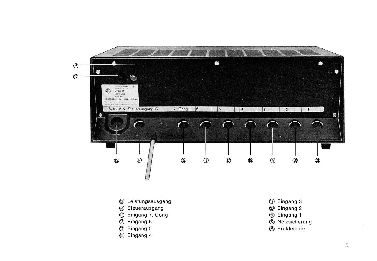

kaptam egy "régebbi" német gyártmányú erősítőt(?) vagy keverőt (vagy nem tudom, mi is a pontos megnevezése a készüléknek), de szeretném átalakítani olyan bemenetre, amibe D=6.3-as Jack dugóval tudok becsatlakozni (később persze átalakítóval D= 2,5 mm-es dugóval csatlakozok, és pl. egy okos telefonról tudok jelet adni az erősítőnek.
A mellékelt képen a hátlapon látható, hogy 6 db 5 pólusú Tuchel-aljzat bemenete van ( Eingang 1-6 + 7.: Gong)
ezzel kapcsolatosan lenne pár kérdésem, amiben tudnátok segíteni:
1. Melyik bemenetnél lenne célszerű a régi Tuchel aljzatot a 6.3-as Jack aljzatra cserélni?
2. Milyen jelenlegi vezetékeket kell majd egyesíteni vagy kihagyni a bekötésnél? be tudná Valaki ezt jelölni a mellékelt kapcsolási rajzon?
3. Mekkora hangszórókat bír biztonsággal meghajtani ez az erősítő az átalakítás után?
4. Alkalmas egy mobiltelefon kimenő jelének (fülhallgató kimenetre gondolok) erősítésére?

(#) Massawa válasza kdandras hozzászólására (») Jan 18, 2016 / 1
Ez eg hálozati erösitö 100V-s kimenettel - erre közvetlenül hangszorot nem köthetsz. Kell eg 100V-s trafon minden hangszorohoz..

(#) elektronix válasza kdandras hozzászólására (») Jan 18, 2016 / 1
Ez egy egyszeru erosito,latom hogy a trafo hidkapcsolasban van,ha ertesz hozza,a trafot mellozheted es a nagytelyesitmenyu hangszorot egyenesen rea lehet kotni a a trafo primere helyett,vigyazz legyen min 8 ohmos,a hidkapcsolas nem hiszem hogy birja a kissebb impedanciat.A hanszorovedelem ebben az esetben nelkulozhetetlen.

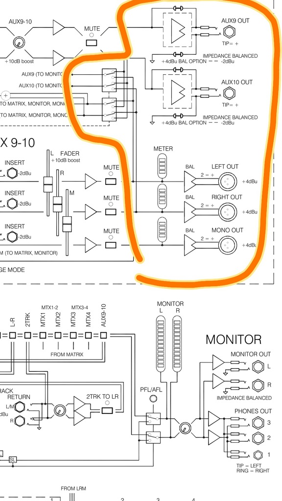

Sziasztok! A segítségeteket kérem abban, hogy mi lehet a hiba, ha a keverőpultból működés közben egyszer csak igen erős sistergés jön ki mind a frontban mind az aux (kontroll) kimeneteken a csatornák némított állapotában is? A sistergés 1-2 perc elteltével magától megszűnik.
(#) steelbird válasza kako007 hozzászólására (») Feb 21, 2016 /
Szia. Ezt a keverő tipusa, illetve annak kapcsolási rajza alapján lehetne behatárolni. Mindenképpen közös egység lesz a hiba forrása az áramkörökön belül, de rajz nélkül nehéz lesz megmondani. A tápegység például közös..

Szia! A keverő Allen&Heat GL szériája. Külső tápja van. Itt a kapcsolási rajz is.

Ez sajnos, csak egy blokkvázlat.
A közös a jelölt rész, a fokozatok bemenetein ott van a monitor felé elmenő jelátkapcsoló fokozat, az mind az Aux, mind a fő kimenetekre rávihet pl. egy ilyen zajt. De ezt részletes rajz alapján kellene visszakeresni, amikor pont jelentkezik a hiba. Nem egyszerű dolog.
A kijelzők közül jelzi valamelyik a zajt?

(#) kako007 válasza steelbird hozzászólására (») Feb 22, 2016 /
A kijelzők egyike sem jelzi a zajt...
(#) steelbird válasza kako007 hozzászólására (») Feb 22, 2016 /
A blokkséma szerint a kivezérlésmérők után már csak a kimeneti buffer erősítők vannak, akkor azoknál kellene szétnézni.
Műveleti erősítőknél előfordul néha, hogy begerjednek, ha túl kicsi a terhelő impedancia a kimenetükön. Akár az is lehet a probléma oka. A kimenetek szimmetrikusak, aszimmetrikus terheléssel, vagy esetleg egy hibás, vagy nem megfelelő kábellel is előfurdulhat ez a probléma.
Azt nem írtad, hogy milyen sűrűn jelentkezik a zaj.
Meg kell nézni, milyen körülmények között jelentkezik, más kábelekkel, más végfokkal kipróbálni... Az teljesen biztos, hogy a keverő produkálja ezt a zajt?
