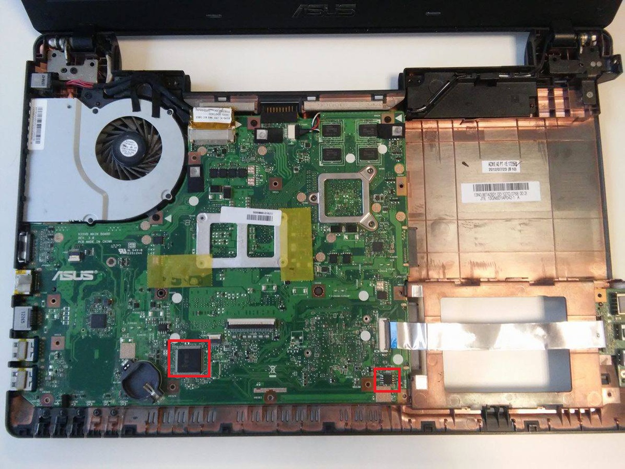

Sziasztok! Pár hónapja írtam nektek arról, hogy Asus notim beadta a kulcsot. Végre sikerült megjavítanom. Cseréltem a super I/O controller IC-t és a flash memóriát. Az újat külsőleg flasheltem és lásd elindult.
(#) mineral válasza elektros90 hozzászólására (») Feb 15, 2016 /
Az igen! Király vagy!
(#) miki_sys válasza elektros90 hozzászólására (») Feb 16, 2016 /
Szia! Tudnál írni róla egy kicsit részletesebben? Hogyan, mivel flashelted be? Ha a bios volt a ludas a I/O controllert miért kellett cserélni? Üdv! Köszi!
(#) Buvarruha válasza elektros90 hozzászólására (») Feb 16, 2016 /
Esélyes, hogy elég lett volna csak a BIOS-t újraírni.
(#) elektros90 válasza miki_sys hozzászólására (») Feb 16, 2016 /
Igen, csak tapasztalat hiányában neki álltam direktben és az 5V programozó fesz miatt elment a controller IC. Többet nem kapcsolt be, sem a led nem villogott. Már tudtam, hogy hülyeséget csináltam.... A technikus kolega mondja jó lesz majd az alapba, de pár alaplapot tönkre kell tennem míg megtanulom... Na de mondom HW fejlesztő vagyok, rajtam egy Asus nem fog ki... Rendeltem flash memóriat, ebeyrol controller IC-t. Kiforrasztottam, beforrasztottam. Továbbra sem működött, de már volt életjel. Oszcilloszkóppal láttam, hogy van kommunikáció a flash és az IC között. De mindig ugyanaz körbe körbe. Az új flasht külső programozóval felprogramoztam. Valami régi fajta szlovák univerzális (Elnec) programozó. Becineztem. Bekapcsolt. Mindenki happy. Egy pár SW-s kolega jelentkezett nem akarom-e az övéket megjavítani... Lehet, hogy nem kellett volna cserélni a flasht, de az a pár fillér nem öl meg, eldobtam. Ennyi. Csak mivel van céges notebookom és egy kis hdd cserével tudom használni egyébb célokra is, így nem volt sürgős nekem. Ezért tartott 3 hónapig a dolog.

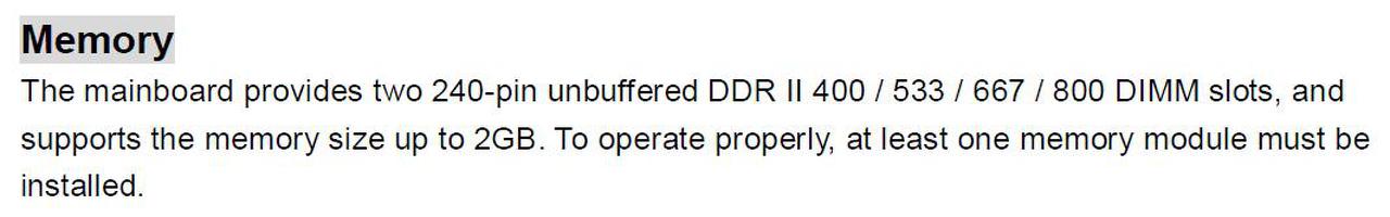

Elég régi gépem van. (MSI K9VGM-V alaplappal.) Szeretnék benne memóriát bővíteni de nem egyértelmű számomra a leírás. A Max 2 GB az slotonként értendő vagy összesen ennyit képes az alaplap kezelni?
(#) BEMcorp válasza mineral hozzászólására (») Feb 18, 2016 /
A specifikációban egyértelműen (külön sorban) van írva. Tehát összesen 2GB.
(#) mineral válasza BEMcorp hozzászólására (») Feb 18, 2016 /
Köszönöm a válaszod. Akkor ideje gépet cserélnem!

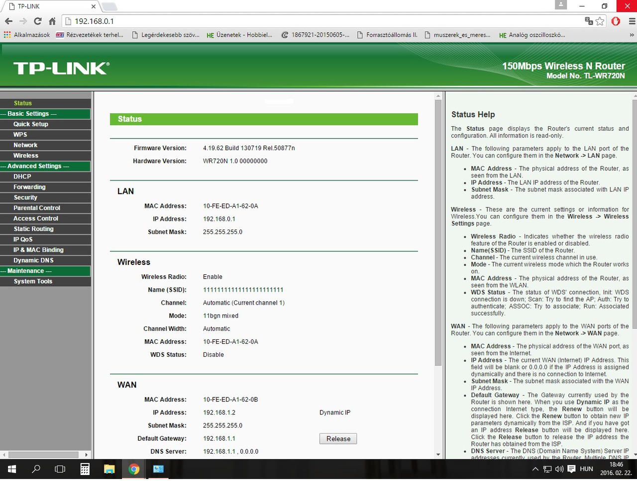

Hogy tudnám letiltani/korlátozni a torrentet egy adott számítógép számára?
Beállítottam a ,,Address Reservation,, -en adott MAC címhez tartozó IP-t.
Hogyan tovább?
Előre is köszi!
(#) Norberto válasza szucsistvan123 hozzászólására (») Feb 22, 2016 /
MAC-szűréssel kompletten az egész gépen lehet letiltani az internet-elérésről.
Vagy meg lehet azt tenni, ha fixen ismert a torrent program által használt port, és az a használat során nem változik, akkor port szerinti "Service" letiltást is lehet végezni. Ha változó portra van állítva a torrent-program, akkor ez nem járható út, csak a MAC-alapú szűrés vagy a napszak szerinti szűrés (mettől-meddig). De másnak is többet segítene, ha a router halálpontos típusát is megadtad volna.
(#) Buvarruha válasza szucsistvan123 hozzászólására (») Feb 22, 2016 /
Az adress reservation-al csak annyit érsz el, hogy az a PC mindíg ugyanazt az IP-t fogja kapni a helyi hálózaton. Egy home routerrel sehogy egyébként, nem tudnak ilyet. A torrentet magában a klines programban kell korlátozni.
A hozzászólás módosítva: Feb 22, 2016
(#) szucsistvan123 válasza Norberto hozzászólására (») Feb 22, 2016 /
Bocsi, az lemaradt! TP-Link TL-WR720N
Kell rá internet, csak a torrent adatforgalmát kellene lekorlátozni. (nem muszáj tiltani)
(#) szucsistvan123 válasza szucsistvan123 hozzászólására (») Feb 22, 2016 /
Van egy UPnP fül, ahol kihozza a torrent klienseket.
Végülis most nézem, hogy az enyém tud ilyet, bár ez 841N. Nincs bandwidth control menü?
(#) szucsistvan123 válasza Buvarruha hozzászólására (») Feb 22, 2016 /
Ezek vannak:
(#) Buvarruha válasza szucsistvan123 hozzászólására (») Feb 22, 2016 / 1
Akkor azzal nem, bizonyos portokat tiltani tudnál legfeljebb. Ha a sebesség korlátozása a cél, akkor azt mindenképpen a kliensben érdemes beállítani. Persze ez nehezen megoldható, ha wifin árulod a netet a szomszédoknak és valamelyik sokat torrentezik.
Jó lenne a port letiltás is. Azt merre keressem?
Azt nem tudom, Norberto kolega vetette ezt fel és én nem látok ilyenre opciót a sajátomban sem, de talán ő tudja.
Rendben, Köszi az eddigi tanácsokat!
Várom Norberto kolega tanácsait!
Amúgy mi a művelet oka? Beletrafáltam a szomszédos wifis elmélettel?
A szomszéd nem tudja a jelszót a Wi-Fi-hez!
A családból valaki nagyon szeret torrentezni (szinte non-stop megy) és nagyon lassú a net miatta.
De persze tagadják...
Akkor is azt mondom, hogy azt a kliensben kell beállítani, nálam szerveren megy 0-24-ben mégsem lassú a net, mert a korlátozva van a sebessége. Amúgy nem lehet, hogy igazat mondanak és tényleg jankó a net? Mifajta netről van szó?
Ha nem megy az ominózus gép, akkor nagyon jó a net. Egyébként invitel
