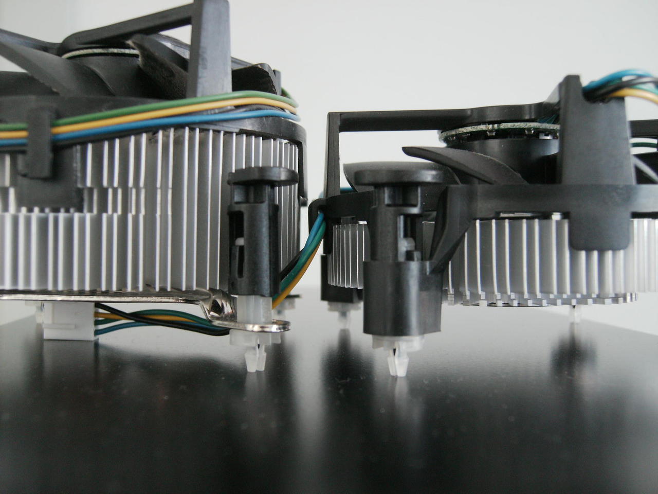

10W-os LED, 775-ös CPU bordájára téve, ventilátor nélkül, asztali lámpatestbe. A függőleges, és vízszintes elhelyezés között 10 fok eltérést mértem anno. A függőleges pozíció az ahánlott.
A laposabb hűtő kevés volt a 10W-os LED-nek, vízszintesen 70 fok körül volt a chip mellett a borda hőmérséklete!!! Ki is cseréltem a mérés után a vastagabbra. Érdemes a Te körülményeid között is megmérni.
Köszönöm, igen nekem is vastag bordával van, hűtőfelület elegendő, ventilátor is van, a kérdésem inkább a LED belső hőmérsékletére irányult, hogy mennyi eltérés van a pozíciók között a hűmérséklet szempontjából, kísérletezés lesz nekem is aztán méregetek mik hogy változnak.
