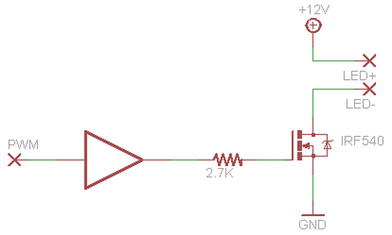

Nem nagyon vagyok otthon sem ledes, sem általában elektronika témában. Szeretnék csinálni egy lámpát 1 vagy 3 wattos power ledekből, többféle színűből, színenként szabályozható fényerővel. Ennek kapcsolására találtam ezt az oldalt: Bővebben: Link
Véleményetekre lennék kíváncsi! Ez jó így vagy van ennél jobb megoldás?

(#) Pali79 válasza (Felhasználó 15355) hozzászólására (») Feb 15, 2016 /
Nem pont a FEt típusára gondoltam, hanem maga a kapcsolás amit kiollóztam ide is, megfelel-e 3W-os power ledek fényerőszabályzására?
(#) nedudgi válasza Pali79 hozzászólására (») Feb 15, 2016 /
A linkeden levő kapcsolás LED szalagra épült, ami eleve tartalmaz áramkorlátozó ellenállásokat.
Egy LED telhetetlen, a végtelenségig növelná a rajta átfolyó áramot. A megadott feszültségek a hőmérsékletfűggőek, csak saccolásra lehet használni az áramkorláthoz/áramgenerátorhoz...
