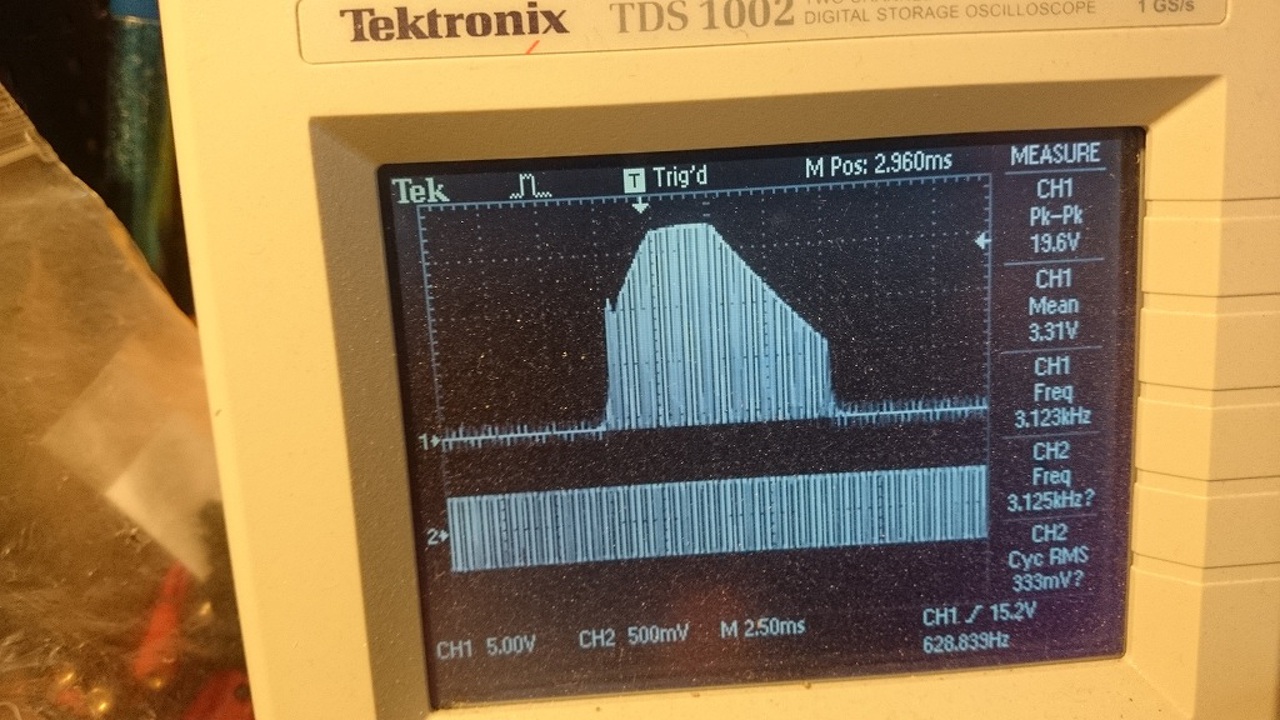

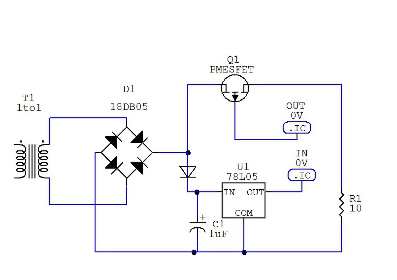

(#) Baxi hozzászólása Feb 7, 2017 /

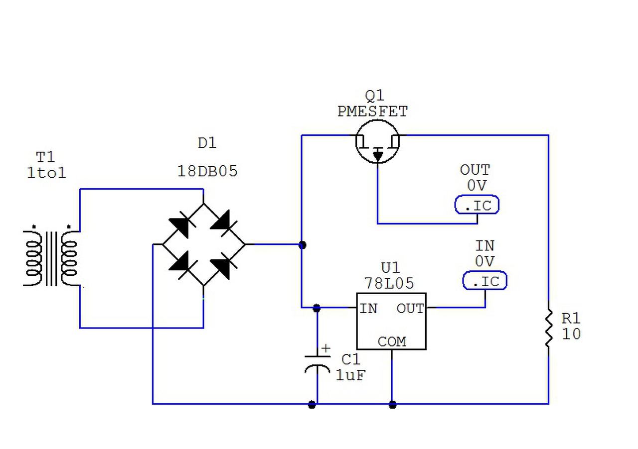

Hi Mesterek.
Elakadtam, azaz nem tudom mit kezdjek a jelenséggel.
A csatolt mellékletben a C1 kondival lenne a bajom. Állandóan tönkre megy, felpúposodik, szétdurran. Már ott járok hogy 100V elkot raktam oda, de csak ideig óráig orvosolja a problémát azaz nem segít.
A kapcsolással a fetten keresztül félhullámmal töltök egy akkumulátort PWM szabályzással.
A szkopos képen látszik a félhullám előtti illetve utáni nul átmenetben a "tüskék".
Az tenné tönkre a kondit, ha igen mit tudnék vele kezdeni? Mondjuk itt nem tudom hogy volt e rajta akksi, mármint lehet hogy ha be van terhelve a táp akkor nem lenne tüske.
Valakinek lenne ötlete hogy mit rontok el ?
Segítséget előre is köszönöm.
(#) Baxi válasza Baxi hozzászólására (») Feb 7, 2017 /
Lemardt, a C1 egy mellett van egy 100n kondi is.

(#) Bakman válasza Baxi hozzászólására (») Feb 7, 2017 /
A kondenzátor egy félhullám alatt többször feltöltődik és kisül a PWM frekvencia függvényében. Töltéskor és kisütékor nagy áramok folynak benne, ez teszi tönkre. Az egyenirányító kimenetére rakj egy diódát, amin keresztül töltődik a kondenzátor, amiről pedig a 7805 megy. A dióda előtti részről (az egyenirányító kimenetéről) pedig menjen a FET. Így, ha a FET kinyit, a dióda megakadályozza, hogy a kondenzátor kisüljön az akku felé, csak a 7805-ös árama meríti.
A hozzászólás módosítva: Feb 7, 2017

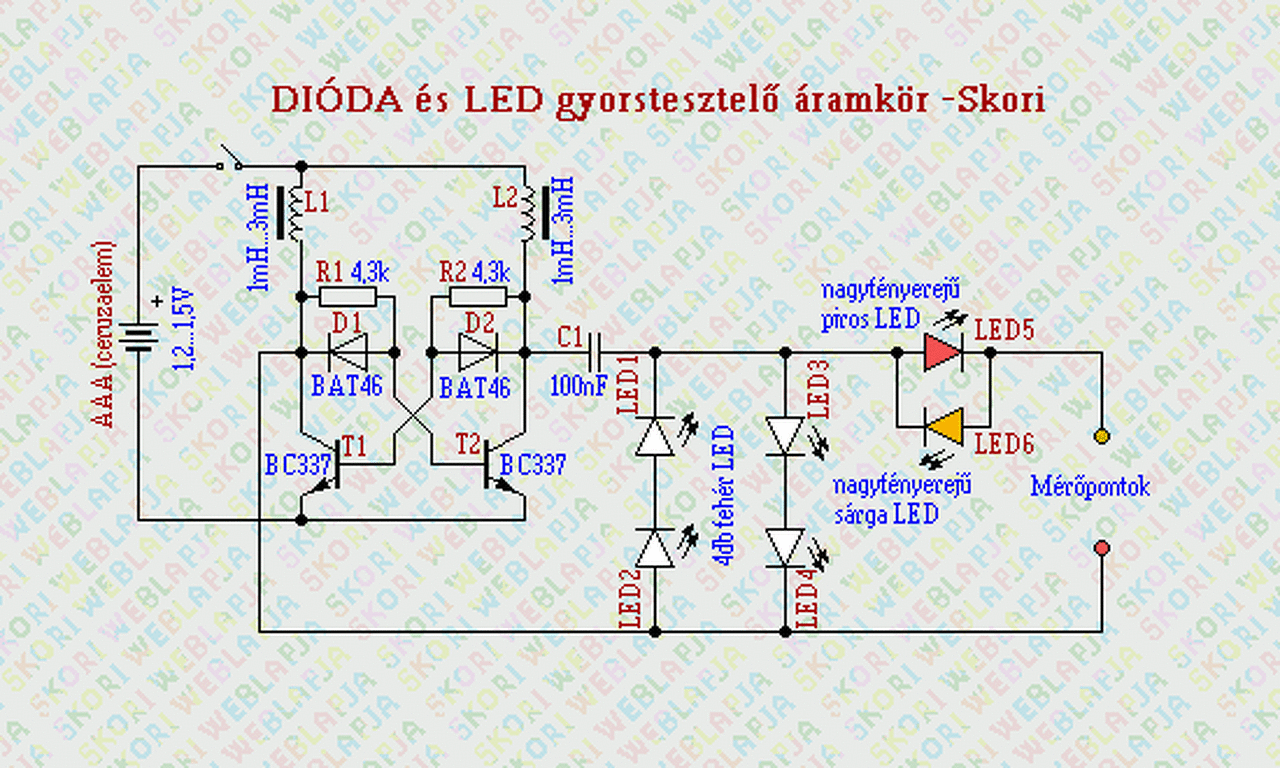

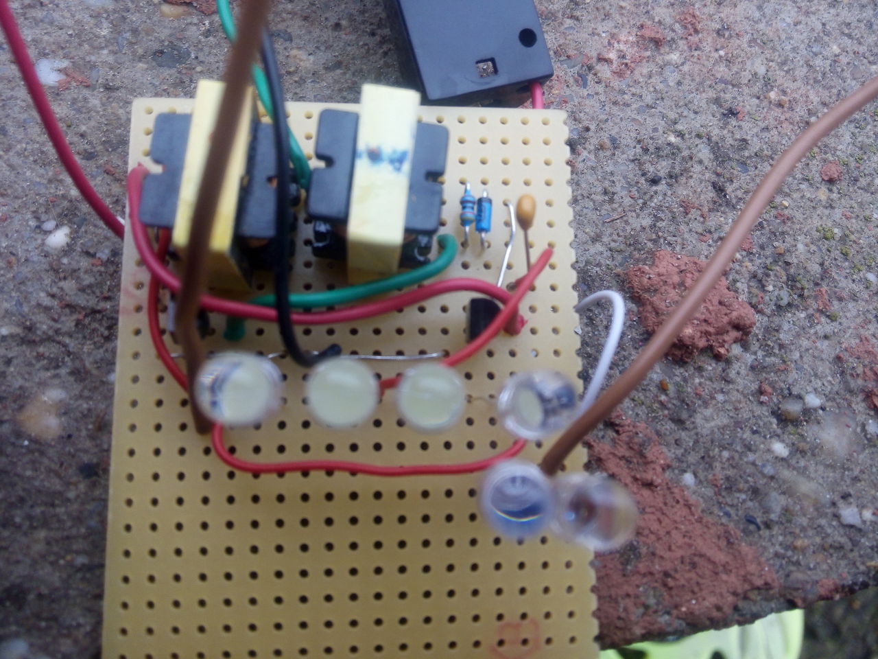

(#) malak hozzászólása Feb 7, 2017 /
Egy kis segitséget kérnék az alábbi rajzhoz.
Megépitettem az alkatrész lista alapján de egy olyan problémám van hogy a ledek parázslanak és nem teljes gözzel világitanak.
Mellékelem a rajzokat valaki megmondaná nekem hogy mit rontottam el?
Mivel probapanelra épitettem igy a sprint féle csak megközeliti a valós eredményt de az elv hasonló.
Lehet hogy a ledeket kötöttem be rosszul?
Számít hogy a ledek nem párhuzamosan vannak hanem szinte függetlenek?
Ha ez nem érthetö igy akkor majd csinálok egy fotot a valos probapanelröl is.
(#) vargaf válasza malak hozzászólására (») Feb 7, 2017 /
„Számít hogy a ledek nem párhuzamosan vannak hanem szinte függetlenek?”
Ezt hogyan kell értelmezni? Miért tértél el az eredeti rajztól? Fénykép nem tudjuk megnézni mit és hogyan kötöttél be.
(#) malak válasza vargaf hozzászólására (») Feb 7, 2017 /
A led teszter Skori weblapjárol van,mivel az általa megépitett panelen a 4 fehér led egymás melett van mig a rajzon egymás után, igy azért kötöttem be másként hogy a ledek egy sorba legyenek.A tekercseket fénycső elektronikábol szedtem ki ahogy Skori irta,elvben a multi szerint nem zárlatos de mégse égnek a fehér ledek teljes erövel, csak akkor ha valamit rákötök,ergo müködik de mégse rendesen.A független ledeket ugy értem hogy a rajz szerint a 2x2 led egymás után van kötve forditott polaritásal,mig az én esetemben helyhiány és esztétika miatt a layban szereplő módon kötöttem be.Amúgy a próbapanel is megkötötte a kezem enyhén.Sokat kellett vezetékkel átkötni de majd otthon lefotózom a kész panelt és feltöltöm ide akkor látható lesz.
Azt, hogy honnan való a kapcsolás az eddig is nyilvánvaló volt ( olvasni tudok ). Ott két változat is szerepel, de a piros és a sárga LED mindkettőben párhuzamosan van kötve, ez biztos. A fehér LED-ek pedig sorba! Fénykép nélkül nem tudom eldönteni mit kötöttél rosszul ( távolba még nem látok ).
(#) zamatőr válasza malak hozzászólására (») Feb 7, 2017 / 1
Így jó a rajz alapján . Nálad a jobboldali tranzisztor (amit fet-nek rajzoltál) rosszul volt bekötve és alul a sárga piros led-ek is.
(#) malak válasza zamatőr hozzászólására (») Feb 7, 2017 /
Köszönöm a válaszod de majd otthon megnézem hogy jol rajzoltam -e emlékezetböl a sprinttel,régi verzio és valamiért nem volt benne tranzisztor rajz.Amugy igazság szerint nem sok eltérést látok a te rajzodon de lehet én vagyok a vak.Amugy szted ha a rajz szerint a 2x2 led egymás után van az én esetemben pedig függetlenül az okozhat e halvány világitást a ledeken?Ja már látom a javitásodat pirossal.Vagy 3x néztem át és valoban nem rajzoltam fel normálisan.

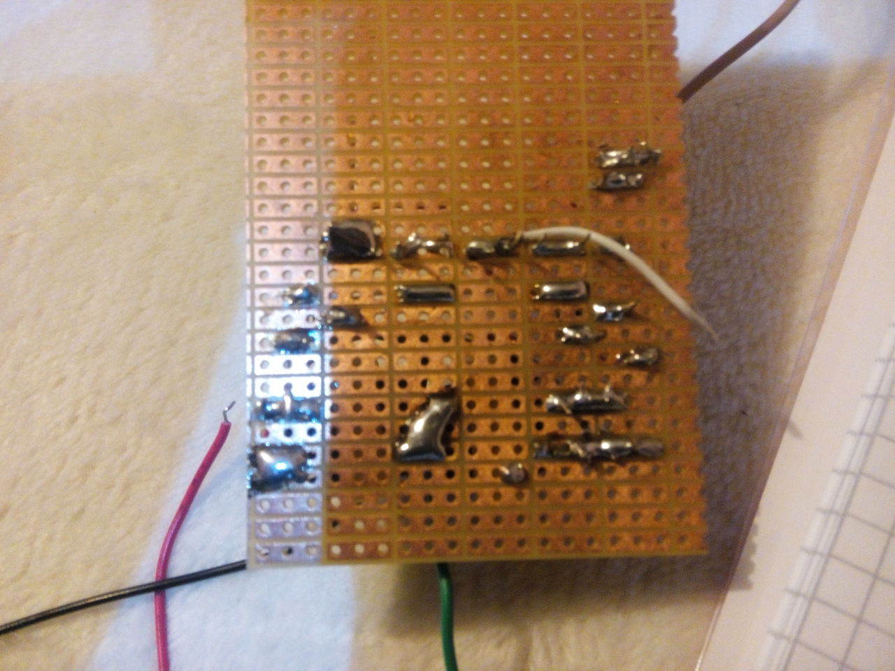

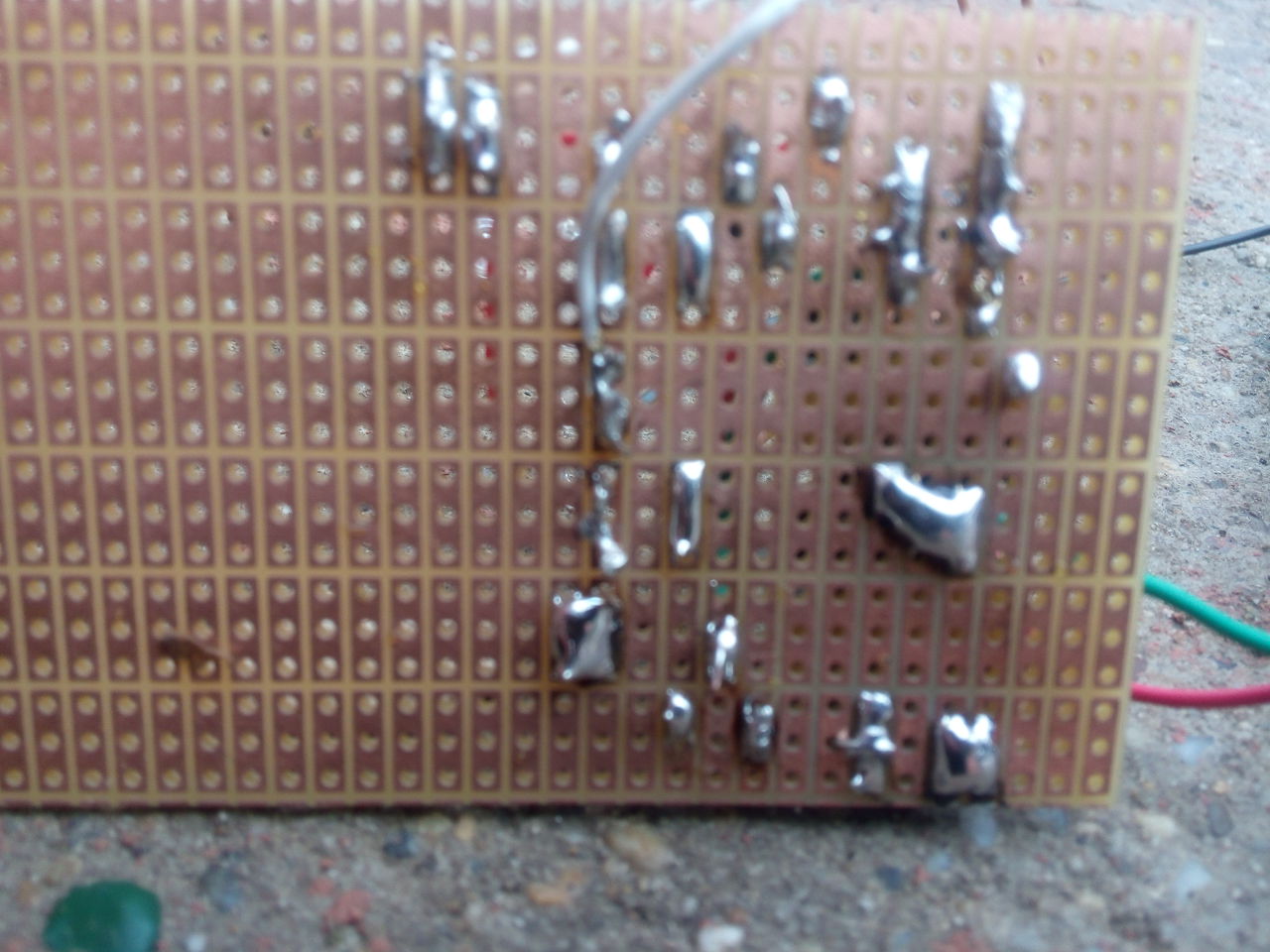

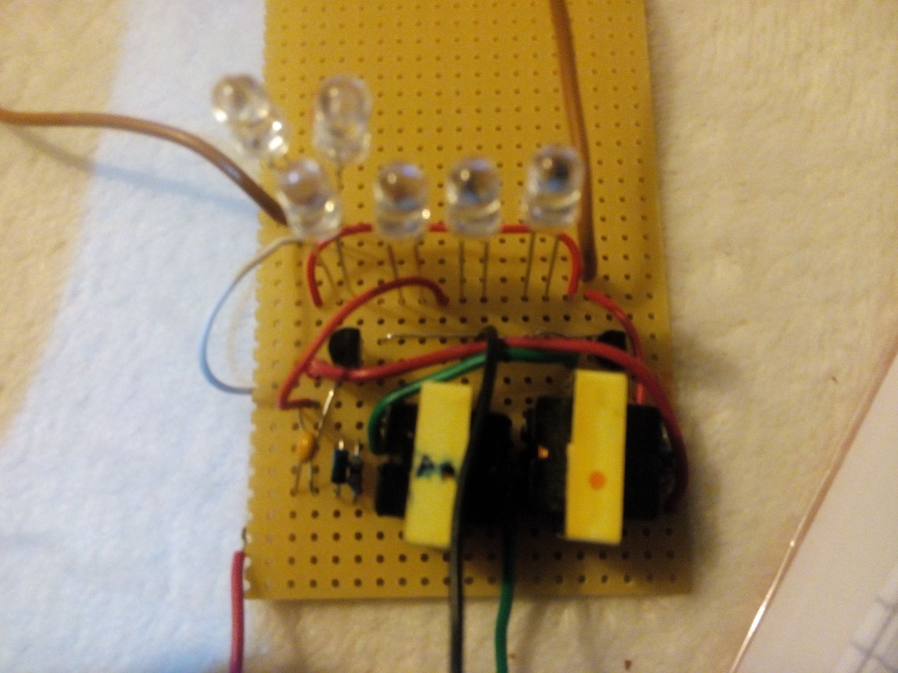

Nos itthon vagyok és csináltam pár képet és megprobáltam lerajzolni a kábeleket is ahogy be vannak forrasztva mert a képröl nem biztos hogy látszik.
A szagatott vonalak akarnak lenni a kábelek a többi elvben forrasztás vagy átkotés.

(#) Baxi válasza Bakman hozzászólására (») Feb 7, 2017 /
Szia, köszönöm a segítséget!
Ez eszembe sem jutott hogy a kisütés miatt megy tönkre

(#) gyoran válasza Baxi hozzászólására (») Feb 7, 2017 /
Végül is a plusz diódával működik? Nyilván meg fogtok kövezni, de ennek anélkül is mennie kellene. A diódahíd 1,8 A-es, ilyen brutális terhelésre annak már ki kellett volna készülnie.
Az állandóan tönkremegy mit jelent? Naponta? Mert akkor - bocsássatok meg - olyan triviális oka kell legyen, mint a fordított elko polaritás, vagy hasonló. Ha tévedek, hamu őszülő (inkább kopasz) fejemre... de akkor megint tanultam valamit.
