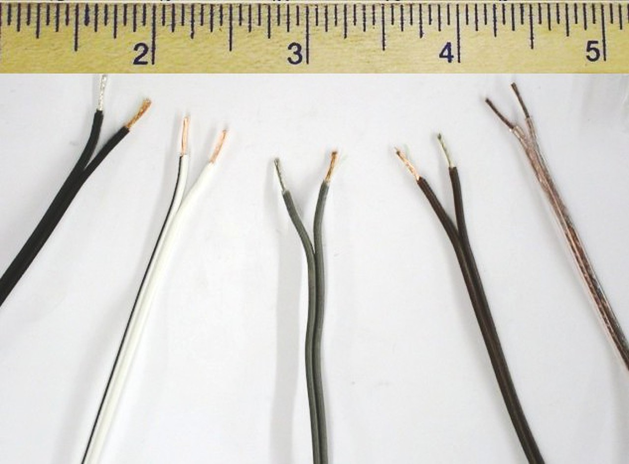

Milyen típusú az a kábel, ami két kábel egymáshoz ragasztva? Hangszóróhoz találtam szerelve, és LED-eket szeretnék vele működtetni.

(#) borvendeg válasza Jerrykoma hozzászólására (») Feb 8, 2017 /
Kéteres egyszeresen szigetelt kábel. Amúgy a legtöbb helyen hangszóróvezeték néven ismerik.

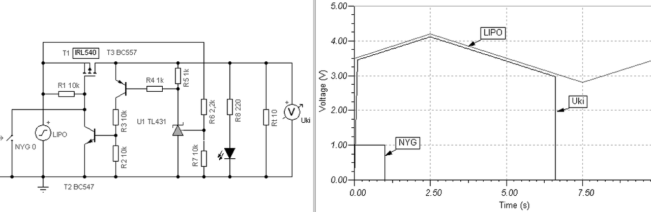

(#) teszti válasza Kovidivi hozzászólására (») Feb 8, 2017 /

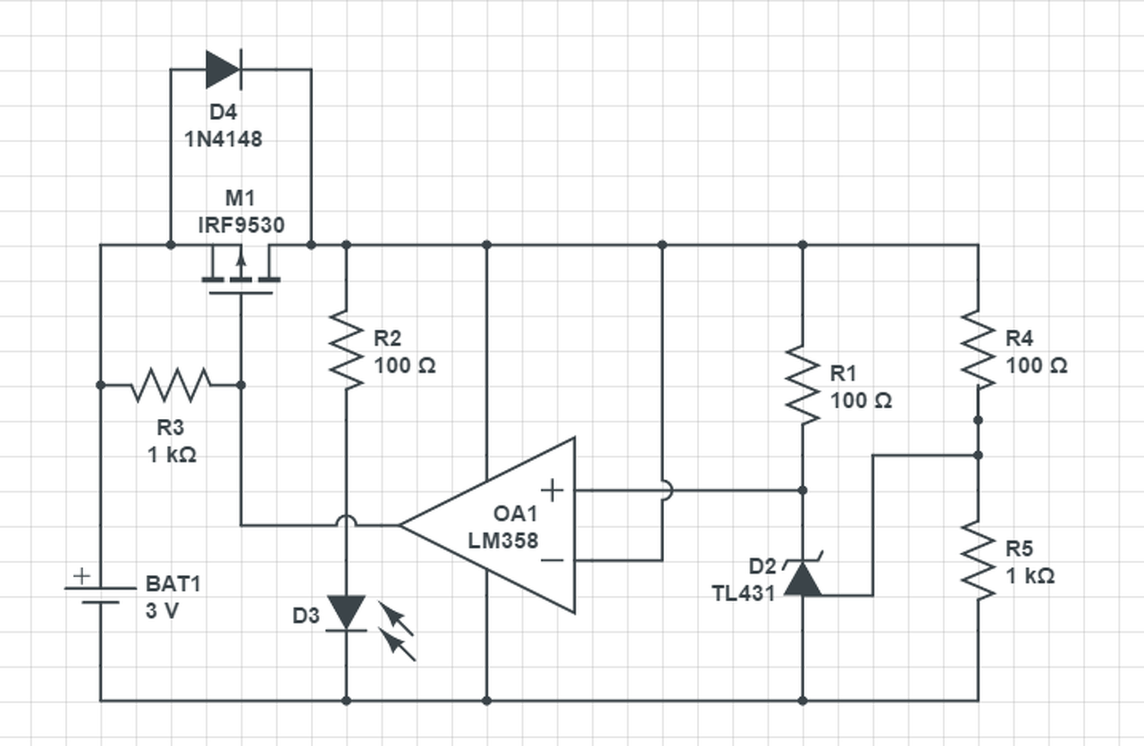

Írtam a műveleti erősítős topikba, de kedves moderátorunk onnan törölte a kérdést, és nem innen... Mindegy. Tudtok nekem itt segíteni, hogy is nézne ki a kapcsolás egy opampal és egy referenciával (pl. tl431) ?

(#) teszti válasza granpa hozzászólására (») Feb 8, 2017 /
Az előző oldalon van a kérdésem, a cél, hogy 3volt alatt lekapcsolja az akkut és ne kapcsolja vissza a későbbiekben sem.

(#) malak válasza Jerrykoma hozzászólására (») Feb 8, 2017 1 /
Nos az egymáshoz ragasztott 2 eres kábelek szabványos megnevezése az MZSLKH vagy Müanyag szigetelésü Zsinorvezeték Lapos Különesen Hajlékony,ebböl a legvékonyabb az 2x0,5 ami neked szerintem vastag lessz neked talán a hangszoro vezeték lenne jó de ott figylned kéne arra hogy annak a szigetelése törpefeszültség vagyis kevesebb mint 12 volt ergo ha a ledeket 12 volton müködteted akkor a zsinoron mindig 12 volt lessz és lednél lessz az ellenálásod ami után lessz a 2 -3 volt.

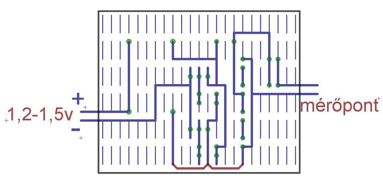

(#) zamatőr válasza malak hozzászólására (») Feb 8, 2017 / 1

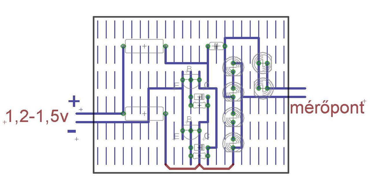

A képen javítottam a rajzot és még csináltam egy másik panelt , ha így megcsinálod és az alkatrészek jók akkor működnie kel.

(#) teszti válasza teszti hozzászólására (») Feb 8, 2017 /
Ez így milyen? Működhet?
(#) proli007 válasza teszti hozzászólására (») Feb 8, 2017 /
Ez itt több sebből vérzik.
- Az LM385 nem jó már 3V-ra. Kimenete is maximum 1,4V-ra közelíti meg a tápot. Ki sem kapcsolná a Fet-et, mert itt Logikai Fet kellene.
- Az IRF viszont nem jó, mert a GSon küszöbfeszültsége magas. (bár nem írtad mekkora terhelés lesz.)
- Nem igazán lehet egy műveleti erősítő tápját elvenni, miközben terheled a pluszhoz képest a kimenetét.
- A D4 diódának semmi értelme, mert átvezetné az aksi feszültségét.
- Az LM385 kimenetét nem lehet a tápra kötni. A TL-nél mindenféle képen folyik áram az R1-en, mert valamiből működnie kell. Így az OPA kimenete mindig alacsony szintű lenne.
- Az OPA egyébként is csak erősítő szerepe lenne, így alapvetően felesleges.
- Az áramkör nem az aksit figyelné, hanem a Fet utáni feszültséget, ami terhelés és RDSon ellenállás függő.
- Végül mi fogja bekapcsolni az áramkört?
Kb. Így lehet megoldani a problémát. Az "Rt" a terhelő ellenállást imitálja. Az Aksi egy generátorral van helyettesítve, melynek feszültsége az idő függvényében változik 2,8..4,2V között.
De azt írtad, a kisütést már megoldottad. Azt megmutathattad volna, mert lehet oda kellett volna beavatkozni, nem külön kapcsolni a tápot. Félő, hogy két teljesítmény fokozat van.

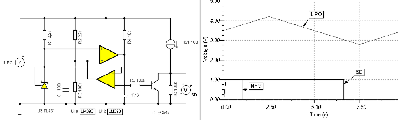

Ehhez is kérhetek egy kis segítséget, hogy nézne ki a a komparátoros kapcsolás?
Tessék! A végén az áramgenerátor és a 100kohm az már az LT3080-ban/nál van.

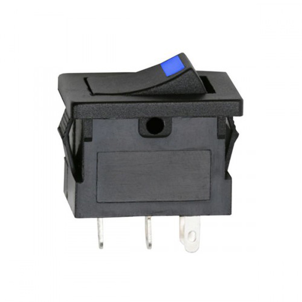

Szeretnék segítséget kérni egy 4 lábú 12V-os ledes kapcsoló bekötéséhez. Melyik lábra mi megy? Kaptam hozzá még egy ellenállást, gondolom a led miatt. A kapcsolón a két kicsi lábnál van feltüntetve egy + - jel. Válaszokat előre is köszönöm.
(#) cupika97 válasza szvicsa hozzászólására (») Feb 9, 2017 /
Szerintem a + - a led. A másik ketto meg a kapcsoló.

(#) Pafi válasza proli007 hozzászólására (») Feb 9, 2017 /
Szia proli007!
Ez sem az igazi.
- LM393 bemenete csak akkor tud jól működni, ha Vcc-1,5V alatt van a feszültsége (ez itt nem áll fenn).
- LM431 csak akkor ad stabil feszt, ha több mint 0,5 mA folyik rajta (ez itt nem áll fenn).
- A bipoláris tranyó szaturációs feszültsége (és az áramgenerátor IC esetleg rossz irányú offset feszültsége) miatt nem 0-ra csökken a terhelő áram, hanem pár mA megmarad, ehhez hozzáadódik a te áramköröd fogyasztása is, ami egy eleve kisütött aksinál nem évek, hanem pár óra alatt okoz mélykisütést.
(#) Pafi válasza teszti hozzászólására (») Feb 9, 2017 /

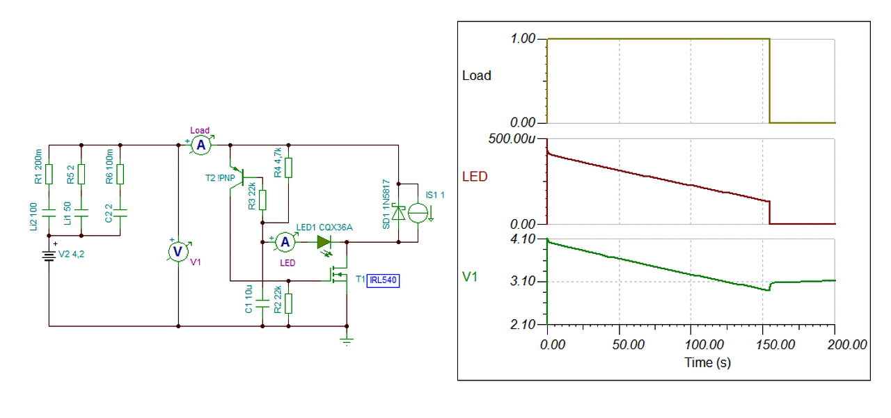

Én így csinálnám.
A bal oldali telep+kondi+ellenállás hálózat az aksi valamivel reálisabb modellje. A jobb oldali dióda+áramgenerátor a terhelő generátor modellje.
A lekapcsolási feszültséget a LED nyitófeszültsége befolyásolja, piros LED-del kisebb is beállítható.
Indítható a folyamat az aksira kapcsolással, vagy a kondi pillanatnyi rövidre zárásával. Nincs fölös áram, és egyedül a logikai szintű FET ami nem található meg bármely fiókban. De NPN tranyóra is simán átméretezhető.
