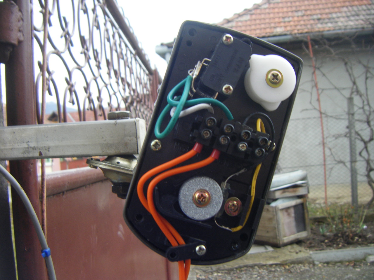

Én most erről a fajta mikrokapcsolóról beszélek
Nyilván az nem derült ki, hogy mekkora áram megy át rajta, ha a motor áramfölvétele, ráadásul 24 voltos rendszer, akkor nem csoda, ha sűrűn megdöglik, ha csak jel, akkor tényleg örök élet kellene lennie, ipari megoldásoknál is használják, sőt sorompóknál, napi 150 föl-le nyitás, egy otthoni használat hol van ettől?!

(#) Pixi válasza zsoltee0001 hozzászólására (») Feb 21, 2016 /
Nekem ilyenek voltak eredetileg. Az egyik oldalon 1 a másikon két 12V-os omron váltó relét kapcsol. Vagyis nincsenek nagyon leterhelve, így nem azért mentek tönkre, főleg hogy az egy relés oldalon is úgyan annyi időt bírt mint a másikon.
(#) uniman válasza Pixi hozzászólására (») Feb 21, 2016 /
Ezt látva minden érthető...az csak egy "nyomógomb" !
Ezeket meg ezt nevezhetnénk végálláskapcsolónak...

(#) zsoltee0001 válasza Pixi hozzászólására (») Feb 21, 2016 /
Pfff... ja, ne csodálkozz, ha szétszedsz egy nyomtatót, vagy bármit amibe ilyenek vannak, nem véletlen van fölöttük porvédő fólia, fater thomson TV-ját nem bírtam távir nélkül átkapcsolni annak ellenére, hogy az életbe nem volt még használva.
Arról nem is beszélve, hogy ilyen esetbe NC kapcsolatot illene megvalósítani, ezek a nyomógombok pedig NO, szóval 1-el több mhibalehetőség.
Ezeket nem én tettem bele hanem ez a gyári volt a tolómotorokban! Azért írtam is, hogy mikro nyomógombok voltak benne nem végállás kapcsolók. Amit régebben csináltam saját gyártású mechanikát abban ilyen karos végálláskapcsolók voltak. Majd meglátom a reed csövek hogy válnak be. Ugye karos kapcsolónak nincs hely a tóló mechanikában.
Az elég gáz, ha gyárilag ilyen, sürgősen kiváltani!
Kiváltottam reed csövekkel!

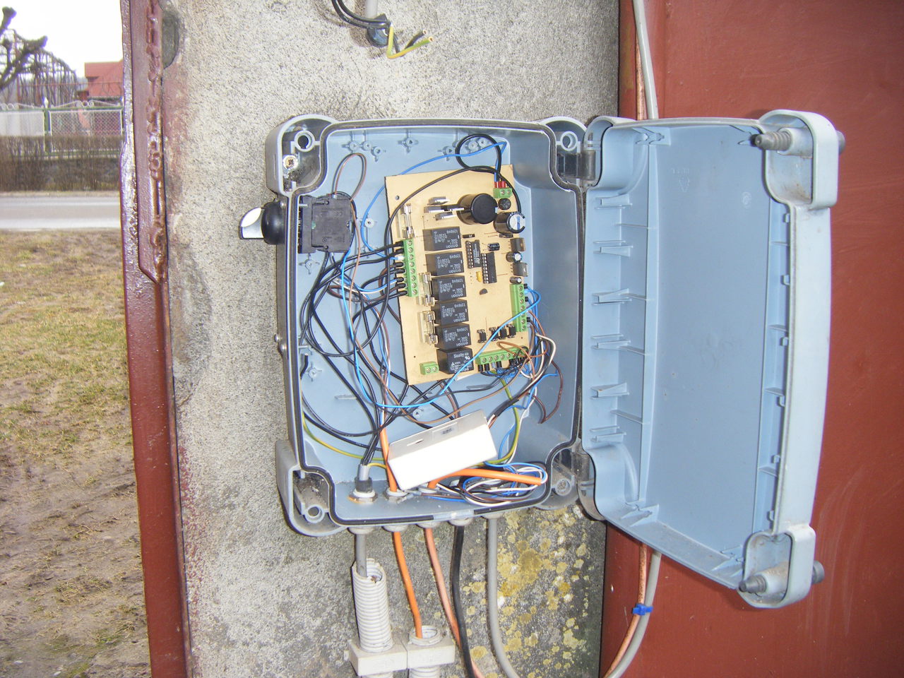

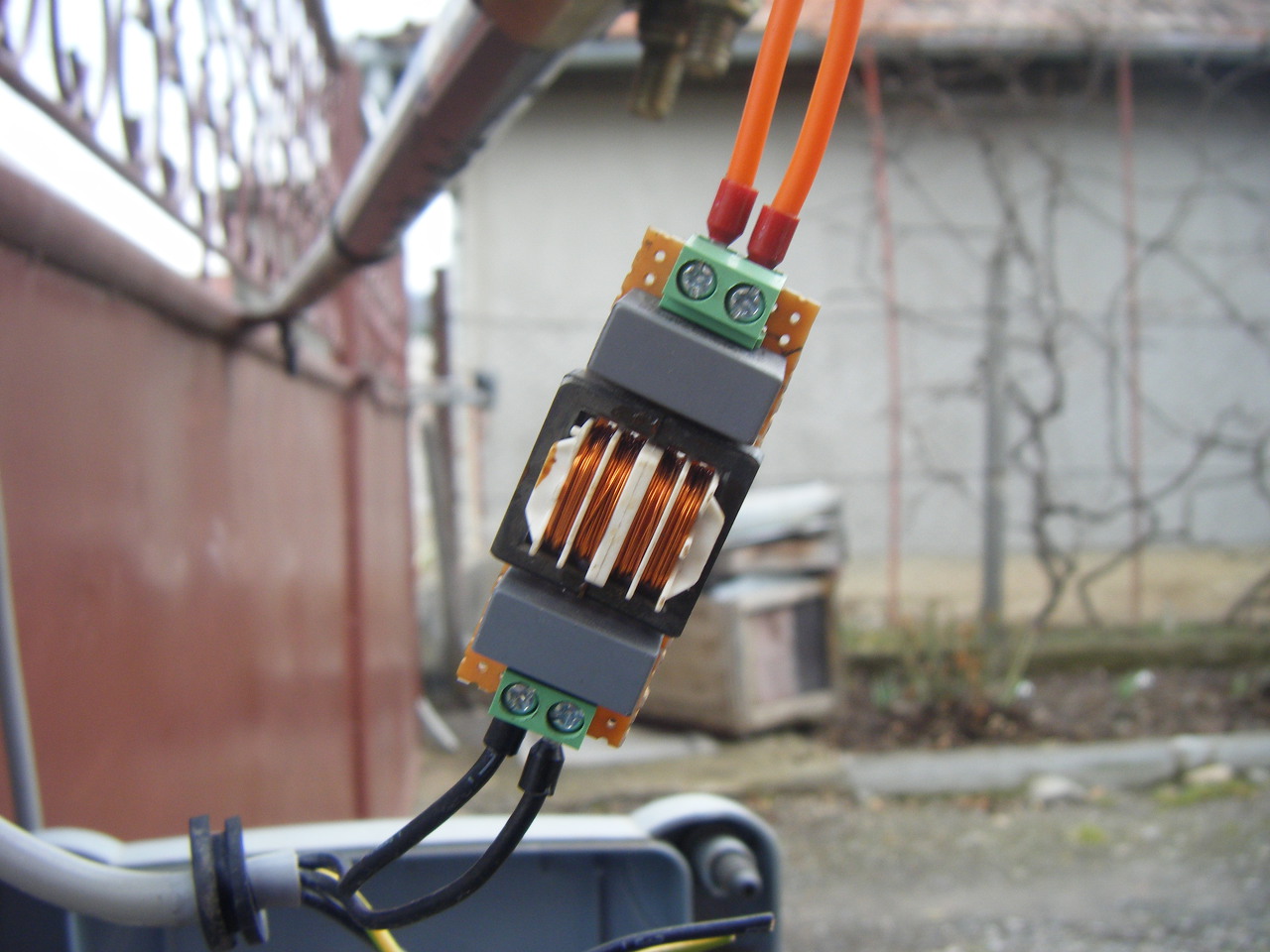

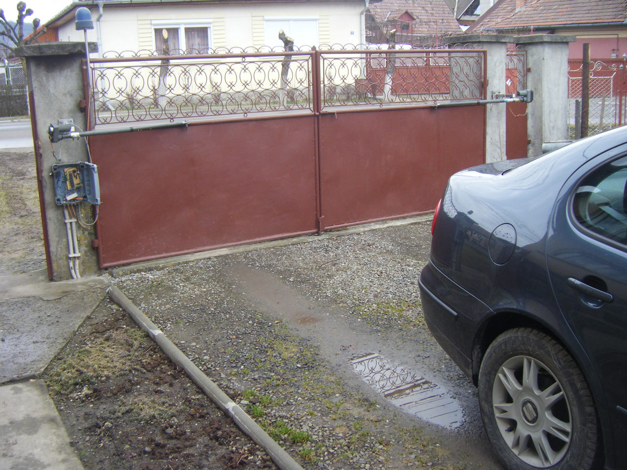

(#) lonewolf hozzászólása Feb 26, 2016 /
Üdv. Nektek! Todi2 itt vagy? Megigértem, megoldodott, Varisztor, szupresszor dioda stb. A hálozati szűrőket őszintén neon elektronikus gyujtóból bontottam, ez volt a hunyó!!! Hát itt van minden. Jövök fotókkal is... A PIC-ben csak ennyi van: 1-ik szárny indul, a másik 2msp késöbb, kb. 30msp táp. Csukásnál forditva... A figyelmeztető lámpát is a PIC vezerli, van még 1 plusz vezérlés is, csakis a PIC-től, csukásnál ad tápot a fénysorompónak. (nálam nincs bekötve) Kapcsirajz, panel a csattolmányban. Tovább bővithető, megépítem hozzá a fórumon talált motor fogyasztás figyelőt is... „reset-et” majd adja neki... Csak az időm engedje...  A PIC-progit nem én irtam, csak hex. van. Most már mondhatom 6. vagy 7. éve szolgál, csorog az eső, nyitod-v.csukod... aranyat ér!!! További segítséggel szolgálok, segítek minden epítőnek. Kellemes 7-et minden forumozónak! Bocs ha elvétettem karaktert, ékezetet, rohanás... „Erről szól az életem!”...
Itt a panel, Eagle6.4 es hex.
Kellemes 7vg-ét!
