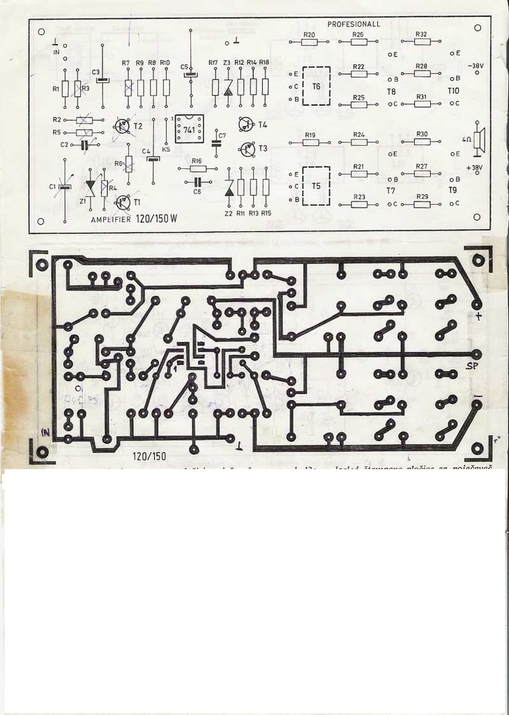

(#) Laci66 válasza Laci66 hozzászólására (») Márc 1, 2016 /
bereczk.jans kérésére a kvázi erősítő nyák-ja.
Bár érdemes lenne újat tervezni!
