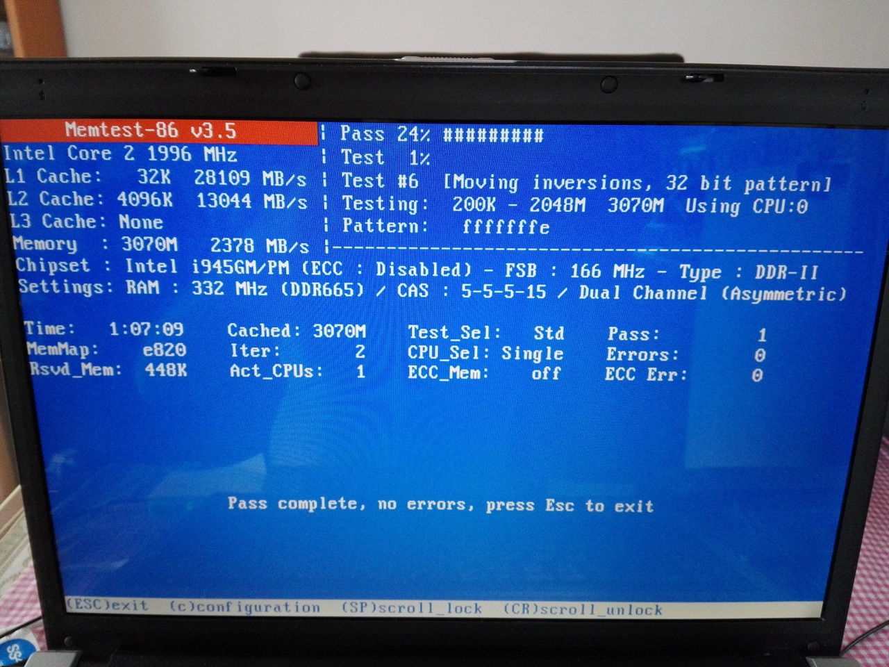

(#) vladcepes válasza belfi2 hozzászólására (») Jún 5, 2016 /
Csináltam Memtestet. Úgy néz ki nem hibás. (hagytam még utána egy fél órát de semmi)
Azóta sem kapcsolt be olyan csúnyán mit a képeken ami látszik. Neki futok még egyszer a Driverrel ,bár nem látom esélyesnek.

(#) Buvarruha válasza vladcepes hozzászólására (») Jún 5, 2016 /
Ezt kár is telepítgetni, hibás a GPU, vagy szakadt a nyák, a lényeg az, hogy hardveres hiba. Legfeljebb újragolyózással kellene próbálkozni.

(#) Buvarruha válasza Csirkefej hozzászólására (») Jún 5, 2016 /
Ha hidegen a BIOS-ban is csíkos volt, akkor kár is a driverrel próbálkozni, egyszerűen hibás, felesleges ezt ragozni tovább.
