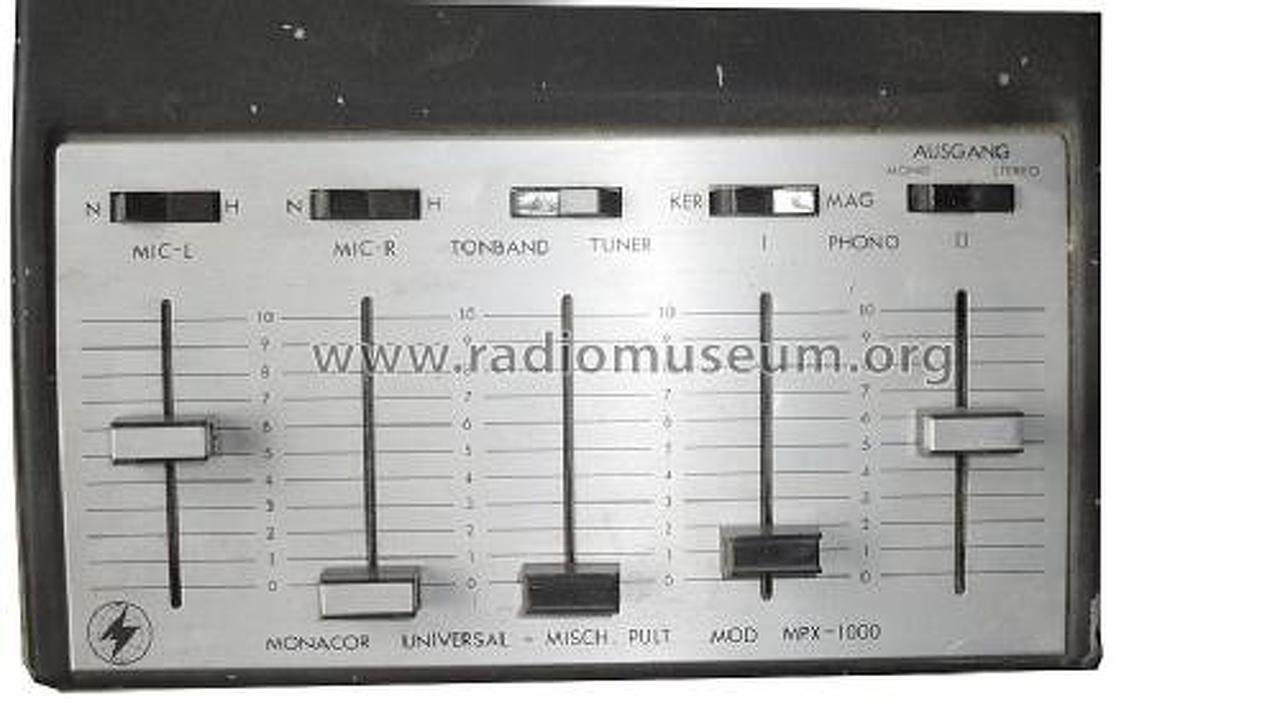

Van egy mellékelt keverőm. Tudna valaki segíteni mire valók az N-H kapcsolók. Két mikrofon bemenetet látok rajta L R, ha csak az egyikre dugom a mikrofont, akkor csal azon az oldalon szól a kimeneten?
A hozzászólás módosítva: Feb 28, 2016
Bemeneti érzékenység kapcsoló. N = Niedrig = alacsony impedancia/jelszint, H = Hoch = magas Impedancia/jelszint.
Ha csak az egyik oldalon van mikrofon, csak azon az oldalon lesz a kimeneten is.

Ezt tudom, de szerintem az előző képen lévő Monacor MPX 1000-ben van mikrofon előerősítő, és én ezen keresztül szeretném bekötni.
Ki kell próbálni. Ha csak az egyik oldal szól, akkor át kell alakítani a keverőt. A mikrofonnál nem javasolt a jel kettéosztása a két külön bemenetre, mert a mikrofon bemenetek impedancia illesztést végeznek, minden manipulálás rontja az illesztést.
Ha csak mikrofonos használatra kellene a rendszer, akkor a keverő és a végfok közé olyan átjátszókábel kellene, amelyik a keverő egyik oldali jelét a végfok bemenetén mindkét oldalra közösíti. Ha zene is szól majd a rendszeren a mikrofonnal együtt (pl. karaoke, stb...), akkor viszont át kell alakítani a keverőt, vagy másik keverőt kell használni.

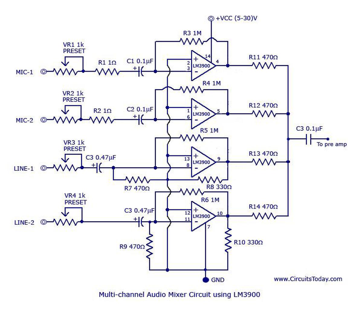

Sziasztok. Itt a fórumon találtam egy rajzot amit tovább rajzoltam. 2 sztereó bemenet + 2 mikrofon. Átnézné valaki, hogy a kapcsolási rajz hibamentes lett, vagy van benne probléma.
Szia! Jó ez. Mindössze az R11, R14-et távolítsd el, mert teljesen haszontalan.
Köszi! Akkor a P3 és P8 kimenete közvetlen mehet egy erősítő Aux, vagy Line bemenetére? Mekkora lehet az áram felvétele? Csak a tápegység véget kérdezem.
Igen, az utolsó poti csúszkája lehet a kimenet és közvetlenül vonali jelet fogadó erősítő bemenetére köthető.
Az áramfelvétel mindössze párszor 10mA, az LM324 amúgy is alacsony nyugalmi árammal rendelkezik. Egy 100mA-es táp elegendő.
Köszi a segítséget (a panel témában is)! A mikrofon bemenetre ezek a mikrofonok ráköthetők?
Igen, a bemenetek dinamikus mikrofonok fogadására alkalmasak.
Köszi, ha lesz panel tervem megépítem és írok az eredményről.

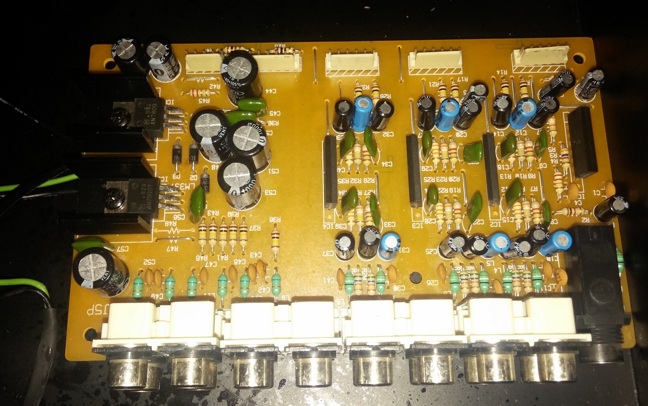

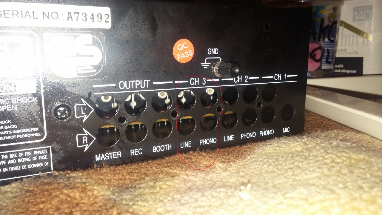

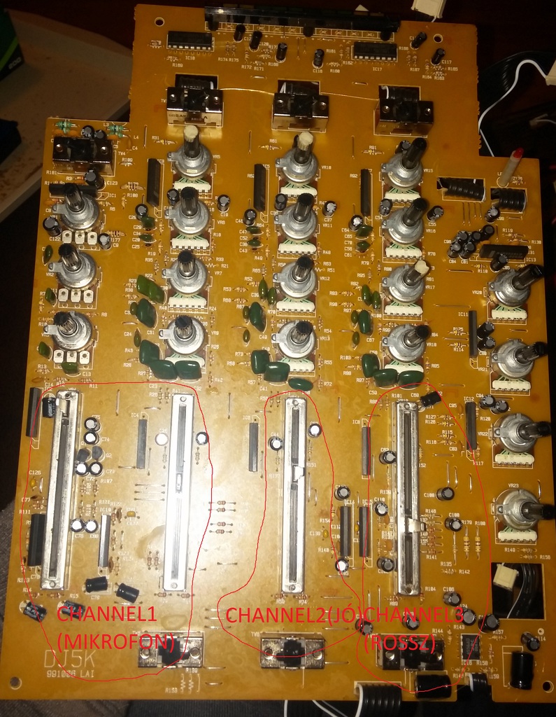

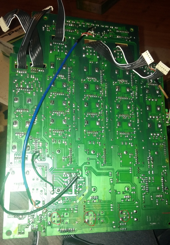

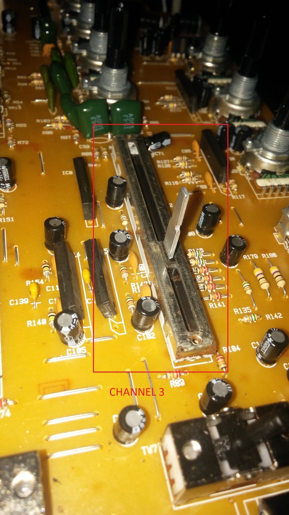

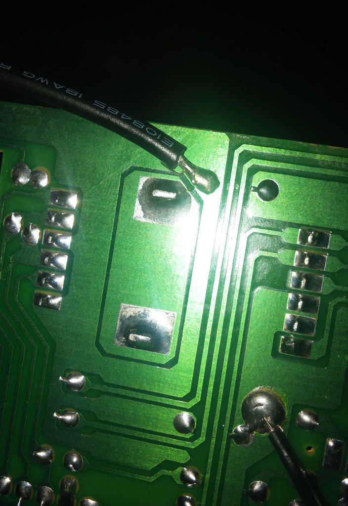

Egyik ismerősöm hozott egy keverőt javítani. Azt mondta, hogy nem jó a channel 3 ha bedugja a "line"-ba, a phono működik csak torz! Belenéztem és sajnos azt láttam, hogy valaki már belenyúlt... Maga a keverő nyákjáról át van kötve egy vezeték a ki/be meneti nyáklapra. Ezen kívül még a csatornák alatti kapcsolók lába között át van vágva a vezető sáv. Ez nem hiszem, hogy befolyásolja mivel ezzel csak a kivezérlés jelzőt lehet ki/be kapcsolni!(Tudtommal) Egyenlőre más átalakítást nem láttam. Nem merem vissza alakítani nehogy baja legyen, vagy ettől nem lehet? Valami ötletetek van? Előre is köszönöm! A hozzászólás módosítva: Márc 2, 2016
A felhasználókkal az a baj, hogy ilyen hibaleírásokat képesek adni...
![]() Idézet: „nem jó a channel 3 ha bedugja a "line"-ba, a phono működik csak torz” A line jelet ha bedugjuk a phono bemenetre akkor csak torz lehet, mert ez a bemenet nem hogy frekvenciaátvitel korrigált, de még sokkal nagyobb érzékenységű is mint a line bemenet. Szóval ez a része letudva. A line bemenet meg azért nem szól mert szar lesz az a kis kapcsoló amivel lehet váltani a line / phono bemenet közül. Más baja nem igen lehet, mert a két fajta bemenet ugyanazon az útvonalon megy végig - sőt a phono még a korrektoron is.
Szia! Lehet becsap a fotó, de néhány forrasztás elég gyanús a látvány alapján.
Ilyenkor jelet szoktam adni a hibás bemenetre és megnézem meddig jut el, nem tűnik nagyon bonyolultnak a szerkezet. Az átkötések ha testet, vagy tápot visznek akkor indokolt a használatuk. Van hozzá kapcsolási rajzod? |
