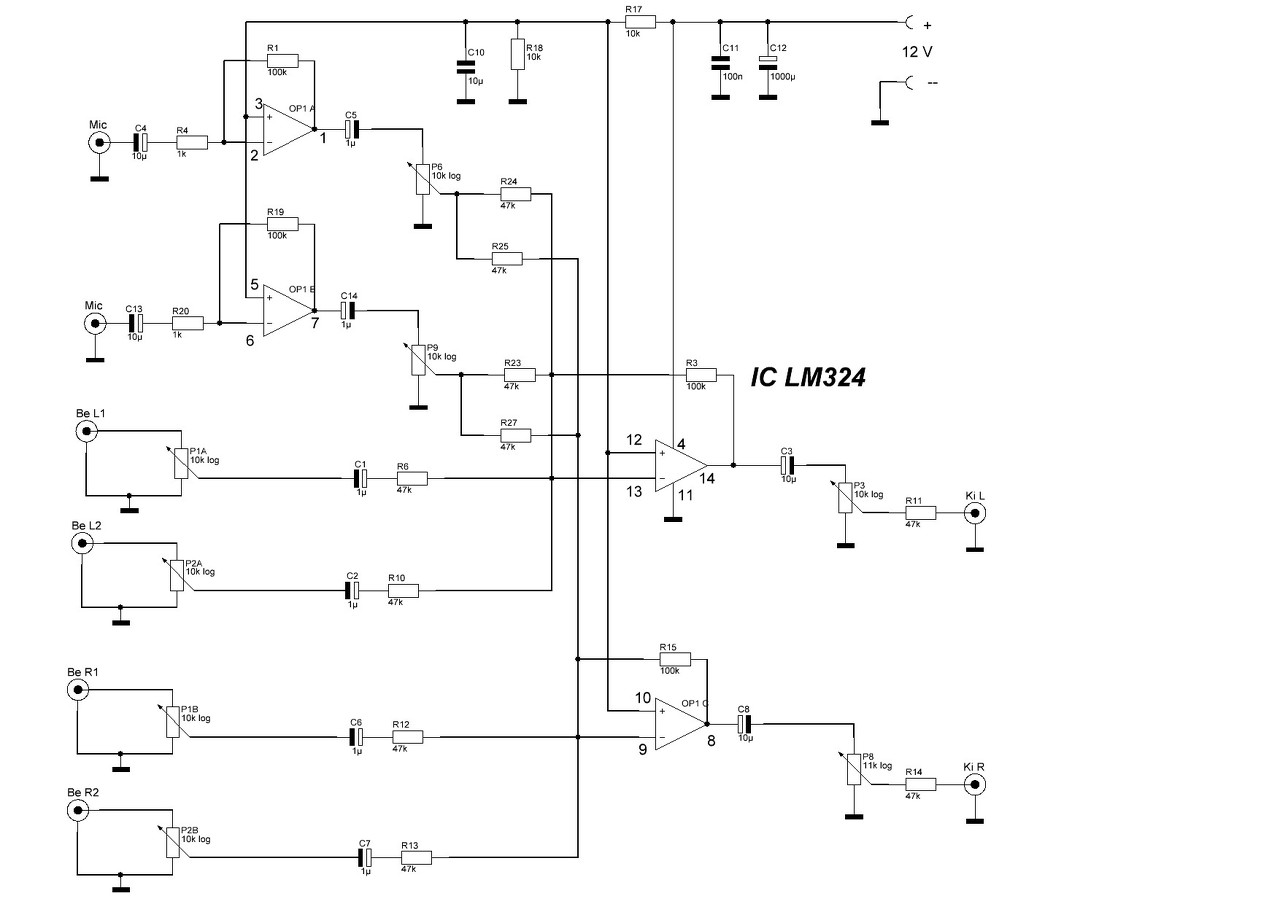

Sziasztok. Itt a fórumon találtam egy rajzot amit tovább rajzoltam. 2 sztereó bemenet + 2 mikrofon. Átnézné valaki, hogy a kapcsolási rajz hibamentes lett, vagy van benne probléma.
(#) reloop válasza gyula66 hozzászólására (») Márc 1, 2016 /
Szia! Jó ez. Mindössze az R11, R14-et távolítsd el, mert teljesen haszontalan.
(#) gyula66 válasza reloop hozzászólására (») Márc 1, 2016 /
Köszi! Akkor a P3 és P8 kimenete közvetlen mehet egy erősítő Aux, vagy Line bemenetére? Mekkora lehet az áram felvétele? Csak a tápegység véget kérdezem.
Igen, az utolsó poti csúszkája lehet a kimenet és közvetlenül vonali jelet fogadó erősítő bemenetére köthető.
Az áramfelvétel mindössze párszor 10mA, az LM324 amúgy is alacsony nyugalmi árammal rendelkezik. Egy 100mA-es táp elegendő.

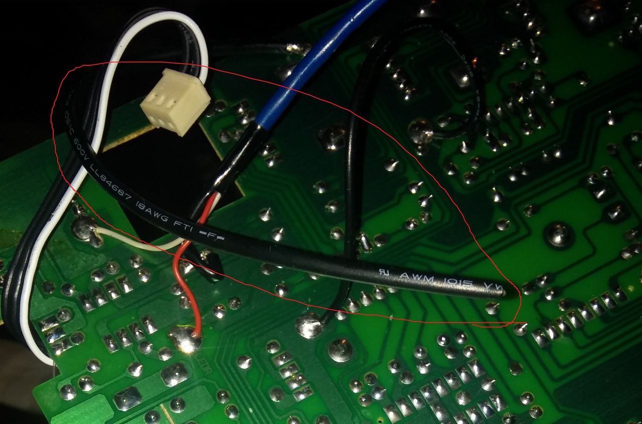

Egyik ismerősöm hozott egy keverőt javítani.
Azt mondta, hogy nem jó a channel 3 ha bedugja a "line"-ba, a phono működik csak torz!
Belenéztem és sajnos azt láttam, hogy valaki már belenyúlt...
Maga a keverő nyákjáról át van kötve egy vezeték a ki/be meneti nyáklapra. Ezen kívül még a csatornák alatti kapcsolók lába között át van vágva a vezető sáv. Ez nem hiszem, hogy befolyásolja mivel ezzel csak a kivezérlés jelzőt lehet ki/be kapcsolni!(Tudtommal)
Egyenlőre más átalakítást nem láttam. Nem merem vissza alakítani nehogy baja legyen, vagy ettől nem lehet?
Valami ötletetek van?
Előre is köszönöm!
A hozzászólás módosítva: Márc 2, 2016
(#) lukacsp válasza trickentrack hozzászólására (») Márc 2, 2016 /
A felhasználókkal az a baj, hogy ilyen hibaleírásokat képesek adni...
„nem jó a channel 3 ha bedugja a "line"-ba, a phono működik csak torz”
A line jelet ha bedugjuk a phono bemenetre akkor csak torz lehet, mert ez a bemenet nem hogy frekvenciaátvitel korrigált, de még sokkal nagyobb érzékenységű is mint a line bemenet. Szóval ez a része letudva.
A line bemenet meg azért nem szól mert szar lesz az a kis kapcsoló amivel lehet váltani a line / phono bemenet közül. Más baja nem igen lehet, mert a két fajta bemenet ugyanazon az útvonalon megy végig - sőt a phono még a korrektoron is.
(#) reloop válasza trickentrack hozzászólására (») Márc 2, 2016 /
Szia! Lehet becsap a fotó, de néhány forrasztás elég gyanús a látvány alapján.
Ilyenkor jelet szoktam adni a hibás bemenetre és megnézem meddig jut el, nem tűnik nagyon bonyolultnak a szerkezet.
Az átkötések ha testet, vagy tápot visznek akkor indokolt a használatuk.
Van hozzá kapcsolási rajzod?
