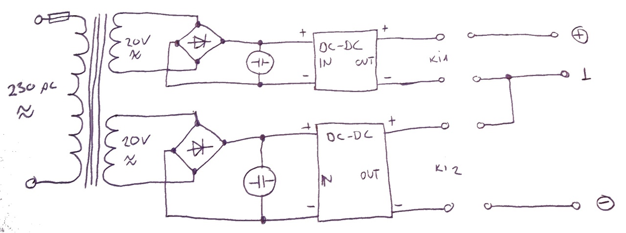

(#) RoliNyh hozzászólása Márc 4, 2016 /
Estét!
Lenne egy gyors kérdésem...
A képen összeskicceltem egy tápegység rajzát.
A kérdés az volna, megoldható e két egyforma DC-DC konverter sorbakötése az adott rajz szerint?
Szükségem volna pozitív és negatív tápra (a testhez képest), de mivel a konverter elvileg csak max 32V bemeneti feszkót bír, nem tudom mit szólna hozzá, ha a kimenetüket sorba kötném...
A másik felhasználás pedik csak egy pozitív feszültség előállítása
(a testhez képest úgy, hogy a rajzon a mínusz ág lesz a test)
szintén sorbakötéssel, hogy dupla feszültségem legyen.
Ezzel a konverterrel készíteném.
A hozzászólás módosítva: Márc 4, 2016
(#) Bakman válasza RoliNyh hozzászólására (») Márc 4, 2016 /
A rajz szerinti kötés tökéletesen fog működni. Ha úgy kötöd őket sorba, hogy a középső kivezetést nem használod, az is megfelelő.
