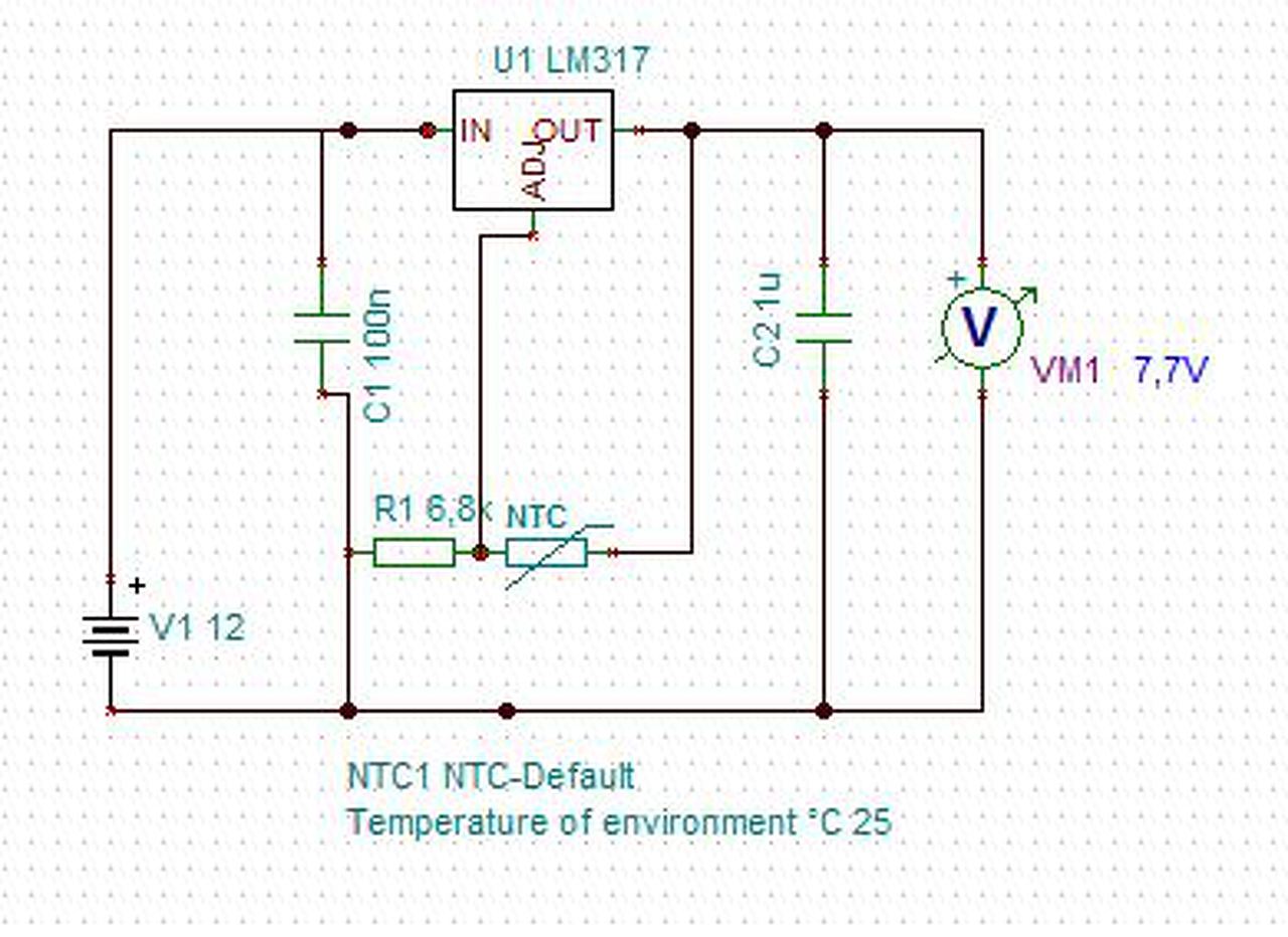

a megépített tápegységemben lévő hűtőbordára szeretnék egy hőmérséklet alapú ventilátor szabályzó áramkört készíteni. Két kapcsolást találtam ami nekem tetszik, az egyik az LM317-el felépített kapcsolás am ásik pedig az uA741C-vel felépített. Mind a kettőben 10K-s NTC thermisztort raktam. Viszont mind a két kapcsolásban van 1-2 kisebb bibi. Azt szeretném, hogy 25 fokos szobahőmérsékleten a venti ne vagy csak nagyon minimálisan forogjon viszont ha melegszik a borda akkor adja rá a ventire a teljes feszültséget.
A segítségeteket szeretném kérni:
1. kapcsolás LM317
Itt a 25 fokos szobahőmérsékleten nem tudom a 7,7V alá vinni a feszültséget. Ami azért gond mert ebben az esetben feleslegesen menne a ventilátor. Valamint olyan 80 fok környékén 11V esne a kimenő ágon ami már számomra elfogadható lenne. Tehát itt a kérdés, hogy mit és hogyan módosítsak, hogy kisebb hőmérsékleten ne menjen ennyire a ventilátor?

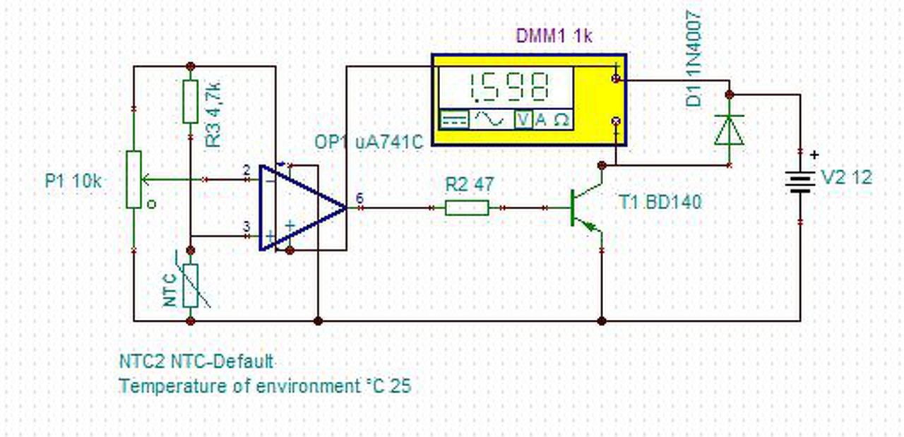

2. kapcsolás uA741C
Itt már 25 fokon csak 1,5V megy a ventire ami teljesen elfogadható nekem. Viszont 80 fok környékén csak 9.8V van ami még egy kicsit kevés. Valamint itt egy olyan probléma is felmerült, hogy olyan 40 fok környékén egyszerűen átvált a 1,5V-ról 9,8V-ra nincs átmenet a kettő közt én viszont szeretné közel lineárisan meghajtani a ventilátort. A pontméter állításával nem sikerült komolyabb eredményt elérnem.
A kérdés itt is hasonló mit változtassak, hogy magas hőmérsékleten magasabb feszültséget kapjon a ventilátor? Valamint minek köszönhető ez az erős ugrás 40 Celsius fok környékén.
Mindegy melyik kapcsolás lesz a végleges viszont szeretném megérteni mind a két problémát mert legközelebb jó lenne ilyen alapokat nem megkérdezni.

(#) proli007 válasza kenikl hozzászólására (») Márc 1, 2016 / 1
Hello! Gyakorlatilag neked egyik kapcsolás sem jó.
- Az első egy feszültségszabályzó, a termisztpr ellenállása pedig minden hőfok mellett valamekkora. Így meg is határozza a tól-ig szabályozási tartományt.
- A második kapcsolás pedig egy komparátor. Ahol ha az NTC feszültsége eléri a potin beállított értéket, egyszerűen átvált a kimenete. De a tranzisztor sincs a kapcsolásban jól bekötve. Ha akollektor-emittert felcserélnéd, esetleg még működne is valahogy. De a venti ekkor em kapna 12V-ot maximumon, mert a 741 kimenete nem megy le a GND-re és a tranyó bázis-emitter feszültsége is hiányozni fog a 12V-ból.
- Esetleg nézd meg itt hogyan kel ezt a problémát lekezelni. Amúgy 25 fokon még felesleges hűteni egy bordát.
(#) Csupasz válasza kenikl hozzászólására (») Márc 1, 2016 / 1
Javaslom a proli007 által linkelt kapcsolást. Részletesen leírja a működését, és már több darab készült belőle, mindegyik kiválóan teszi a dolgát!
