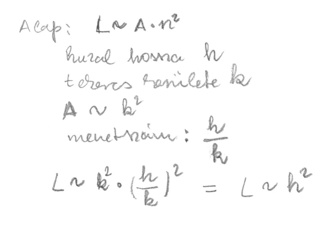

Idézet: „36 méter huzalból van a keretantenna” Jó kérdés ez miből jött össze az "öregeknek" ?! ![]() Végül is az kb.: 9 - 18 menet körüli érték méteres/fél méteres oldalak esetén. Ennél kisebb méretű keretet meg valószínűleg nem érdemes készíteni. No meg lehet ezzel az menetszámokkal jön ki 3-500 pF forgóra a jó L/C viszonyú középhullámú rezgőkör is. A hozzászólás módosítva: Feb 29, 2016

Anno nagyon sokan kísérleteztek detektorossal, így tapasztalati úton jött ki ez a hossz. A könyv is így hivatkozik rá, ahol olvastam.

Betetted a bogarat a fülembe. Utána matekoltam és valóban az jött ki, hogy azonos hosszúságú tekercs ( a keretantennát tekinthetjük ilyennek) esetén az induktivitás a felhasznált huzal hosszának négyzetével arányos.
