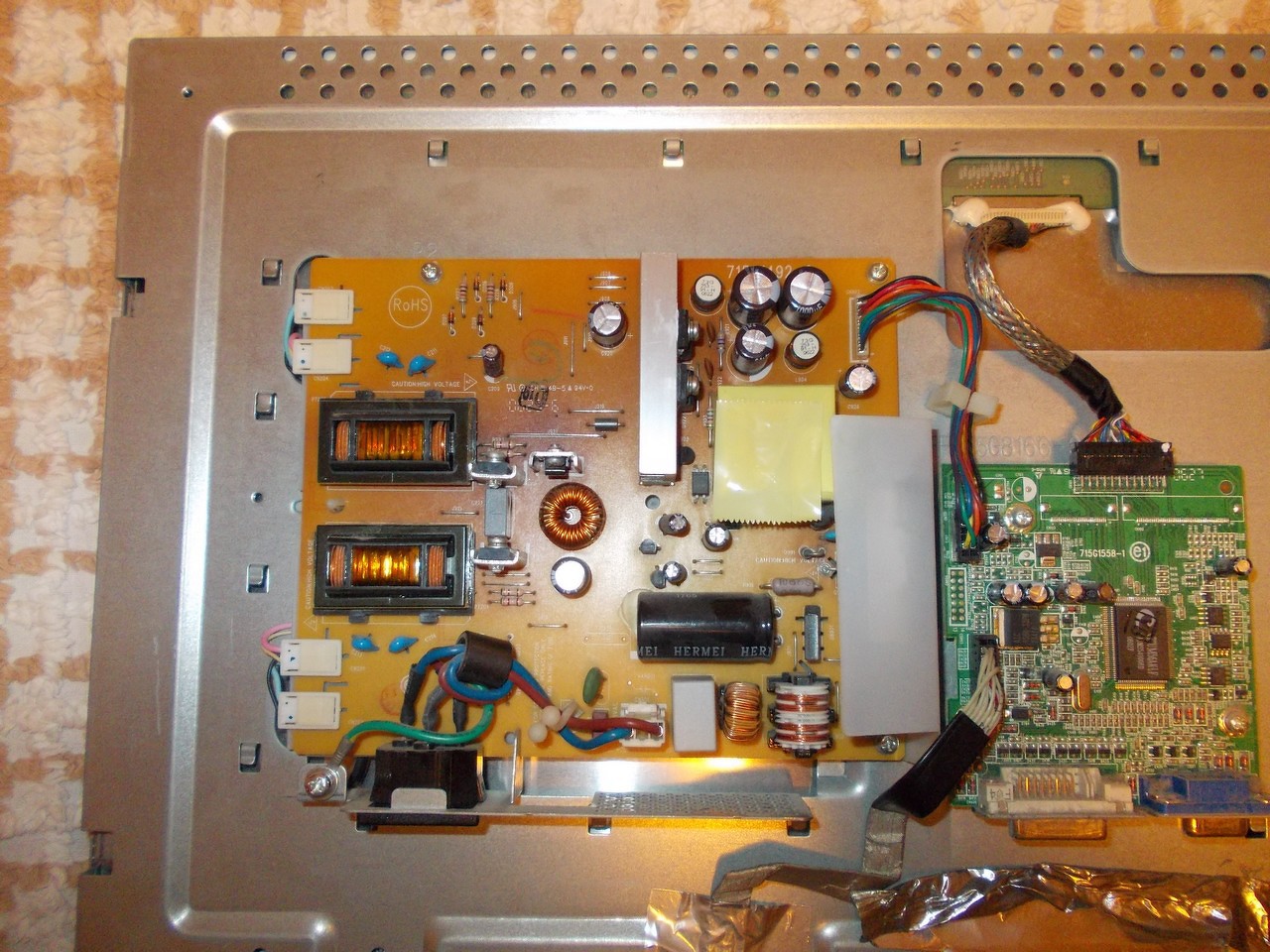

(#) Remci hozzászólása Márc 5, 2016 /
Egy LCD monitorban nincs háttér világítás. Odáig jutottam, hogy kiforrasztottam az inverter trafót és az egyik nagyfesz tekercse szakadást mutat, a másik pedig 1Kohm -ot. Lenne egy másik inverter trafóm, ami színre-szagra ugyan úgy néz ki, viszont a nagyfesz tekercsek ellenállása 580 ohm. Szerintetek ezt betehetem a másik helyett, vagy keressek egy a régivel meg egyező trafót?
(#) zsoltee0001 válasza Remci hozzászólására (») Márc 5, 2016 /
Ha a primer tekercs ellenállása ugyanolyan akkor logikus, hogy kb fele akkora menetszámú lehet a szekunder (azonos drót vastagság esetén) így kézenfekvő, hogy a generált fesz is fele akkora lesz.
Ha az elektronika nem szúrja ki az eltérést akkor kisebb cső fényerőre számíthatsz, ami meglátszódhat működés közbe.
Túl nagy kockázata szerintem nincs a dolognak, egy próbát megérhet.
/Vagy várj meg egy szakértőbb véleményt ezügybe.
(#) Buvarruha válasza Remci hozzászólására (») Márc 5, 2016 /
Lehet, hogy a másiknél sem stimmel az 1K sem. Próbáld ki, ha nem jó, vagy nem fog világítani, vagy le fog álni.
(#) Remci válasza Buvarruha hozzászólására (») Márc 5, 2016 /
Nos beraktam és működik. Viszont annál az oldalnál ahol szakadt volt a tekercs, ott halk ciripelő hangot hallok. De ha lehúzom azokat a csöveket és másikat teszek rá, akkor is hallom.Most nagyítóval kutakodok, hátha rossz forrasztást látok, de még semmi.
Nem a tápból jön a ciripelés?
Nem. Az inverter trafó felől hallom. Meg picit vibrálnak a csövek is, ha másikat dugok rájuk, azok is. A régi trafónál 10pF-os kondik voltak a kimeneteken, amit most betettem annál 22pF-osak.Nem lehet hogy ez a gond?
