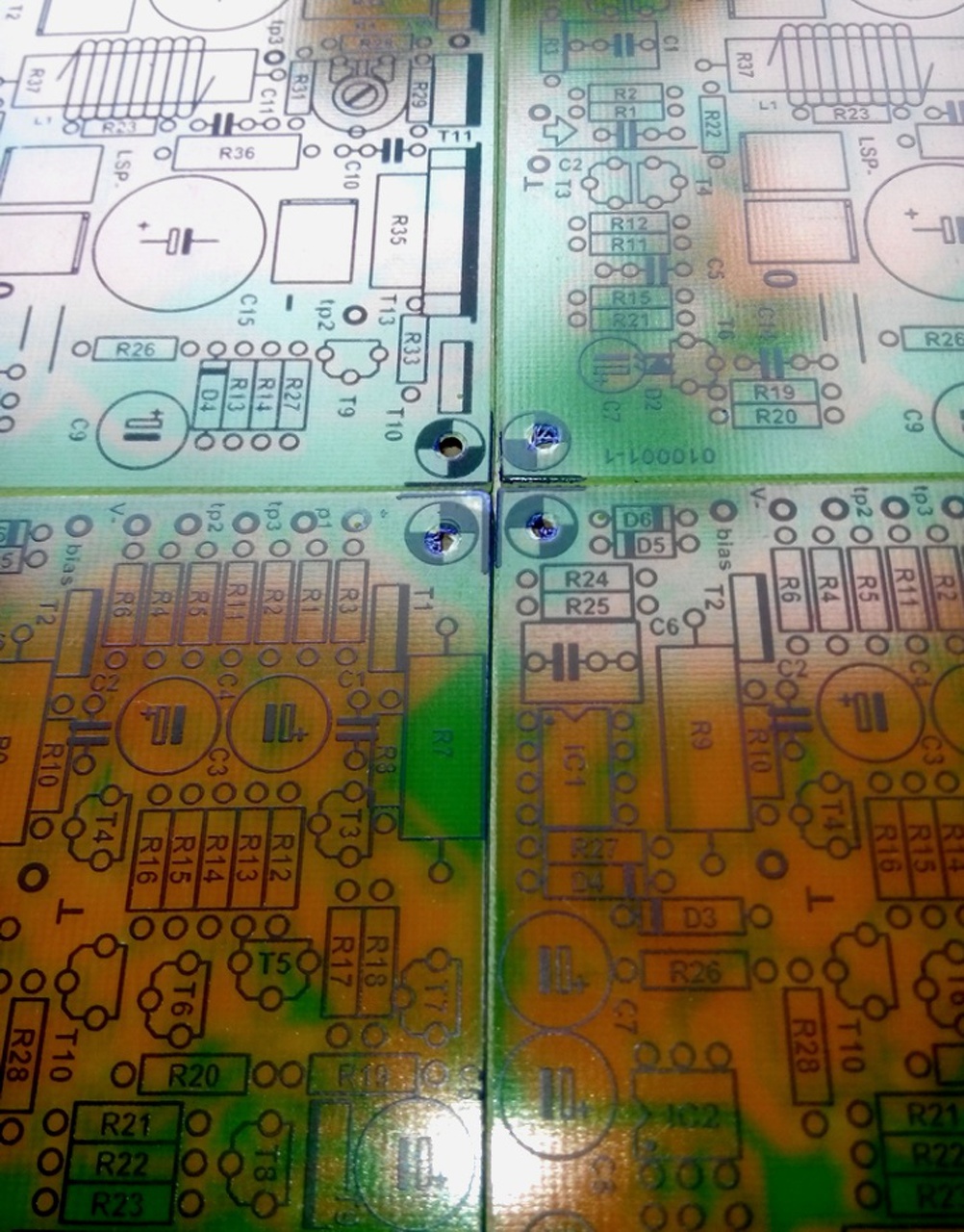

(#) mc-4 hozzászólása Máj 3, 2017 / 1
A nyák lap készítés ezen részét befejezettnek tekintem!
Köszönöm a segítséget!
(#) szili83 válasza mc-4 hozzászólására (») Máj 3, 2017 /
A zöld foltok mitől vannak? Vagy mik azok?
(#) mc-4 válasza szili83 hozzászólására (») Máj 3, 2017 /
A réz oldalon lévő forrasztó maszk.(dynamask 500 solder mask )
A hozzászólás módosítva: Máj 3, 2017
(#) mc-4 válasza mc-4 hozzászólására (») Máj 3, 2017 /
Lehet mégsem fejeztem be....
Ha szintelen akrillakkal megkődölöm vékonyan a beültetési rajzot, nem rántja össze a dry fóli rajzolatot?
