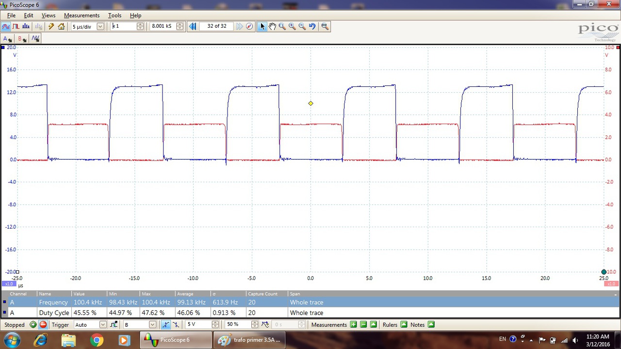

(#) FRobert hozzászólása Márc 11, 2016 /
Hali mindenkinek.
Mai napig se sikerült megoldani a trafó forrósosdását. Miután eltekergettem egy egész rézbánya napi kitermelését, próbálkoztam már 3A/mm^2 áramsürűséggel, több menetes tekercseléssel (47 prímér/30 szekundér), kevesebb menetes tekercseléssel (18 prímér / 10 szekundér), minden esetben percek alatt a trafó égetett (100 Celsius fok körül).
Ma kibróbáltam a régi nagyon szoros csatolással tekert ETD49 trafómmal sorba kötöttem egy tekercset, hogy meglegyen a kellő szórt induktivitás, jól megterheltem, és semmi melegedés, a trafó hideg maradt. Egyedül a soros tekercs melegedett, mert olyan készen megvett kékmagos tekercsem van a tme-től. Ezt a megoldást nem tudom használni mert nem tudom szabályozni a kimeneti feszültséget. 50khz en üresjáratban 124V van, és 6A terheléssel lejön 98V ra. Az üresjárati frekvencián (130kHz), pedig felugrot a kimenet 176V ra .
Már kifogytam az ötletekből, hogy mivel próbálkozhaték még. Kérem azoktól akik átmentek ezeken a bonyodalmakon, legyetek szivesek útbaigazítani engem is.
Köszönettel
Róbert.

(#) voodoo válasza FRobert hozzászólására (») Márc 12, 2016 /
Mutass rajzot, és fotókat is. Egyáltalán képbe legyünk, miről is van szó konkrétan.

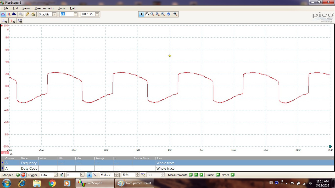

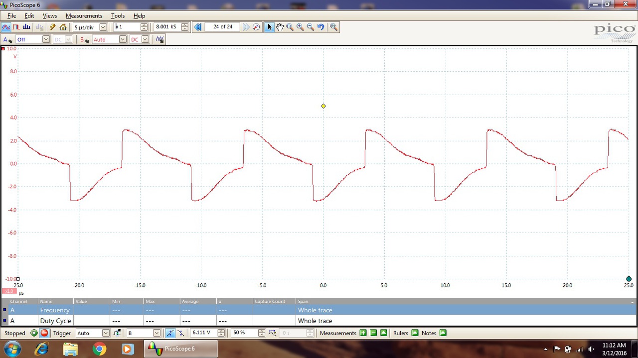

(#) FRobert válasza voodoo hozzászólására (») Márc 12, 2016 /
Az alábbiakban csatlakoztatok pár szkóp képet. Nekem gyanus a trafó prímerjén nem szimetrikus a jel, de nem tudom, hogy mi okozza.
Üdv. Róbert

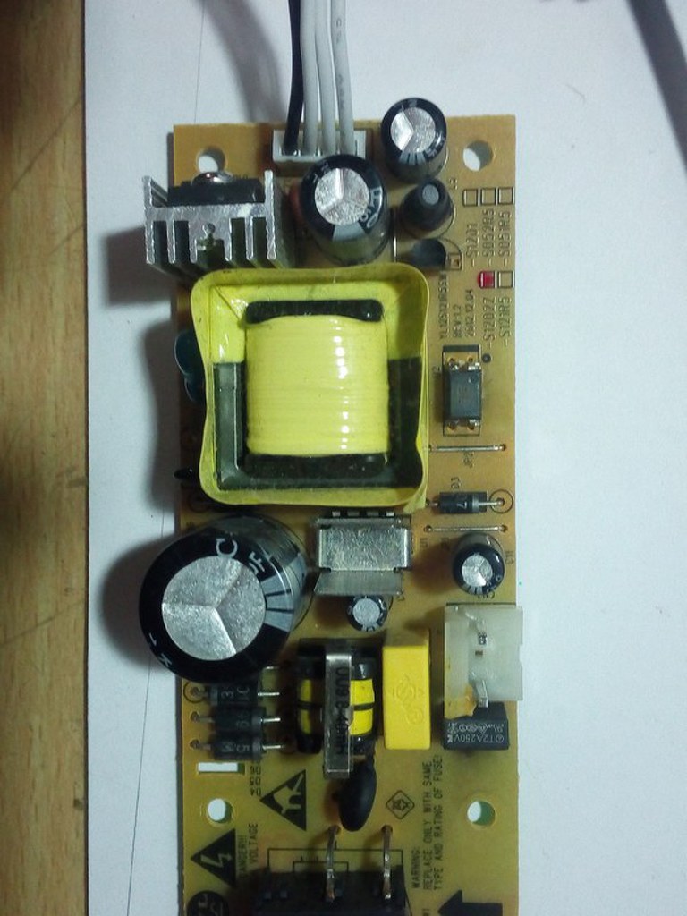

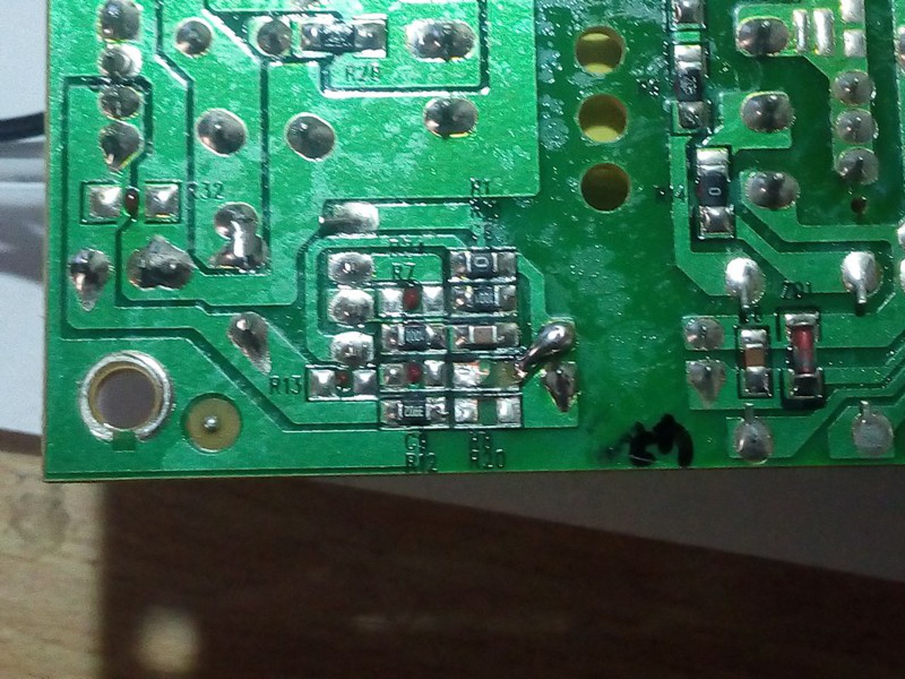

(#) jdani hozzászólása Márc 12, 2016 /
Hali. Van egy egyszerű tápegység egy beltériből. Főbiztositék elszállt, és az optocsatoló után egy ellenállás is. Mitől lehet?
Ha tudom az értékeit, elég csak visszaforrasztanom? Gondolom nem, okkal sültek el.
(#) Transztyuszeres válasza Bassmester hozzászólására (») Márc 12, 2016 /
Köszi az ötletet, majd "körülszaglászok", mert újonnan venni nem fogok.
