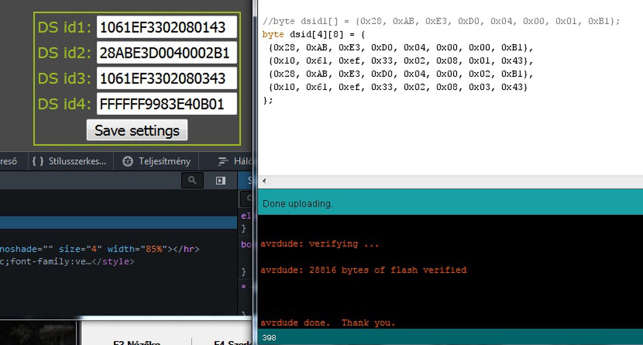

(#) icserny válasza Tetye hozzászólására (») Márc 12, 2016 / 1
dsid[h,i] helyett dsid[h][i] kell neki.
(#) Tetye válasza icserny hozzászólására (») Márc 12, 2016 /
Köszönöm, de sajnos nem jutottam messze.
Olyan dolgokat kezd csinálni amit nem értek.
Valamiért olyan változókat változtat meg amihez semmi köze nincs.
  1. byte IP1 = 192;
  2. byte IP2 = 168;
  3. byte IP3 = 1;
  4. byte IP4 = 200;
  5.  byte ip[] = {IP1,IP2,IP3,IP4};
  6. byte dsid[4][8] = {
  7.  {0x28, 0xAB, 0xE3, 0xD0, 0x04, 0x00, 0x00, 0xB1},
  8.  {0x10, 0x61, 0xef, 0x33, 0x02, 0x08, 0x01, 0x43},
  9.  {0x28, 0xAB, 0xE3, 0xD0, 0x04, 0x00, 0x02, 0xB1},
  10.  {0x10, 0x61, 0xef, 0x33, 0x02, 0x08, 0x03, 0x43}
  11. };
Ezzel kezdődik majdnem a kód.
És mióta próbálom használni ezt a tömbben tömböt, olyan dolgokat művel hogy a IP1 IP2 IP3 IP4 de ugyan így a MAC és a MASK byte ok értéke is megváltozik miközben ez lefut:
  1. if (result == "DIS"){
  2. Serial.println("found a DIS");
  3. SET = finder.getValue();
  4.               while(finder.findUntil("ds", "\n\r")){
  5.                 Serial.println("found a ds");
  6.                 int val = finder.getValue();
  7.                 Serial.print("val:");
  8.                 Serial.println(val);
  9.                 finder.getString("","&",cond,(17)); //28ABE3D0040000B1&
  10. //itt még jók az IPx értékek
  11.  for(i=0;i<8;i++)
  12.             dsid[val][i]=0;
  13.      for(i=0;i<16;i++)
  14.         {
  15.           if( cond[i]>='0' && cond[i]<='9') tmp = cond[i]-'0';
  16.           if( cond[i]>='A' && cond[i]<='F') tmp = cond[i]-'A'+ 10;
  17.           if(i%2)
  18.             dsid[val][i/2]+=tmp;
  19.           else
  20.             dsid[val][i/2]=16*tmp;
  21.         }
  22.       for(i=0;i<8;i++)
  23.         Serial.print(dsid[val][i], HEX), Serial.print(' ');
  24.             }
  25. //De itt már nem
  26.             Serial.println();
Hogy tudja azokat a byte-okat piszkálni?
A képen meg látszik hogy hiába töltöm fel a 4 tömböm, nem azok lesznek induláskor az értékek. Ha pedig ez lefut hogy jó értékek kerüljenek be akkor meg át ír más változókat.
Kb mint ha nem férne a pohárba a víz, és kifolyik a mosogatóba...
Csak a miértjét nem értem, hisz nem írja hogy elfogyna a hely. 8-k ból 4 szabad. Volt hogy csak 3 volt szabad de akkor sem csinálta. A loopban nincs nagyon deklarálva változó kb ennyi: for (int i= 1; i < 4; i++){..}
Mega2560:
Sketch uses 28 720 bytes (11%) of program storage space. Maximum is 253 952 bytes.
Global variables use 4 031 bytes (49%) of dynamic memory, leaving 4 161 bytes for local variables. Maximum is 8 192 bytes.
Mi lehet ez ?
