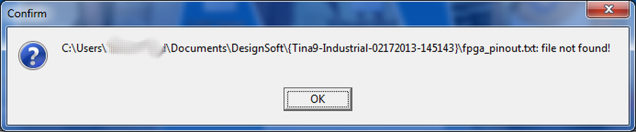

(#) RoliNyh hozzászólása Márc 7, 2016 /
Meg tudná valaki mondani, ez a program miért dobja ezt a hibaüzenetet minden induláskor?
Valami megoldás rá?
A hozzászólás módosítva: Márc 7, 2016

(#) proli007 válasza RoliNyh hozzászólására (») Márc 7, 2016 /
Hello! Ott van! Hiányzik a txt file..
(#) RoliNyh válasza proli007 hozzászólására (») Márc 7, 2016 /
Nem mondod?
Olvasni én is tudok...
Honnan lehet letölteni vagy valami esetleg?

(#) steelbird válasza RoliNyh hozzászólására (») Márc 7, 2016 /
Pl. innen.
(#) RoliNyh válasza steelbird hozzászólására (») Márc 8, 2016 /
Oké köszi, ez működik, feltelepítettem, kimásoltam belőle a fájlt, és uninstalláltam...
Úgy néz ki, az industrial verzió is megeszi, megy vele...
