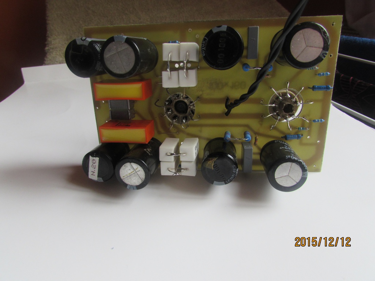

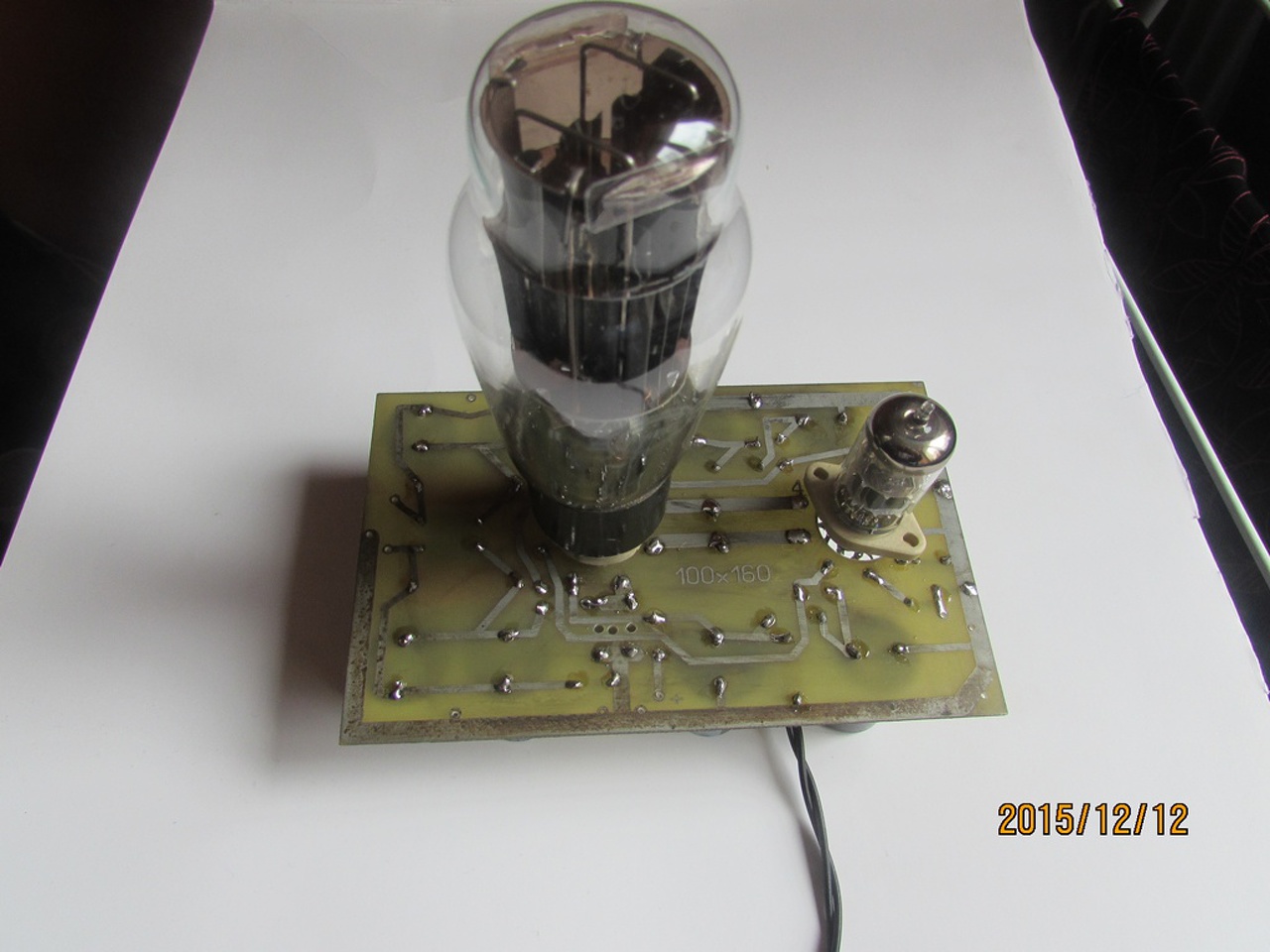

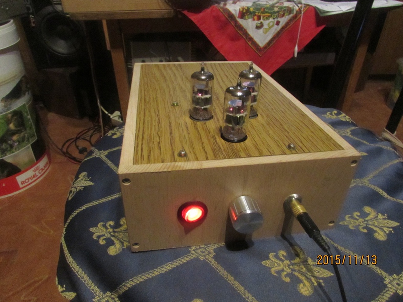

(#) keszeg01 hozzászólása Dec 17, 2015 / 1
Jó estét.
Bedobozoltam az "EARNAX"-ot,és készül egy másik 6N13SZ-el mintha jobb lenne .
A képen lévő füles milyen típus mert nincs rajta semmi ?

(#) zoZolika válasza keszeg01 hozzászólására (») Dec 27, 2015 /
Először is gratulálnék, gyönyörű munka. Nekem nagyon bejön a fa design.
A füles ránézésre egy ős AKG, pontos típust nem tudok mondani.
Azt sejtem, hogy a K240-nek ugyanilyen a mechanikai kivitelezése, valószínűleg az a család.
